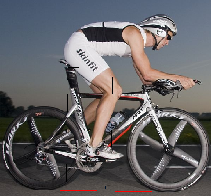

Ich hab keine Ahnung von Triathlonbikes, aber folgendes Bild auf die Schnelle bei der Google Bildersuche gefunden:
Hab mal ein Geodreieck am Boden Ausgerichtet.
Sieht für mich durchaus so aus, als wäre der Tibiakopf des Knies senkrecht über der Pedalachse?!
Oder fährt der Kollege da auf dem Bild eine falsche Einstellung?

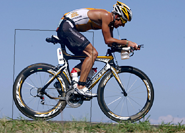

EDIT: gibt leider wenig Bilder mit guter Perspektive und gleichzeitig waagerechter Kurbel, aber hier find es es ebenfalls, Mitte Tibiakopf senkrecht über Pedal (falls das Pedal dort ist, wo ich vermute :D )
Hier mal mit Lot durch die vermutete Pedalachse (Rechteck):
Ich meine, die Lage der Pedalachse ist noch weiter hinten, was aber heißen würde, daß der nicht mit dem Ballen auf der Pedalachse steht. Da kenn ich mich aber im Triathlon auch nicht weiter aus ...

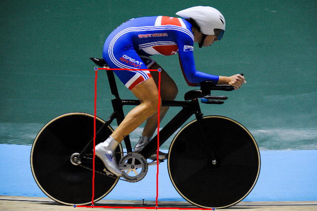

So, auf Wikipedia habe ich noch ein Bild gefunden (Zeitfahren):
