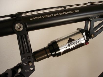

Also es geht nicht um 2004 Model - ja, da kann man den Dämpfer so einstellen(90 oder 120),wie du es beschrieben hast!! Der Winkel verändert sich.Bei mir geht's das nicht!! Ich kann ihn nur da, wo die Befestigung unter dem Oberrohr ist, verstellen!
So sieht's bei mir aus (2004er) :
Hi
Ja,das kenne ich,aber bei mir ist nicht so.Der Dämpfer kann nur nach vorne verschoben werden!! Deswegen habe ich nachgefragt,da für 2001 nicht so viele Information finde!:(
