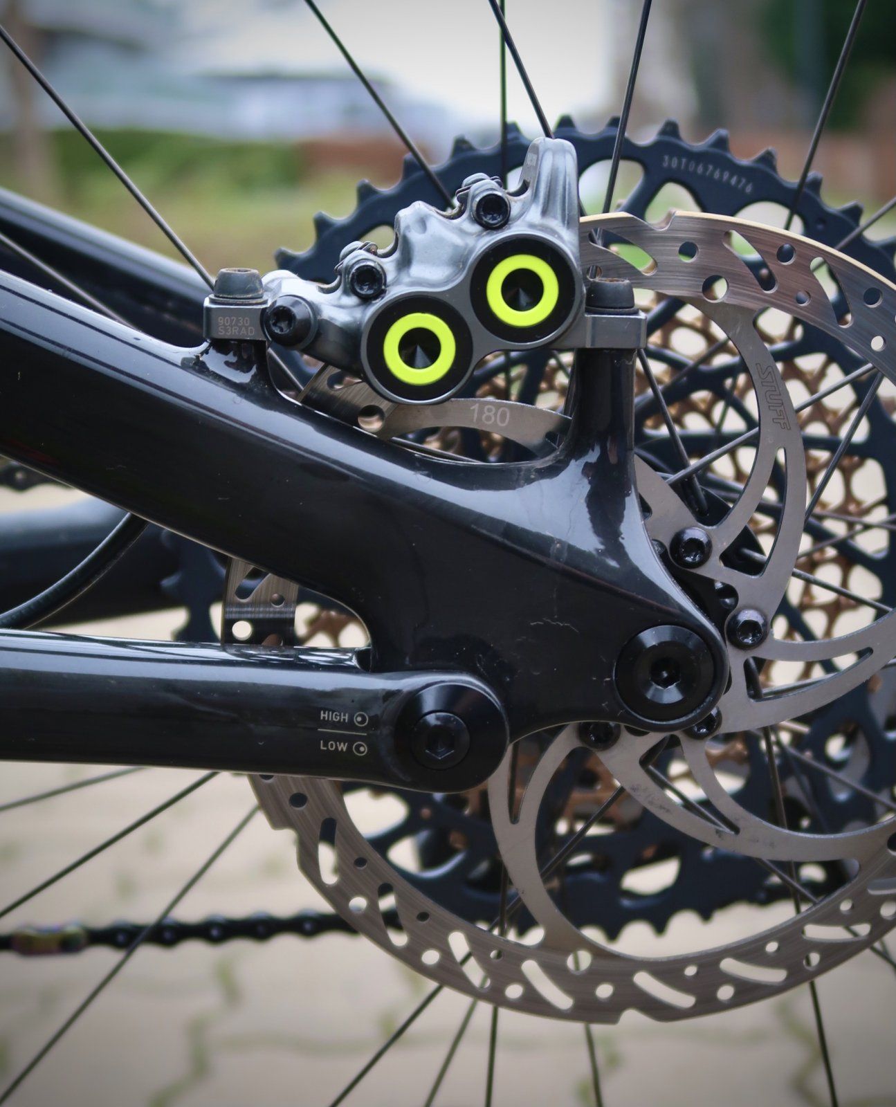

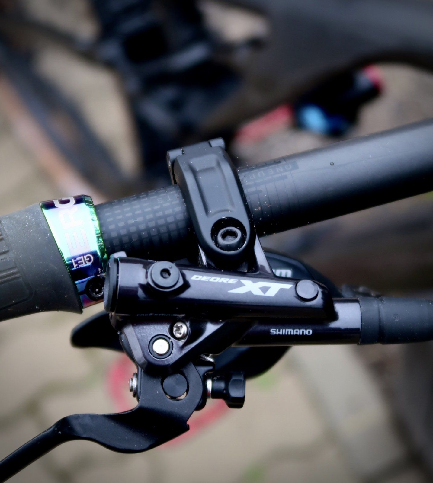

by the way: Ich teste für die Saison ein Shigura setup. Bedeutet Shimano XT Hebel kombiniert mit Magura MT7 Kolben. :)
Ich bin es noch nicht ausführlich gefahren, nur eine kleine 15km Runde. Bisher kann ich sagen, sehr sehr bissig. :)
