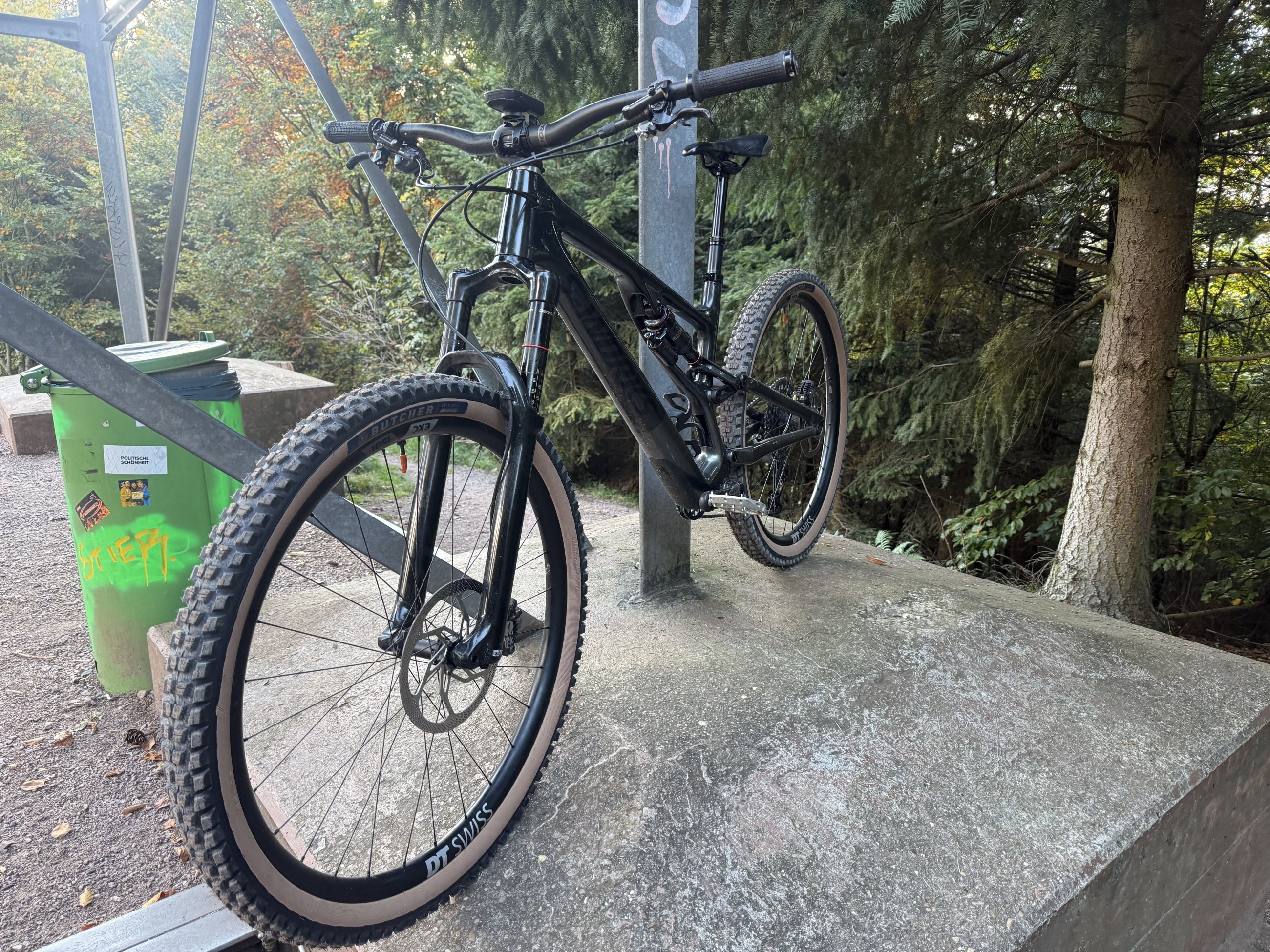

Stumpjumper EVO 2021
War mit meinem jetzt eine Woche in Finale.
Bin eigentlich voll zufrieden bis auf die Steuersatzschalen. Alle zwei Tage das ganze neu zu fetten wegen heftigem Knarzen nervt.
