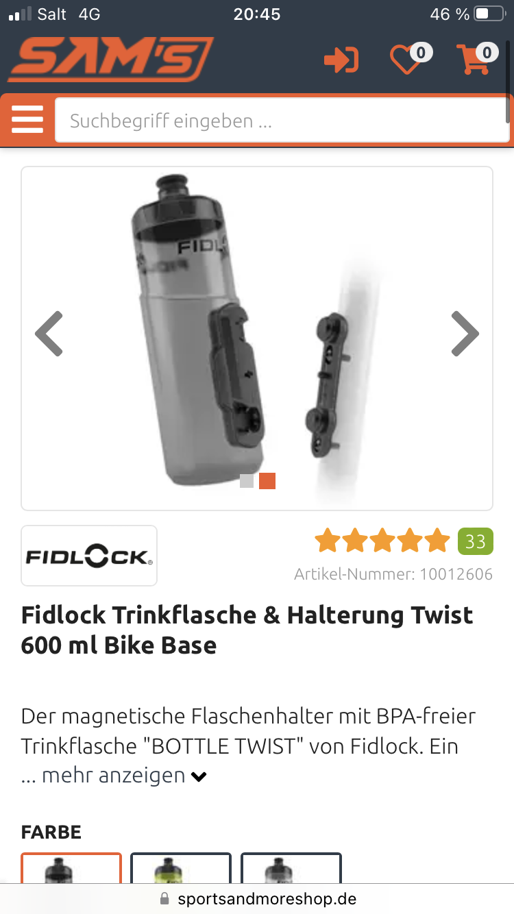

Genau diese hab ich seit nem Jahr bei Enduro Rennen im härtesten Einsatz am Rad. Kann ich nur empfehlen, hält auch über Kopf am Lift etc. Bedienung ist super.
Negativ ist das Geklapper, da die Flasche etwas Luft auf dem Einsatz hat —> Klebeband und man sollte wissen das die Flasche etwas härter ist als welche ohne den Fidlock Einsatz

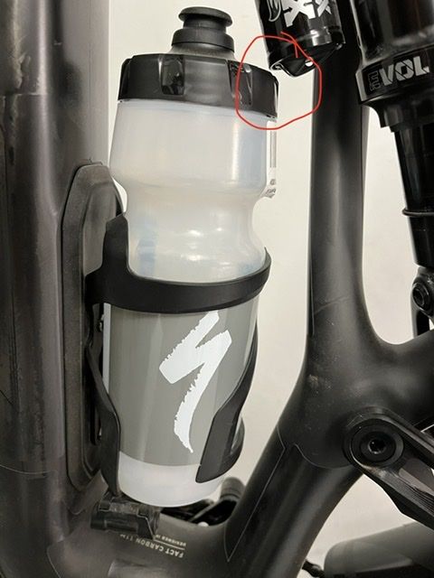

In den serienhalter passt super die 800ml specialized trinkflasche. Bei s3
Ehrlich gesagt verstehe ich den fidlock hype nicht
Naja je nachdem wie man fährt fällt die Flasche halt aus dem Halter, gerade aus dem Serienhalter der keinen seitlichen Support nach rechts bietet. Fid_LOCK hält halt einfach auch auf Renn Stages auf denen man nicht anhält weil die Flasche weg fällt.
Kann mich über den Serienhalter absolut nicht beklagen.
Von 500-800ml passt alles wunderbar und hält bombenfest.
Und das bei hartem Endurotraining und Rennen, selbst auf krassen CZ Strecken.
Mit welcher Flasche wurde diese Erfahrung gemacht 🤔 ?
Die originalen Spezi Purist Flaschen sitzen da dermaßen fest drin, da bricht vorher der Rahmen bevor die Flasche aus dem Halter fliegt 🤣.
Zur Frage: Ich hab aus optischen Gründen (und weil ich in der Regel nicht mehr brauche oder dann nachfülle) nur die 22 Oz (650 ml) Spezi Flasche, passt beim S4 natürlich ohne Probleme.
Finde FidLock generell auch nicht schlecht, sieht aber auf dem Deckel der SWAT Box mal so richtig bescheiden aus. Das ist aber Ansichtssache 🤷‍♂️ .
Bei S3 passen die Flaschen von "Eurobottle" auch sehr gut (750ml). Die haben eine flache Kappe und die Nut an der richtigen Stelle. Die alten Powerbar-Flachen wren solche, die neuen sind irgenwie anders und passen nicht und stoßen gegen den Ausgleichsbehälter.

Bei allen Kunststoffflaschen stellt sich mir immer die Frage, ob man überhaupt einfaches Wasser daraus trinken kann, ohne den Plastikgeschmack herauszuschmecken. Bei den Fidlock klappt das immerhin mit der richtigen Pflege/Reinigung. Alle anderen Flaschen aus Kunststoff die ich bislang hatte konnten das nicht.
