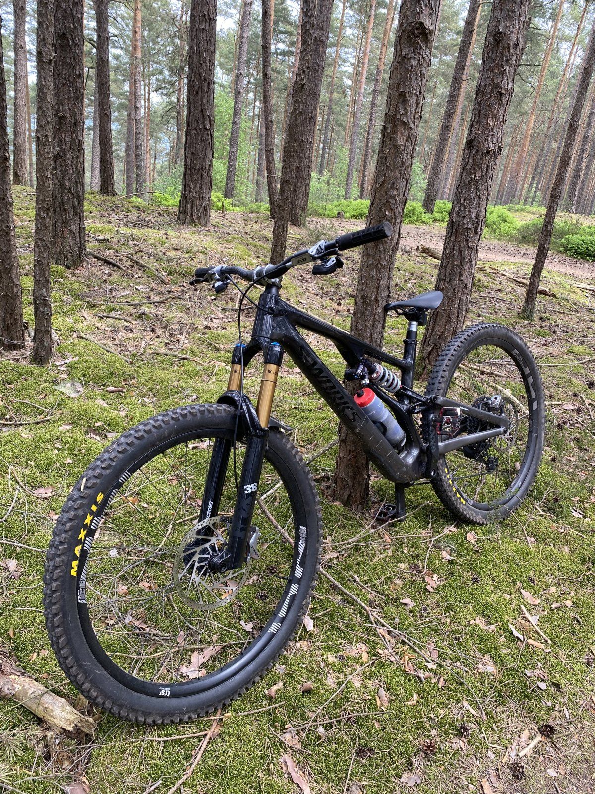

Hab mal den RS MY23 Coil reingesteckt. Macht erwartungsgemäß das, was n Coil halt so macht. Der HBO macht das Ende auch spürbar progressiver. Hatte ihn vorher in meinem Levo. Tatsächlich gefällt mir dort der RS Air besser.

Fahre die Kiste seit 2021/22 und bin bis heute über die Kombi Push 11.6 2.Generation überzeugt. Der Dämpfer ist seitdem durchgehend drin, kann nur sagen, die Kiste ist viel potenter im Mittelgebirge und paar Raceausflüge, Bikeparks überstanden. Mit dem Enduro oder Kenevo SL kann es nicht ganz mithalten :awesome:.

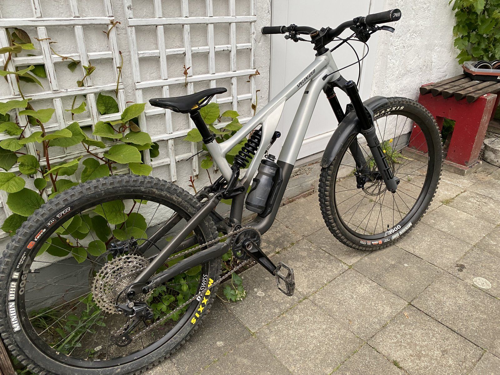

Bin etwas neugierig und wollte was neues testen. Hat jemand schon den Cascaden Link verbaut und wie sind die Fahreigenschaften??
