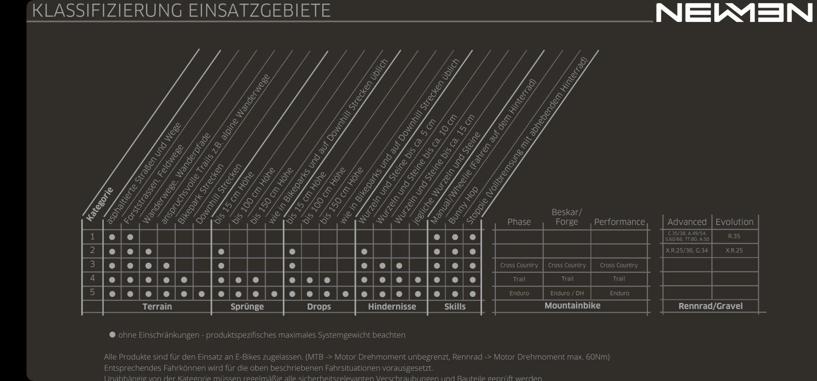

Ich habe mal die Tabelle von Newmen angehängt. (Kategorie 4 wären meine Laufräder)Ich weiß ja nicht was du mit dem Bike fahren willst, aber ein 1250-g-Laufradsatz im Evo limitiert das Bike meiner Meinung nach doch ziemlich.
Würde ich mich nicht trauen. Der würde vermutlich nicht lange überleben![]()
