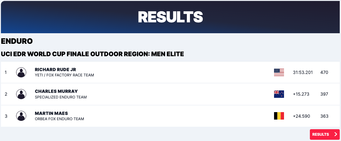

Charlie Murray, Heute 3.Platz im Gesamtergebnis 😎👌🏼
War das WE unterwegs, konnte das nicht groß verfolgen. P3 hatte ich auch mal kurz auf Insta gesehen, scheint am Ende aber noch Platz 2 geworden zu sein 💪...
Das ist doch mal 'n amtlicher Start 👍.

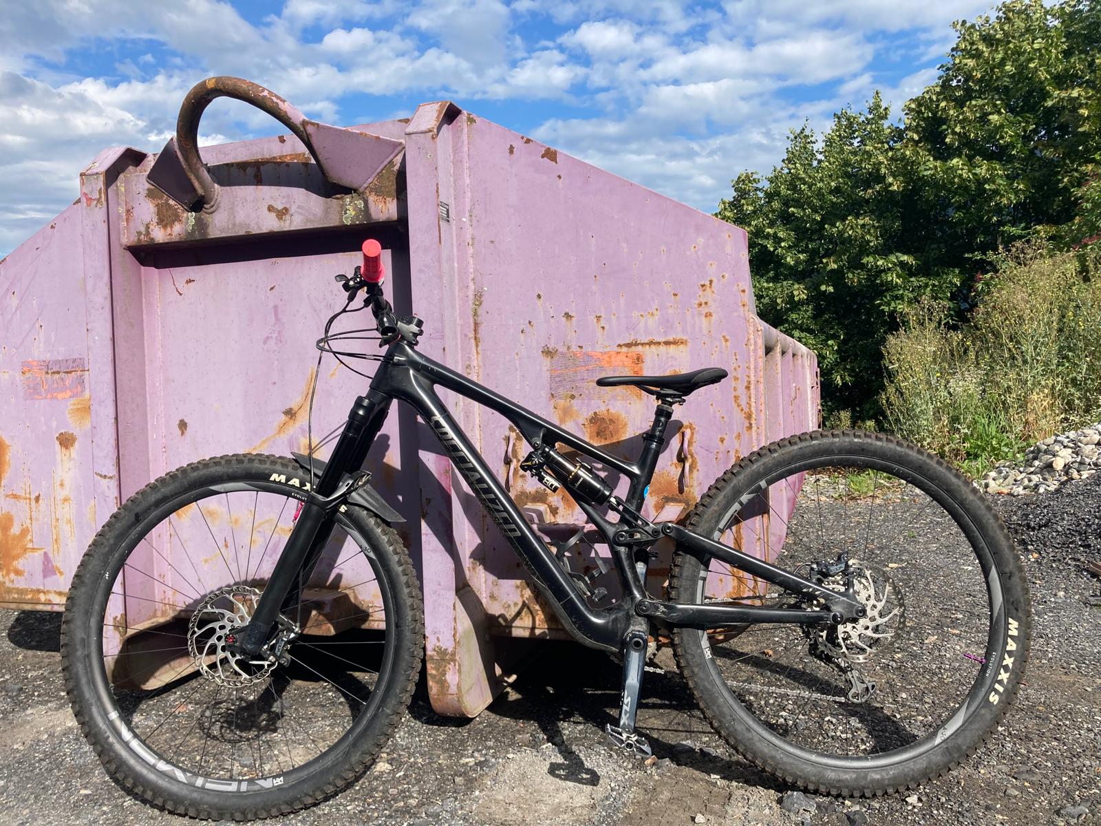

fährt hier jemand eine mezzer pro oder expert im stevo? mein rahmen ist heute angekommen und nu muss noch ne gabel her. die mezzer gäbe es gerade günstig bei rcz 🤔
Hier, ich. Ist geil, kann ich empfehlen. Hatte erst die Mezzer Expert und dann nochmal geupgraded auf die Pro mit DZ Suspension tuning. Ist so oder so ne geile Gabel, aber als Pro mit Tuning nochmal geiler. Kann auf jeden Fall beides nur Empfehlen und bei den RCZ Preisen ist das in meinen Augen ein nobrainer.
Edit: Schlechtes Foto angehängt
