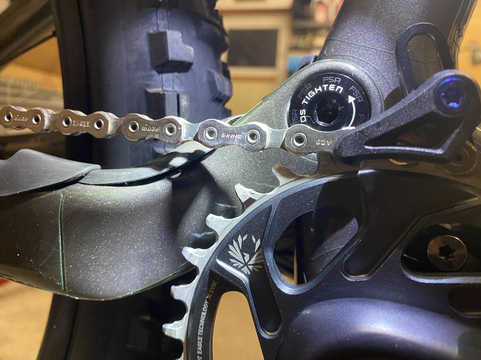

Weiß zufällig jemand, welche Seriennummer oder auch überhaupt, welche Maße die 2,5mm Innensechskant hat, die die ICR-Hülse vom Dropper am Rahmen befestigt?
Hab zwei Bilder angehangen, ich hoffe ihr wisst welche ich meine. Im Handbuch finde ich nur, das Anzugsmoment und dass es eine Innensechskant ist.
Hab die leider "rund" gedreht und bräuchte eine neue ..

Die hätte ich auch fast rund genudelt, da das Gewinde irgendwie nicht ganz saubere war, bzw die Schraube irgendwie immer schief kam. Soweit auch bisher die einzige Kritik am Rahmen. Zur Schraube leider keine Infos...sry
Am Kenevo hatte mir die Schraube Probleme gemacht. Immer schief angepackt trotz mit den Dingern drehen. Nachschneiden und neue Schraube hat geholfen. Hab mir so einen Sortimentskasten schwarzer Inbus Schrauben von eBay/Aliexpress bestellt. Da sind allerlei Größen drin.

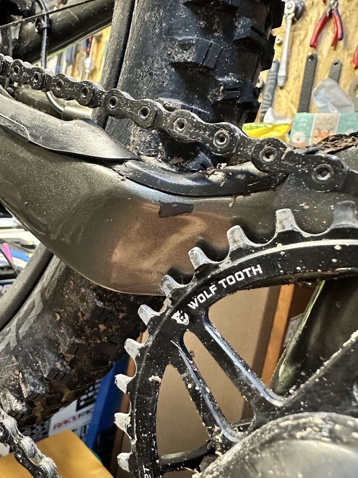

Blöderweise Deckt weder das StandardSet noch der Spezi Schoner diese Stelle ab - erste Ausfahrt… also die unbedingt nochmal ankleben!
... wobei sich mir die Frage stellt, warum das überhaupt passiert 🤷‍♂️ . Bei mir sieht das nach etwa 2 Jahren so aus.
Bei mir wird die Stelle von der easy-frame abgedeckt. Habe es damals aber auch von denen aufbringen lassen. (Edit: sehe gerade, Standard Version. Ich hab die Extended aufbringen lassen)
Keine Ahnung. Hätte der Kumpel nicht die selbe Macke an einem AluKomplettStevo gehabt, hätte ich gesagt verschlissenes Blatt oder so, aber so…
Wobei für zwei Jahre, Respekt, das sieht wie neu aus. Ja, die Stelle spricht schwer für die extended Version.
Ja, habe ich auch (extended) und die Stelle ist abgedeckt. Trotzdem sie mein Rad "benutzter" aus. Vielleicht auch nicht so toll gewaschen...

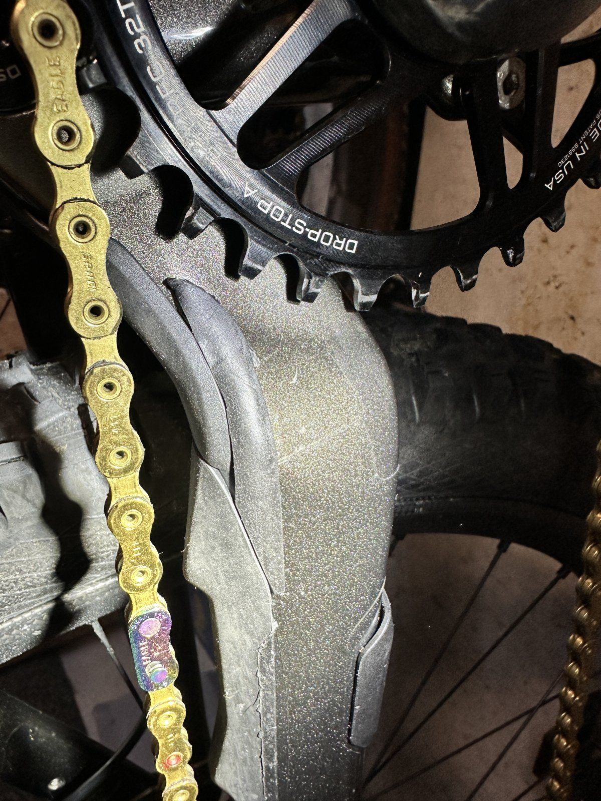

Vor allem der Strebenschutz ist doch arg angenagt. Ich habe mal mit einem 28er Kettenblatt experimentiert, aber die Kette schlägt dann wohl trotzdem manchmal auf... Jemand erfahrung mit einem sehr dünnen stabilen Schutz aus z.B. Blech? Die Form scheint mir aber kompliziert....
Slappertape ist zu dick, hab ich probiert. Gibt es das auch in dünn?
Ich mache mal ein Experiment mit sehr dünnem Niro-Blech auf Heißkleber auf Folie.
Das kann passieren, wenn man rückwärts tritt und sich dann die Kette zwischen Strebe und Kettenblatt einklemmt.
sicher nicht passiert. Ich schätze Kettenschlagen. War ziemlich ruppig dort.
Egal wie - beides denkbare Szenarien. Den Schoner hätte man dort auch weiter runter ziehen / Blech anbringen können. Vielleicht beim Nächsten :)
Ich finde es konstruktiv verständlich aber halt auch schade, dass die Kettenstrebe da so weit hoch zur Kette läuft. Klar, beim neueren Eagle-Antrieb ist 30 das kleinste Kettenblatt und das reicht mir auch eigentlich fast immer, aber für lange steile Alpencross-Etappen halt nicht. Am Alu- Hardtail fahre ich 28 und brauche dann quasi nie das Rettungsritzel (das ja auch dafür da sein sollte) und kann mich im viel robusteren mittleren Teil der Kassette aufhalten. Mittreten bei 40km/h oder was auch immer bei 28 zu 10 nicht mehr möglich ist brauche ich nie... Also ich werde eine Lösung suchen und nutzen. Bringe ich dann, wenn fertig, hier mit.
