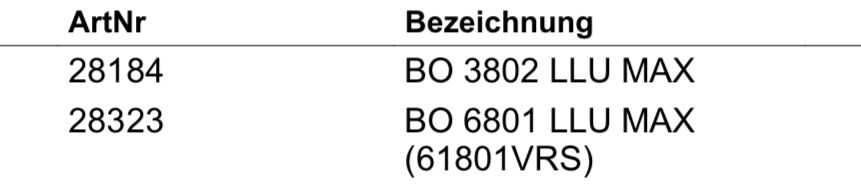

Hier z.B.: https://www.kugellager-shop.net/fahrradlager-steuersaetze.htmlEnduro-Bearings ist halt verbreitet und zumindest bei Rahmenlagern bewährt. Habe da nur sehr gute Erfahrungen. Cascadecomponents verwendet zB auch nur Endurobearings. Bei anderen Lagern, zB Naben verwende ich NTN/NSK/FAG/INA und die halten erheblich länger.
Welche Hersteller gibts denn, die besser als Endurobearings sind bei den Rahmenlagern? Idealerweise: Welche davon haben die Lager in passenden Abmessungen + Ausführungen fürs Stumpi? 15x24x7 als Max-Lager + doppelreihig gibts nicht gerade oft.
Die sind auch voll mit Fett. Hab hier schon öfter bestellt.
