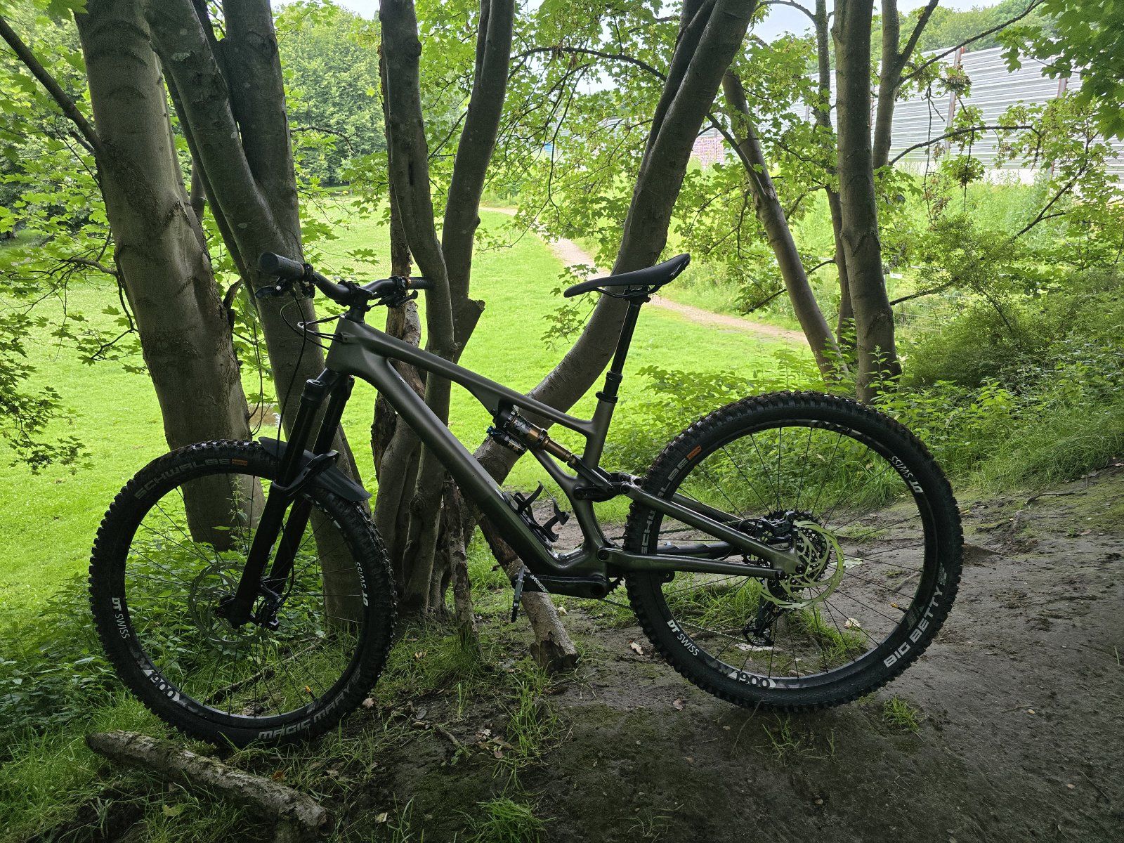

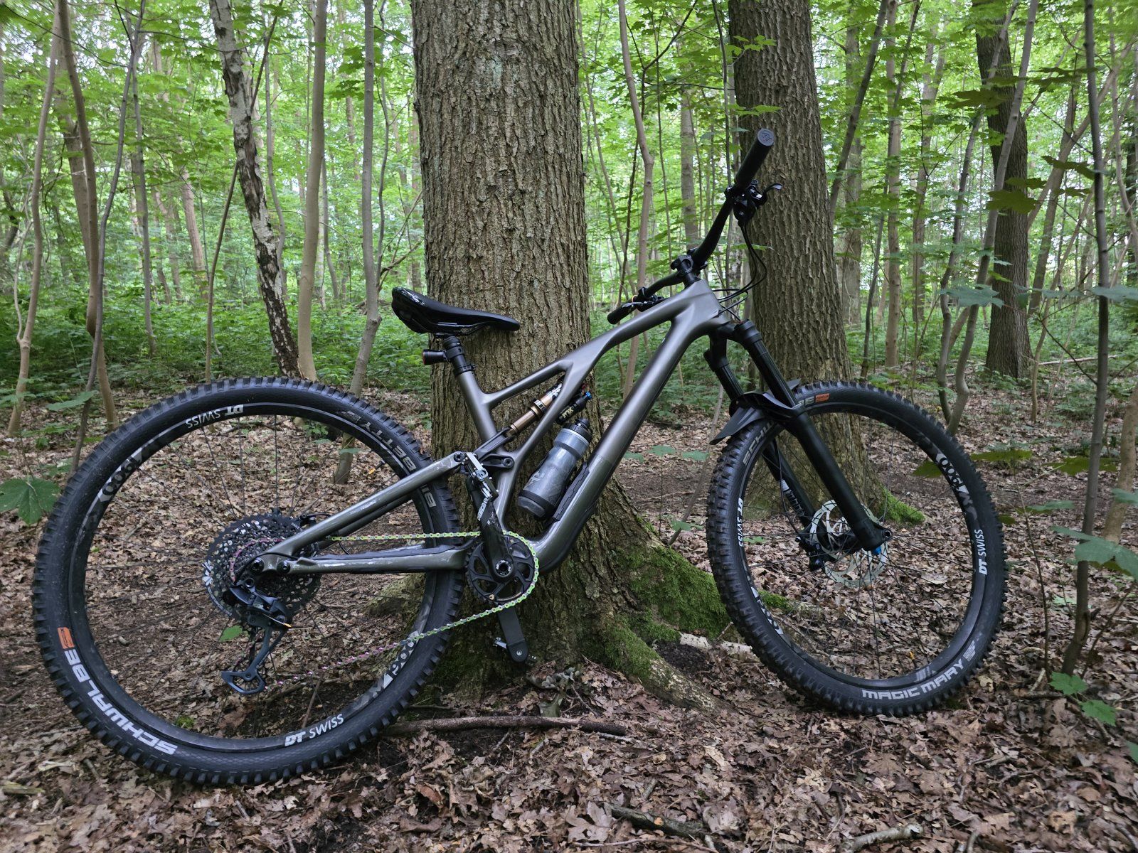

mein kleines Frankenstein StEvo ist auch endlich fertig (RCZ, China-Teile und Teile aus der Restekiste 😅). Erste Testfahrt war schon mal sehr angenehm.
Einzig der Float X gab bei einem Mini-Drop schon den kompletten Federweg frei. Bei ca. 90kg fahrfertigem Gewicht habe ich aktuell so ca. 230psi drin. LSC ist auf 5 Klicks und Rebound bei 3.
Jemand mit ähnlichem Gewicht unterwegs und hätte mal eine Orientierung für die psi? Würde jetzt vermutlich auf 250 gehen?

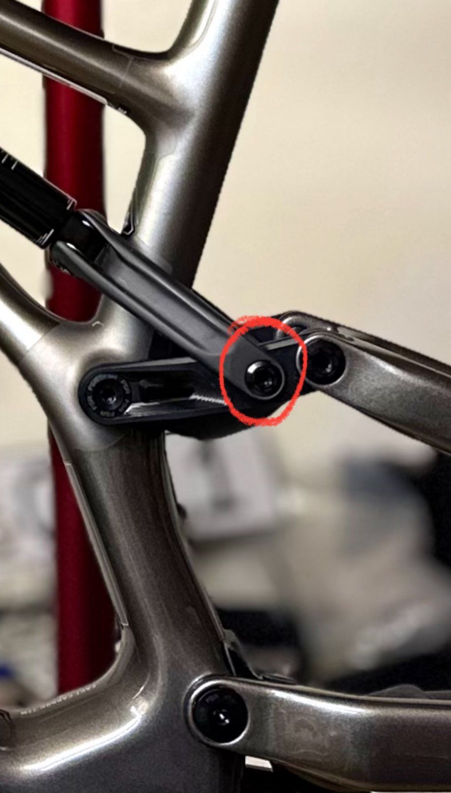

Gehört eher in den „Schaut was ich kaputt bekommen habe“-Thread, aber gibt es bei Spezi die Möglichkeit, einzelne Schrauben bestellen zu können? Geht konkret um die Schrauben zwischen Yoke und Link.
Ich finde immer nur komplette Sets, aber keine Teilenummern zu einzelnen Schrauben oder gar eine Datenbank hierzu. 🫠

Gibt es nur im Set, für die Carbon Rahmen ist das die Nummer: S200500007 - Hab ein Set für schlanke 95 Tacken bestellt :b-day:
Mech fragen! Die haben sowas oft einzeln in der Wuehlkiste. Die berechnen naemlich eher keine 95 Euro Material weil irgendwer eine von droelf Schrauben bei sich rund gemurkst hatte. Also bleiben Dinge uebrig.

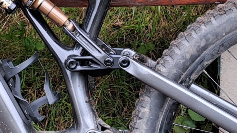

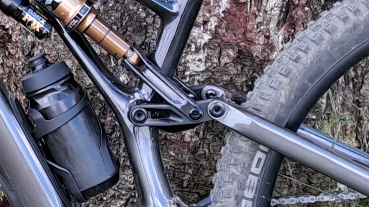

dann ist tatsächlich der Mullet Link aktuell verbaut. tausche ich auch mal aus 👍
Das bedeutet dann, dass dein Heck etwas höher ist oder, merkt man das?
Wenn ich die Bilder von den Link vergleiche frage ich mich sowieso, warum Speci die Teile nicht auf Umschlag verwendet? Das Ding scheint doch ansonsten ziemlich identisch. Kann ja nur Gewichtsersparnis sein, mit 5g mehr hätten die sicherlich festigkeitstechnisch ein allgemeines Bauteil hinbekommen.
kann ich dir leider nicht sagen. bin in der low Einstellung gefahren mit Headset -1.0. war so aber nur einmal kurz auf einer Hausrunde und in einem Mini-Jump-Park. Hat sich jetzt nicht ungewohnt oder unangenehm angefühlt, aber ich komme auch von einem 120/140mm Merida OneTwenty mit heutzutage sehr, sehr altbackener Geometrie. Heißt ich kann es sowieso nicht so wirklich beurteilen :ka:
