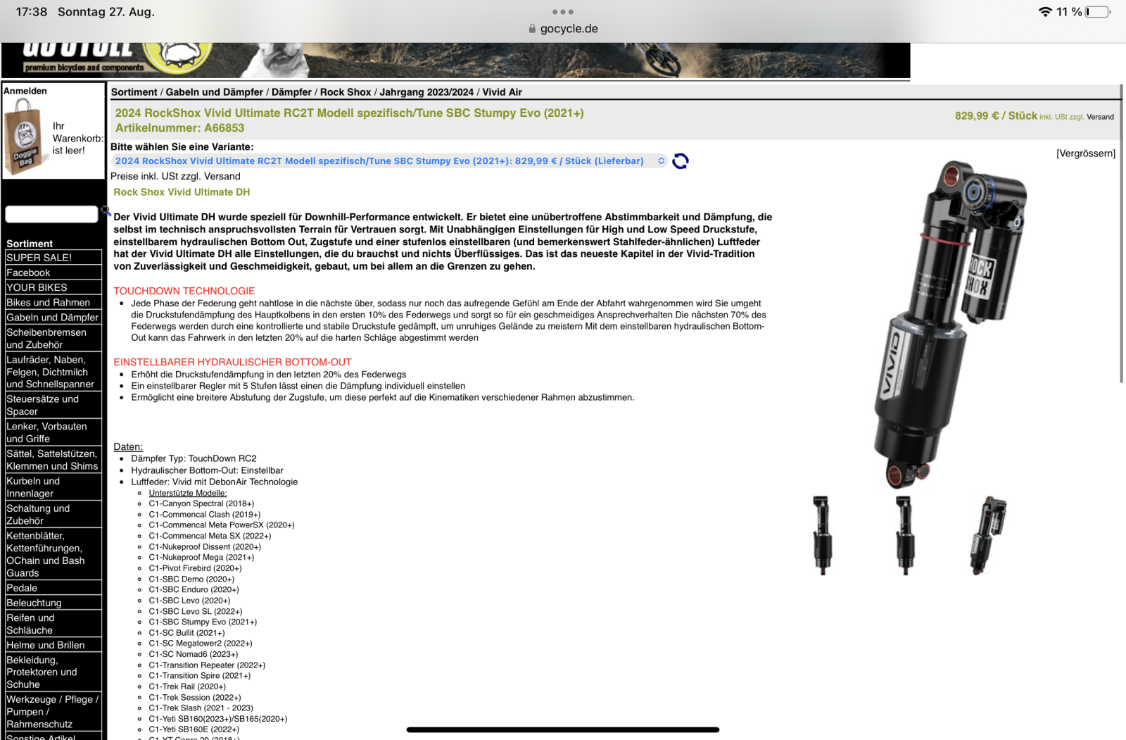

Hallo,
Für das Stumpi Evo bietet Rock Shox den neuen Vivid Air mit speziellen Tune an.
Ist hier auch bestellbar:
https://www.gocycle.de/a.php/shop/gocycle/lang/de/?a=66853
Grüße Ingo

Wenn der Vivid mal wieder lieferbar ist im Stumpy Tune werde ich ihn mal bestellen.
Aktuell bei einem Lieferanten im August und beim anderen im September angeblich erhältlich.
