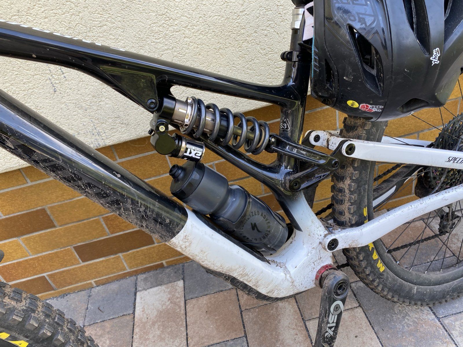

Entweder die Leute schlagen mit ihrem Dämpfer zu oft durch und dadurch geht irgendwann der Dämpfer flöten oder er ist nicht richtig montiert.
Hat Fox auch fürs neue Stumpjumper EVO keine Freigabe? Jedenfalls nicht ganz vertrauenserweckend, wenn Fox da nicht freigibt- aber gut, der DHX2 hatte ja schon oft Probleme.
EXT baut zumindest für die Stumpjumper Dämpfer- ergo sind die wohl freigegeben
Schreib doch Fox mal an, das Thema wurde hier eigentlich schon mal durchgekaut, aber hier noch mal:
Ich bin mit Fox in Kontakt getreten, um mir die Freigabe für einen Float X2 (!) geben zu lassen. Selbst bei diesem Dämpfer hat mir Fox keine Freigabe erteilt und mich an den Hersteller verwiesen. Fox kannst mittlerweile vergessen, was den Service in jeglicher Hinsicht betrifft. Komplett andere Firma, wie noch vor 5-6 Jahren.

Es liegt an der Hinterbausteifigkeit und den seitlich auftretenden Kräften am unteren Dämpferauge. Der Hebel wirkt hier von den Ausfallenden bis zum Dämpfer. Ist sozusagen eine konstruktionsbedingte Eigenschaft des Hinterbaus.
Fox hat die Verwendung des Float X2 nicht verneint, sie haben lediglich für Haftungsfragen auf den Hersteller verwiesen. Das ist ein großer Unterschied und ggfs. zu hinterfragen.
In der Angelegenheit fehlt eh eine offene Kommunikation, sowohl von Specialized als auch von Fox. Specialized verwies bei einer Anfrage bzgl. der Kompatiblität zum Float X2 an Fox. Hier wurde der Ball einfach munter hin und her gespielt. Nach mehreren Mails hab ich ein halbgares "ok" seitens Specialized erhalten.
Was passiert schlussendlich? Wie weiter oben zu sehen bauen sich Leute weiterhin den DHX2 oder andere kritische Coildämpfer ins Bike, mit dem Risiko Dämpfer und Fahrrad zu zerstören, ggfs. auch mit einem Verletzungsrisiko.
Eher an den Kräften im Befestigungspunkt nach oben und unten, oder? In diesen Richtungen kann bei einem Defekt an der Stelle ja ein Gelenk entstehen; seitlich kann sich dort nix bewegen
Oben Unten
