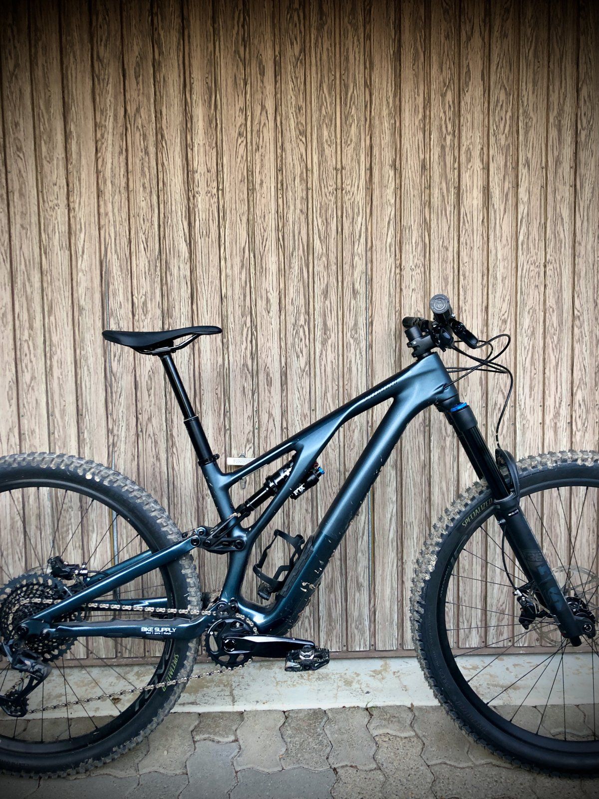

Mit dem Cascaden Link ist der Federweg 158mm. Hast du dann deine RS ZEB Federgabel mit 170mm genommen oder hast die auf 160mm reduziert. Kannst du mal genauer erläutern mit dem Cascaden Link, wie sich das Fahrverhalten verändert hat.
Korrekt. ZEB mit 170mm und am Heck 158mm. Funktioniert sehr gut.
