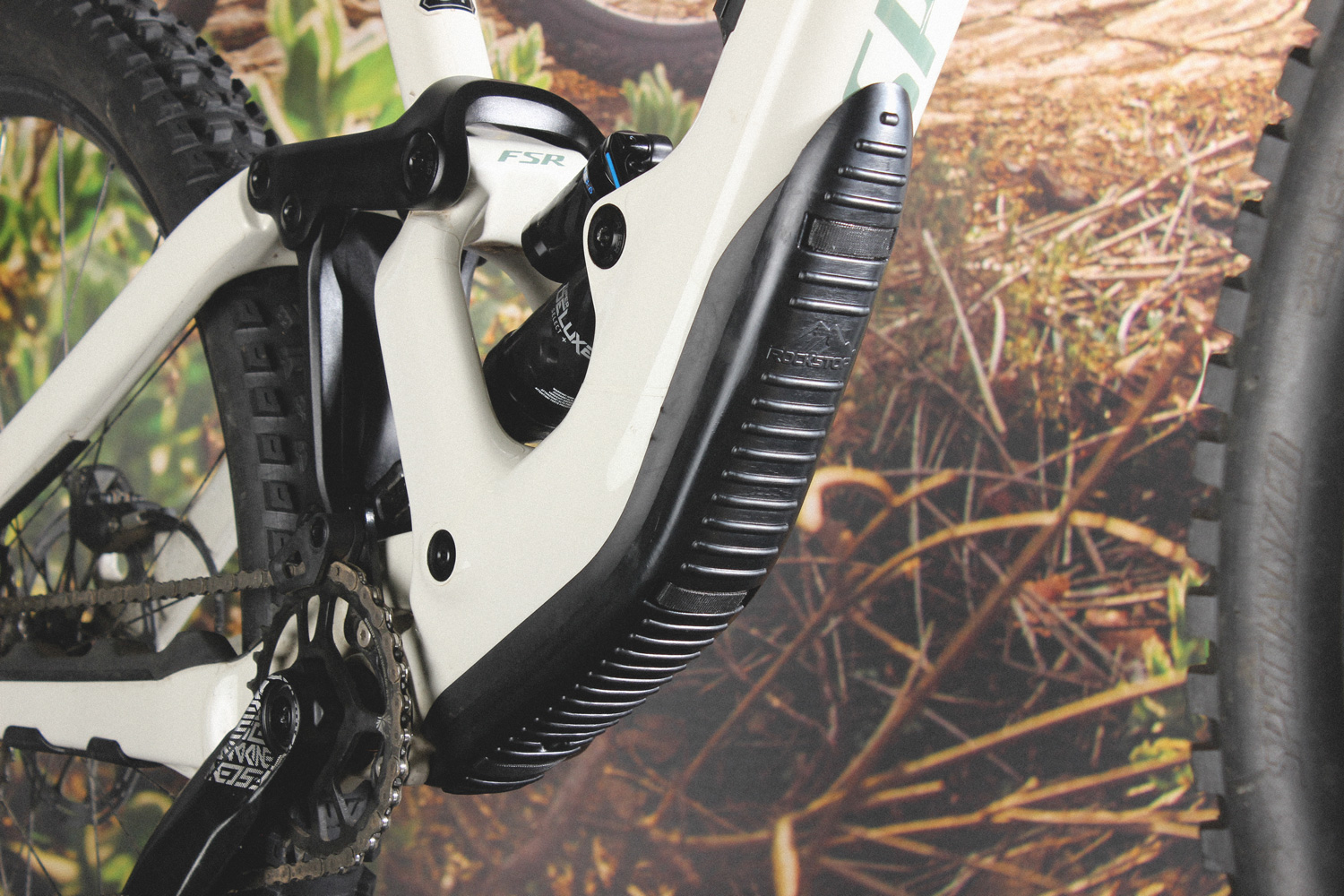

Während der Fahrt hat es einen großen Stein vom Vorderrad genau an den Knick des Unterrohrs hochgeschleudert. Den windigen Rahmenschutz durchschlagen und das Carbon delaminiert.
Ist der Unterrohrschutz wirklich so schwach? (Mein Rahmen lässt noch auf sich warten ...)
Gibt's bessere Ausführungen? Vllt aus Carbon, von anderen Herstellern? Sonst muss ich womöglich selber was wagen, wie zB hier: https://www.mtb-news.de/forum/t/unterrohrschutz-aus-carbon-eigenbau-frage-wie.890053/
Ja, der hilft gegen Schlamm- und Kieselbeschuss. Verhindert Kratzer und kleinere Lackabplatzer.
Werde zukünftig noch den Schutz von Rockguardz dazwischen schrauben und den Originalen etwas unterfüttern.
Na toll, den Rockguardz gibt es nur in S4 und S5 :(
Hab bisher ein bis zwei Lagen Slapper Tape in den Standardschutz geklebt. Aber die finale Lösung ist das denke ich noch nicht...
Der passt scheinbar auch über den Specialized Unterrohrschutz:
Gut, 50€ ist schon nicht wenig für so ein Teil aber wenn es einem ein ruhiges Gewissen gibt. Dass Spezi da kein bisschen kulant ist wie man an den Beiträgen im mtbr Faden und anhand @AATU's Erfahrung sieht, trübt den Gesamteindruck schon :(
Ist zwar doof aber verstehen kann man die Hersteller da auch. Ist ja kein Produktionsfehler der von der Garantie abgedeckt ist, wenn jemand mit dem Unterrohr auf einen Stein aufschlägt. Das behandelt Santa Cruz z.b. ähnlich. Für sowas gibt es das Crash Replacement.
Man könnte ihnen nur vorwerfen, dass der vorhande Unterrohrschutz zu geringfügig ist.
Nachdem ich die Bilder gesehen hatte wo Steine den Rockguardz + das Unterrohr durchgeschlagen haben, war für mich das Thema Rockguardz durch. (Siehe Post 1800)
Ich sehe die 50€ als eine ähnliche gute Investition wie z.B. in eine Folie für 100€ ;) oder einen vernünftigen Helm.
Muss aber jede für sich selbst entscheiden!
Der Rockguardz Schutz ist doch auch nur eine dünne Carbonschicht oder sehe ich das falsch? Eigentilch bräuchten wir ja ein eher massives Teil, was dann auch ein Stück weit Gewicht auf die Waage bringt. Anders wird man wohl keinen zufriedenstellenden Schutz erhalten.
Der ist schon relativ dick. Gibt aber offensichtlich Punktbelastungen auch mal so durch, dass das Unterrohr schaden nimmt. Tendenziell ist die Lösung eher eine dämpfende zwischenschicht.
Ich glaube, dass es auch schon viel bringt, die Hohlräume im originalschutz auszufüllen
