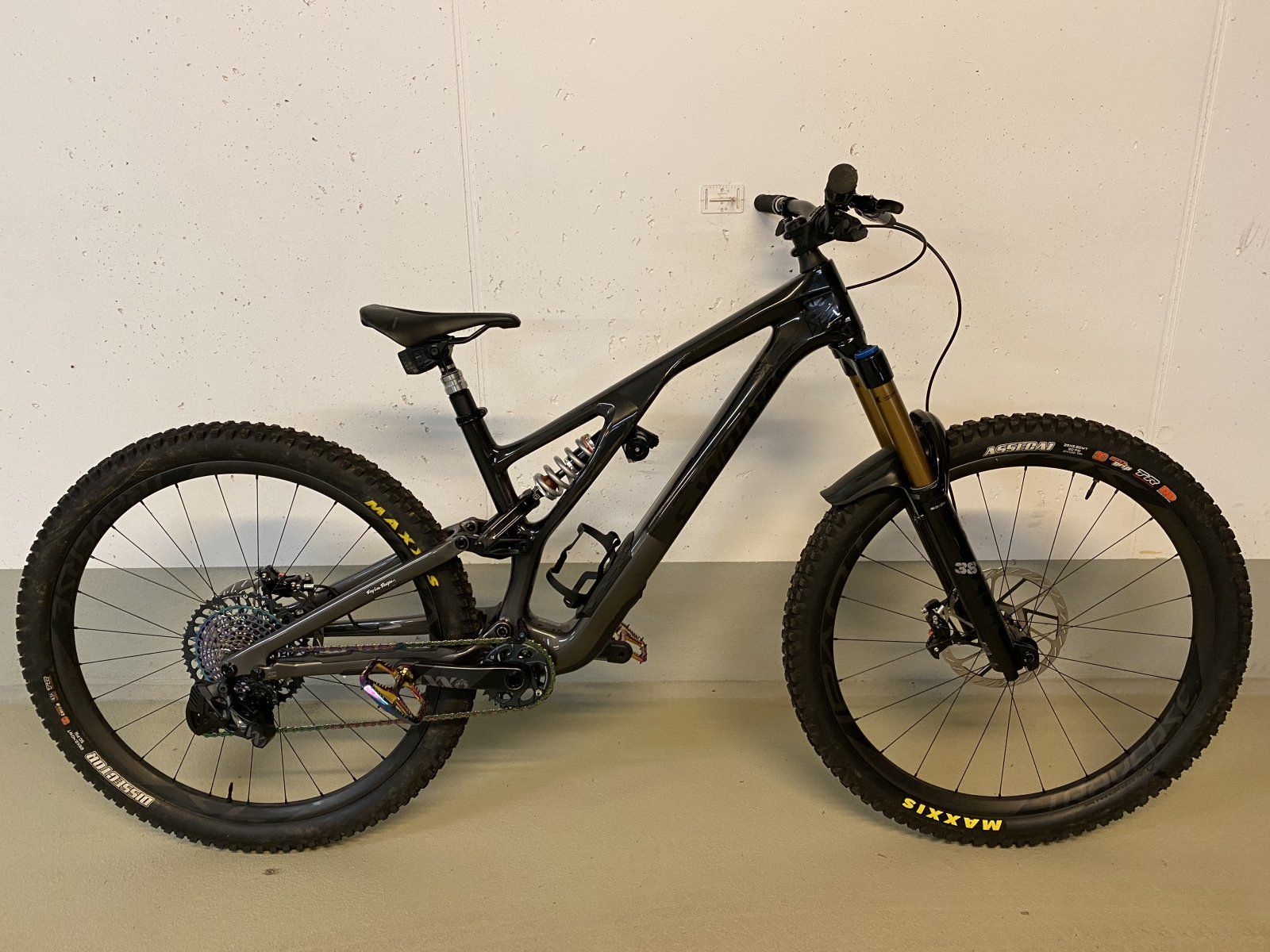

Also meine Kiste ist vor einigen Wochen fertig geworden. Ich konnte leider noch keine Fahreindrücke und bessere Bilder draußen machen, Wetter spielt bei uns überhaupt nicht mit. Ich hocke total auf heißen Kohlen den Hobel zu testen. Bin auch gespannt ob er mein geliebtes Specialized Enduro ersetzen kann.
Die Kiste sollte absichtlich in Richtung Kategorie Trailsballernmittelgebirgekletternversteckemichnichtvordemenduro werden.
1.S-Works Rahmenset komplett mit Easy Frame, Rahmengröße S4 (ich 1,79)
2. Sram AXS XX1 komplett, 30 Kettenblatt
3. Sworks Carbon Lenker 780mm und Specialized Trail 40mm Vorbau
4. AXS 170mm Sattelstütze
5. Sram Code RSC, Trickstuff Beläge, 220/200 Sram
6. Fox 38 Grip2 Factory 160mm, Decals angefertigt
7. Push Eleven Six abgestimmt aufs Rad
8. Roval Carbon Traverse Laufradsatz
9. Maxxis Assegai und Dissector
10. Specialized Power Arc Elaston 143mm
11. 77 Designz Kettenführung und Crashplatte
Viieeellleeicht.. kommt noch ein Cascaden Link rein, muss ich aber das Rad noch ausführlich testen

Schöne Kiste hast dir zusammengestellt und relativ stark abfahrtslastig aufgebaut.
Der Vergleich zum Enduro würde mich sehr interessieren. Bergab ist denke ich klar, aber v.a. bergauf würde mich interessieren, inwiefern das Enduro da mit seinem Antisquat den Federweg kompensiert. Kannst ja mal ein paar Worte hier dazu schreiben, wenn du ein paar Touren hinter dir hast :-)
Der Vergleich zum Enduro würde mich sehr interessieren. Bergab ist denke ich klar, aber v.a. bergauf würde mich interessieren, inwiefern das Enduro da mit seinem Antisquat den Federweg kompensiert. Kannst ja mal ein paar Worte hier dazu schreiben, wenn du ein paar Touren hinter dir hast :)
Mach ich 👍

zu 5. Welche Trickstuff-Beläge ? Erfahrungen?

handelt es sich bei deinem geliebten Enduro noch um das alt (X-Wing Modell) oder schon um das neue?
@Flash_Matze: unterdimensioniert ist der Aufbau sicher nicht :D Bin fast neidisch, wenn ich die Komponentenliste lese.
Bei 1-2 Komponenten bin ich aber schon etwas neugierig.
Es gab doch diese Diskussion, dass nur wenige (Coil) Dämpfer entweder vom Speci oder vom Dämpferhersteller offiziell für den Stumpi Evo freigegeben sein sollten (wg. der Querbelastung, Konstruktionen mit Yoke sind nun mal nicht ideal für den Dämpfer). Wie sieht es bei Push Eleven Six?
Ist eine Fox 38 nicht etwas viel? Ich hätte Angst, dass wenn ich eine 38er wirklich brauche (und eine 36er nicht mehr reicht), dann der Rahmen langsam über dem Limit wäre. Bei gelegentlichem Gebrauch macht der Rahmen sicher mit. Mit einer langen "Lebenserwartung" würde ich aber nicht rechnen.
Das stimmt, aber der Push darf gefahren werden, ebenso der Öhlins.
