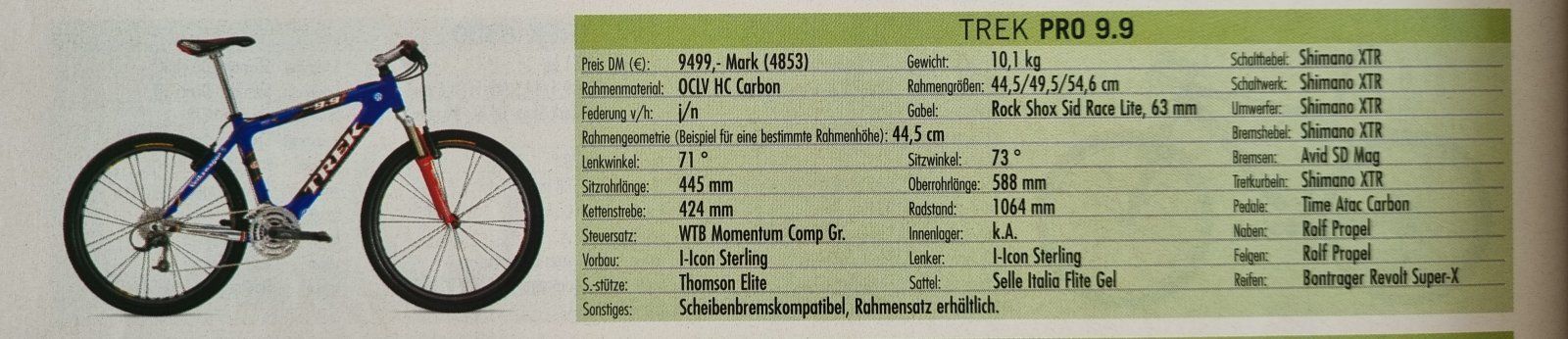

Hi, interessantes Bike und ganz klar mehr wert als 50€.
Ich hoffe Du hast das Bike aber nicht nur gekauft um ein paar Euro zu verdienen sondern freust Dich auch daran, ist nämlich was schönes :daumen:
Das Bike sollte von 2000 sein und war halt das Pro Modell das auch vom Volkswagen / Trek Rennteam benutzt wurde.
Bei Vintage Trek ist das Bike gelistet http://www.vintage-trek.com/model_numbers1.htm
und auch im Bike Markt (die Farbe hat mich verwirrt, das Bike hat aber scheinbar diese zweifarbige Lackierung, rechts blau, links schwarz, oder?) Mach doch bitte mal ein paar bessere Bilder.

Mit dem 2000er Bj. und den angegebenen Spezifikationen sieht's aber dann auch so aus, dass eigentlich fast nix mehr orginal an Deinem Bike ist 😛 .
Die Tora reißt keinen vom Hocker. Was sind den für Bremsen dran? Auch XTR 960 und Dual-Control Brems-Schaltgriffe für V-Brakes?

also für die Kohle hast Du nix falsch gemacht bei dem Radl ;).
war damals eines der TopBikes aus der Trek Range. Ich vermute das es im Laufe der Jahre vom Race Bike zum Alltagsrad mutiert ist - siehe auch die Anhängerkupplung auf dem ersten Foto.
Dabei sind die Laufräder und die Gabel wohl mal "verloren" gegangen und durch nicht so hochwertige Teile ersetzt worden - besonders die Gabel ist eher suboptimal.
Ich würde mal alles zerlegen und reinigen und mir den Rahmen mal genauer vornehmen und ein bisserl ausbessern - neu lacken würde ich ihn nicht. Original finde ich immer besser und er kann ruhig zeigen das er benutzt worden ist. Und dann eine andere, dem Charakter des Rades entsprechende, Gabel suchen.
Trotzdem viel Spaß damit, waren sehr gut zu fahrende Bikes.
