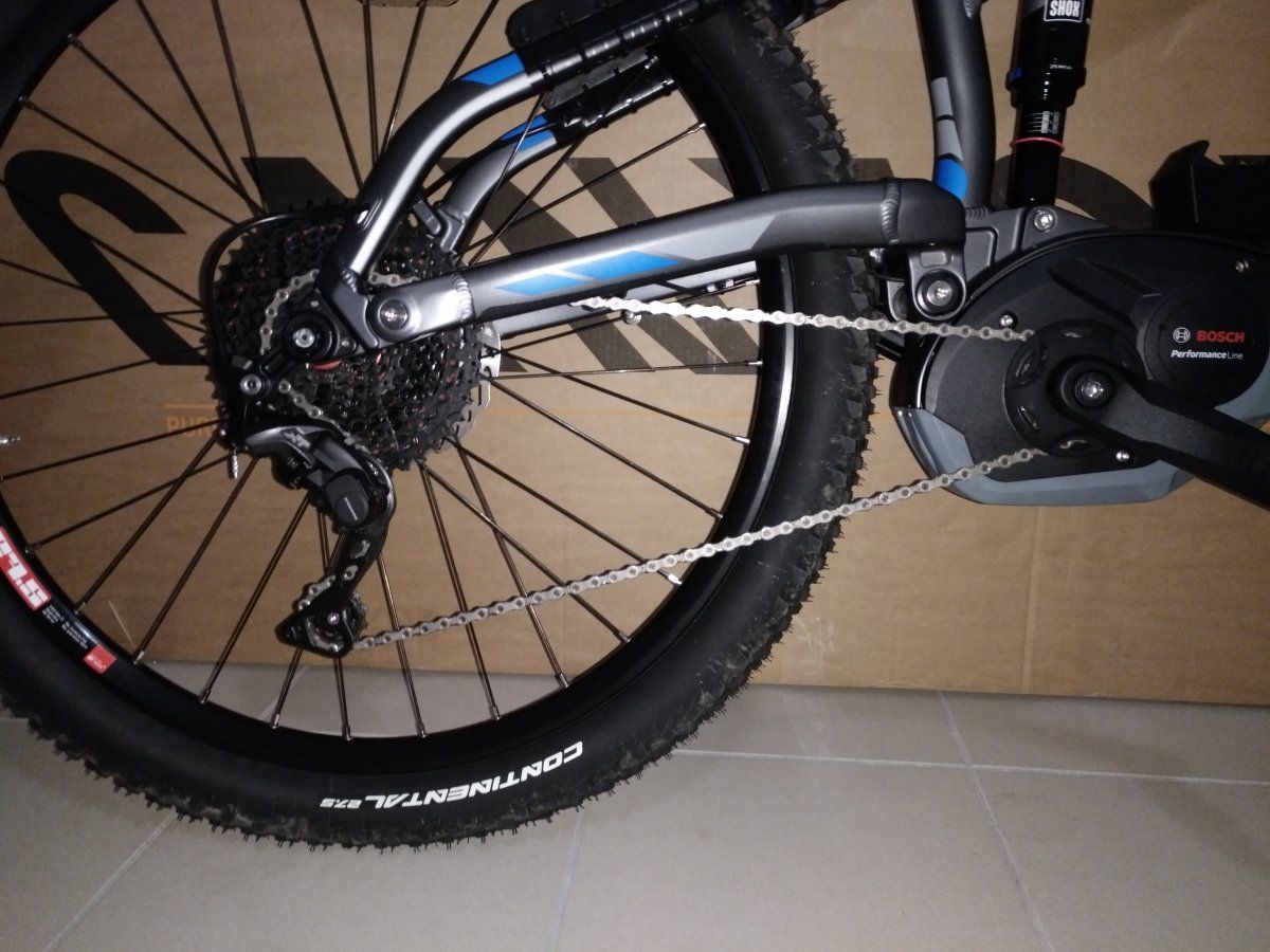

Habe das E-Fully meiner Dame von 1x10 fach SLX vor kurzem auf 1x11 fach XT (Schaltwerk GS, Kette, Shifter) umgebaut und die Sunrace 11-46 als Kassette eingesetzt. Hab die Schaltung sehr sorgfältig eingestellt, das funktionierte einwandfrei. Schalt- und Fahrperformance über alle Ritzel ebenfalls bestens. Komischerweise noch ne Spur knackiger als meine rundum XT am Fully ohne Motor.
Langzeiterfahrungen bezüglich Haltbarkeit steht jedoch noch aus.

Du fährst ohne Motor? Da würde ich jedoch in Erwägung ziehen, ob der gröber gestufte Mittelteil der Sunrace bei 1x11 zu dir passt. Auf dem E-MTB meiner Dame passt das durch die Motorkraft sogar besser als beim feiner abgestuften Mittelteil bei Shimano. Der Bosch hat vorn ein 15er Ritzel und übersetzt mit 2,5. Das entspricht also etwa einem 38er Kettenblatt.
