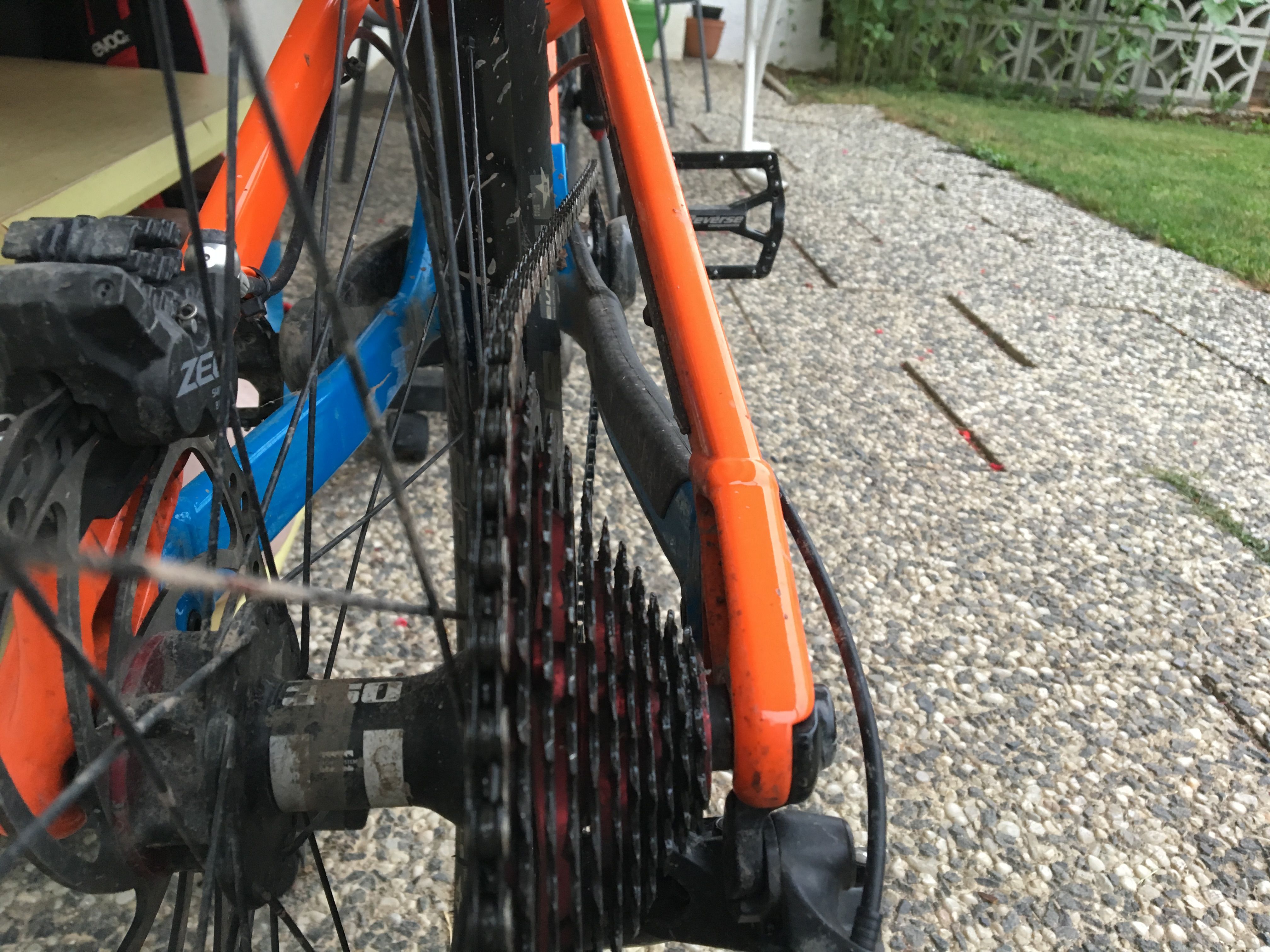

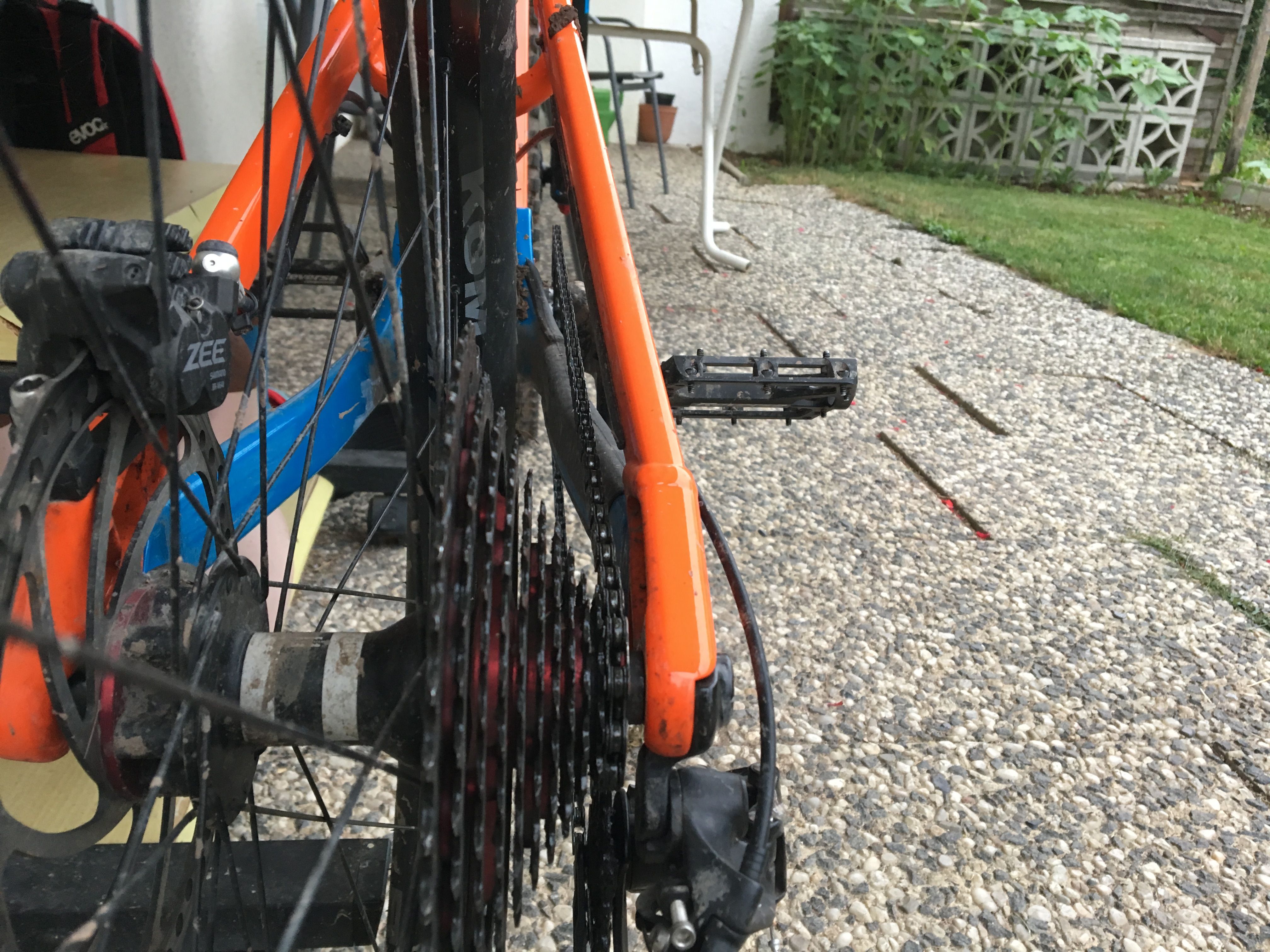

So sieht die Kettenlinie bei mir aus:

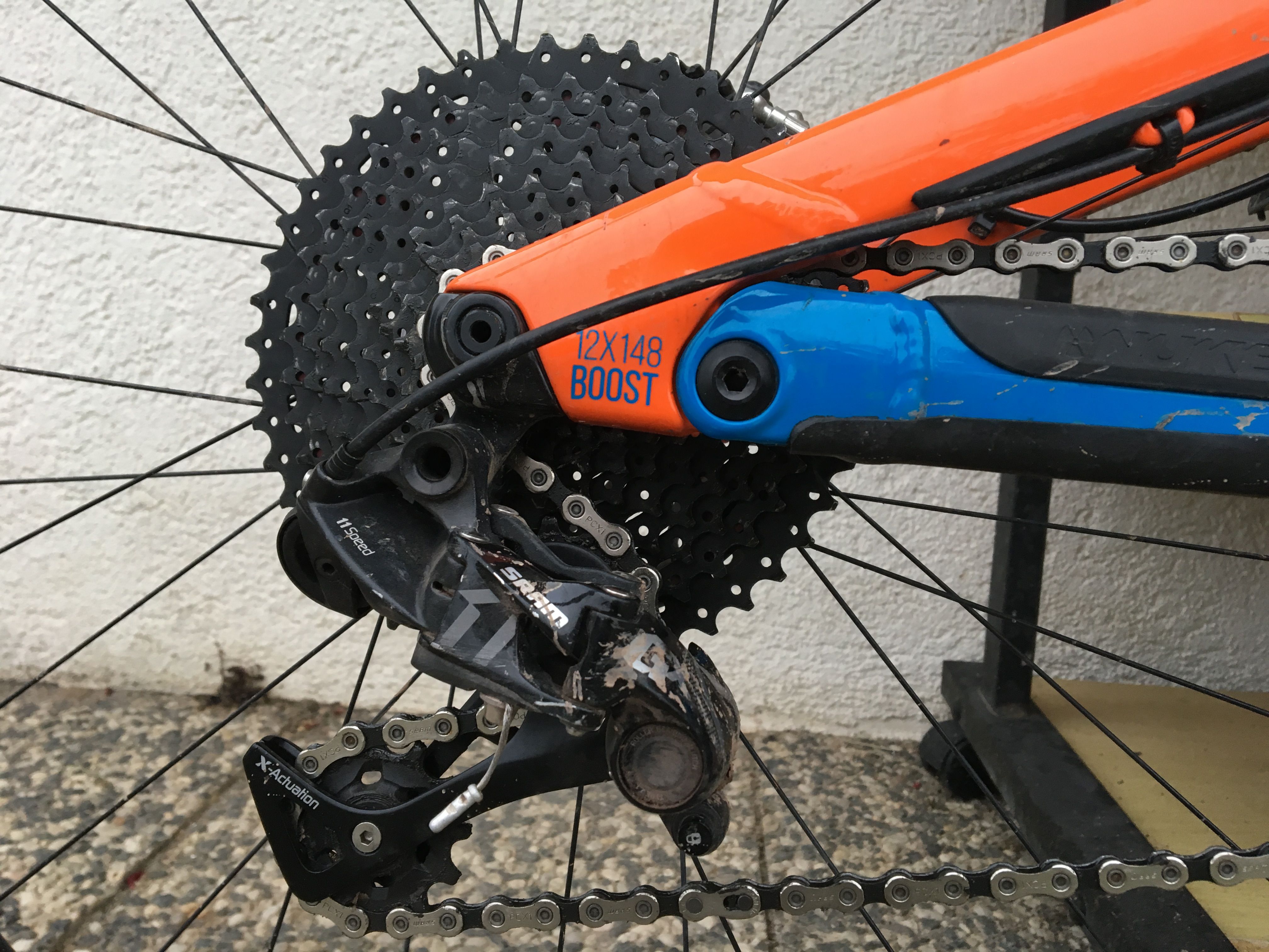

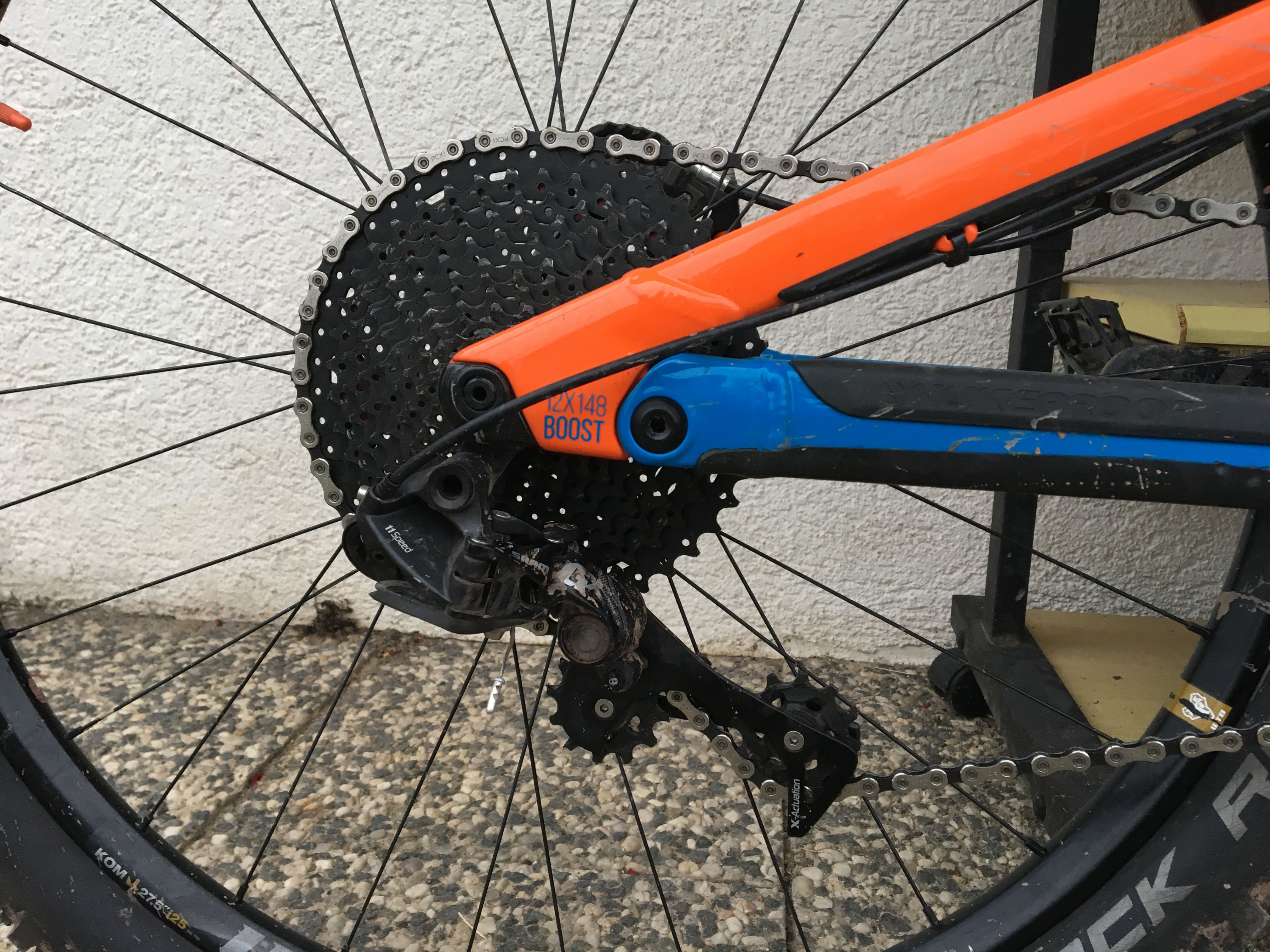

So die B-Schrauben Einstellung:

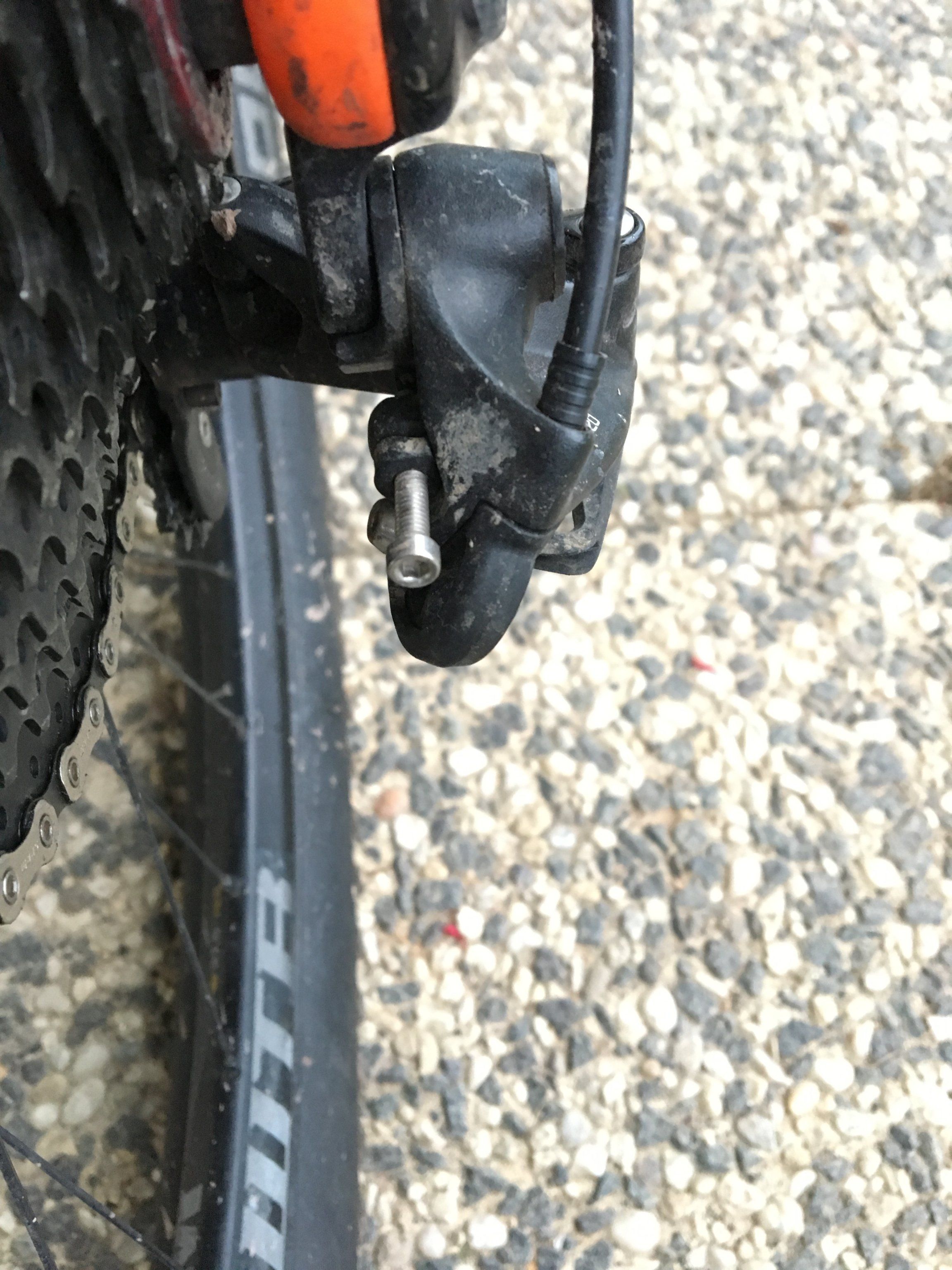

Und so die Kettenspannung:
Schräglauf auf dem größten Ritzel ist deutlich stärker als auf dem kleinsten.
Sieht krass aus auf dem größten Ritzel, die Kette musste ich aber kürzen als ich von 30 auf 28 gewechselt habe. Beim komplett einfedern auf dem größten Blatt ist die Kette und das Schaltwerk extrem gespannt, kommt aber nicht vor dass ich in dem Gang voll einfedere, von dem her passt es so für mich.
Schaltwerk GX 11-fach lang mit GX Shifter und SRAM PC-X1 Kette.
Nabe ist eine 142x12 mit Now8 Adapter auf 148x12 Boost Hinterbau. Kurbel Non Boost mit einem Race Face NW DM Kettenblatt Offset ist glaube 6mm.
