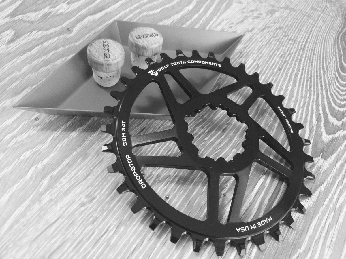

Die Stopfen hab ich gestern im Radladen gefunden. Auch wenns kein Brooks Lenkerband wird - ich fand die Dinger schon immer hübsch und jetzt kommen sie ans Surly :)

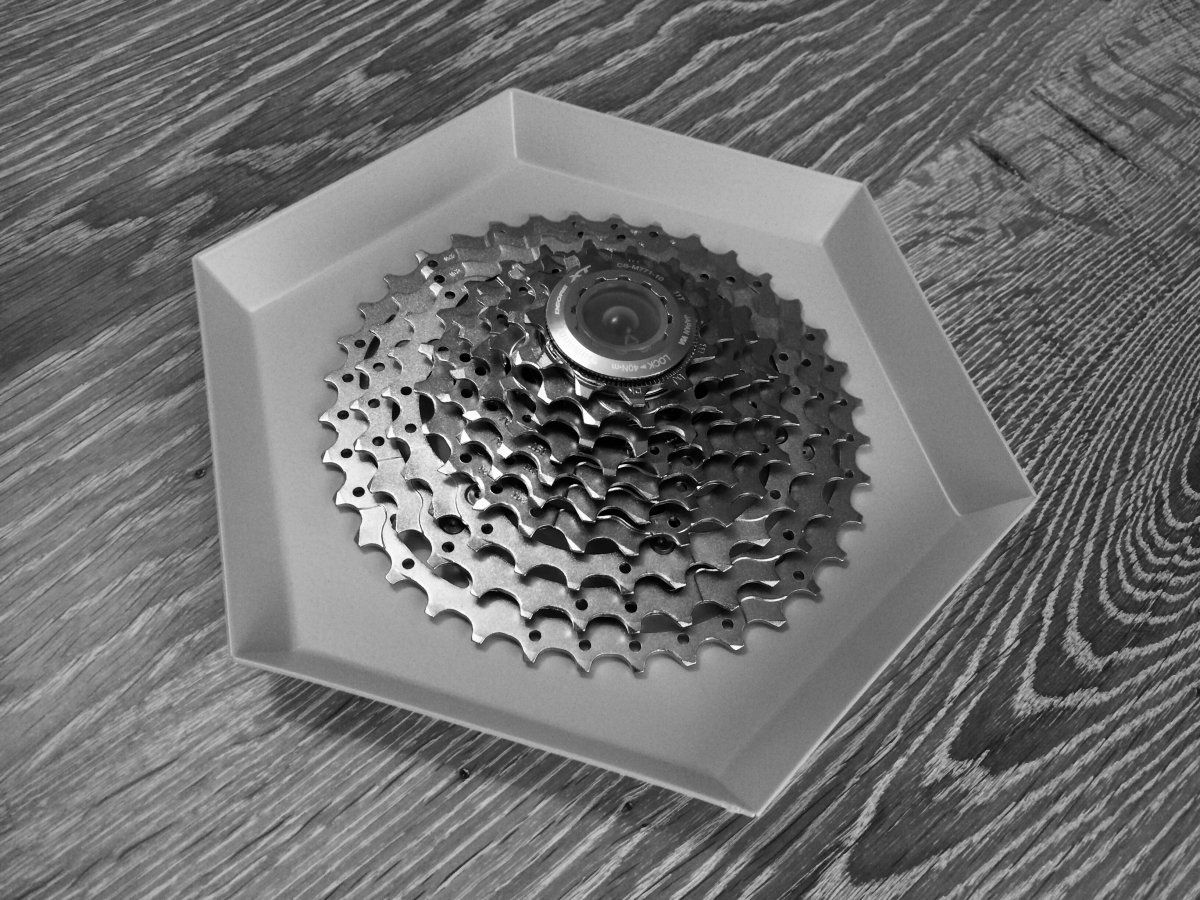

Kettenblatt und Kassette kommen aus dem Bikemarkt :daumen:
