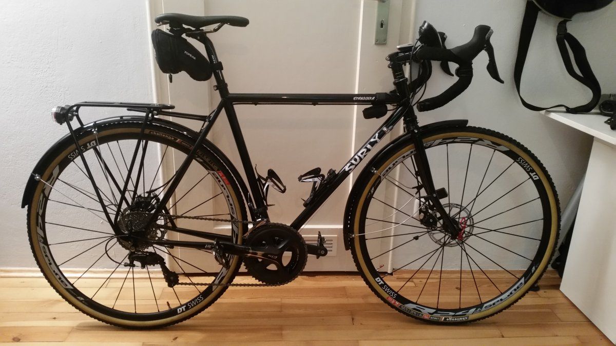

Ja, Ösen liegen recht weit unten. Bei den Bluemels geht aber noch ne zusätzliche Strebe nach oben ab. Ich hab mal welche bestellt. Falls sie nicht ans Straggler passen, kann ich sie ans Pompino montieren...
Aktueller Stand, so bleibts erstmal.

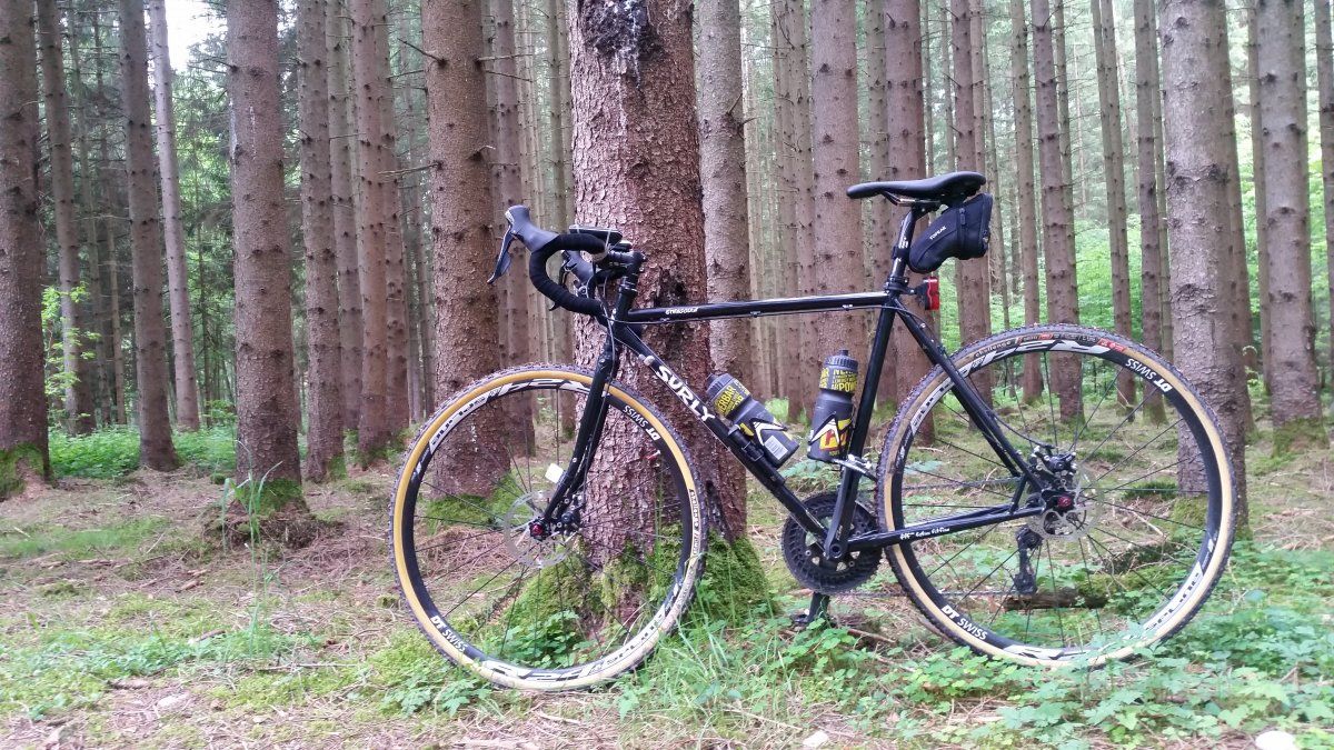

Das Schöne am Straggler ist, dass man daraus wirklich fast alles machen kann! hab ihn seit Anfang Mai und bin total begeistert!
Hier zwei Fotos von meinem "Karl-Heinz".
Einmal als Renncrosser und einmal mit Schutzblechen und Gepäckträger für die anstehende Nordsee-Dänemark-Schweden-Tour :)

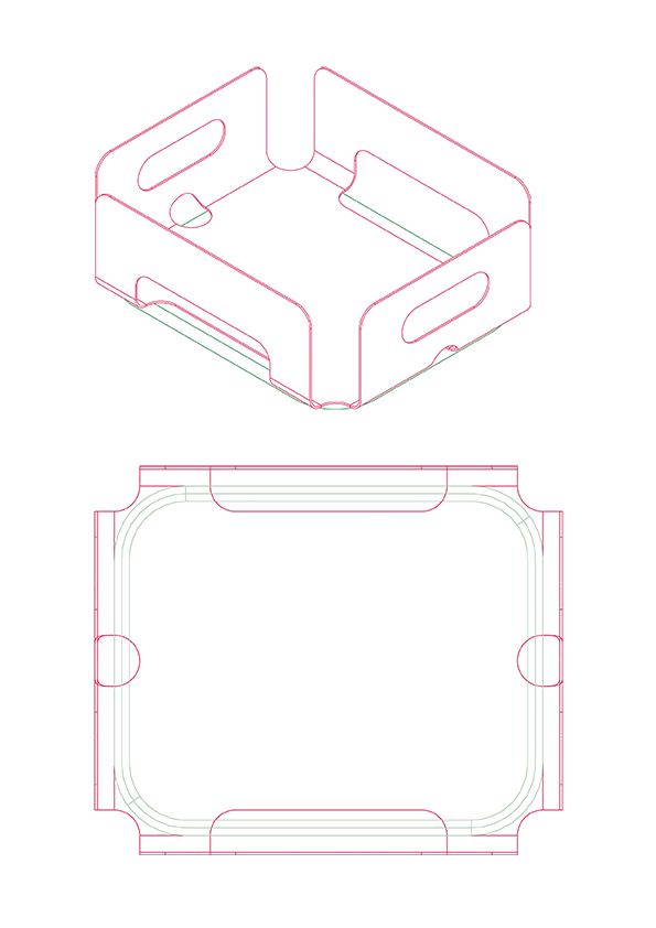

Meine Überlegungen zur Pizza-Rack-Kiste schreiten fort...2mm Alu, schwarz gepulvert. Moosgummi gegen verrutschen, Sicherung durch Mini-Spanngurte. 1x quer, 2x längs.
Bin mir noch nicht sicher, ob noch 2 weitere Öffnungen in der "Ladefläche" sinnvoll wären, um die Ortliebs besser einhängen zu können. Mal sehen.

So. Frisch von der Kantbank...muss entgratet und final gerichtet werden, ist noch ein bisschen verzogen. Aber passt! Nicht besonders windschnittig, aber zweckmäßig. Als nächstes dann Bilder von der fertigen Kiste.

Ist das Specialized Rack. Die Kiste ist ziemlich leicht, eben auch wegen 2mm Alu. Gewogen hab ich noch nicht, heute war nur kurz "Anprobe"...bevor es dann zum Pulvern geht. Ist nichts für schwere Lasten, aber stabil genug für meine Zwecke. Zwischen Kiste und Rack kommt Moosgummi-Dichtungsband 3mm, das ist zusätzlich rutschhemmend. Dann wird mit Mini-Spanngurten festgezurrt. Das sollte sehr gut halten. Denk auch nicht, dass da beim Fahren was scheppert oder rumwackelt.
Edit: Die Löcher oben sind nicht nur für ein Gepäcknetz, sondern auch eine (geplante) Möglichkeit, die Kiste über die Ecken noch weiter auszusteifen. Hoffe aber, dass das garnicht nötig ist ;)
