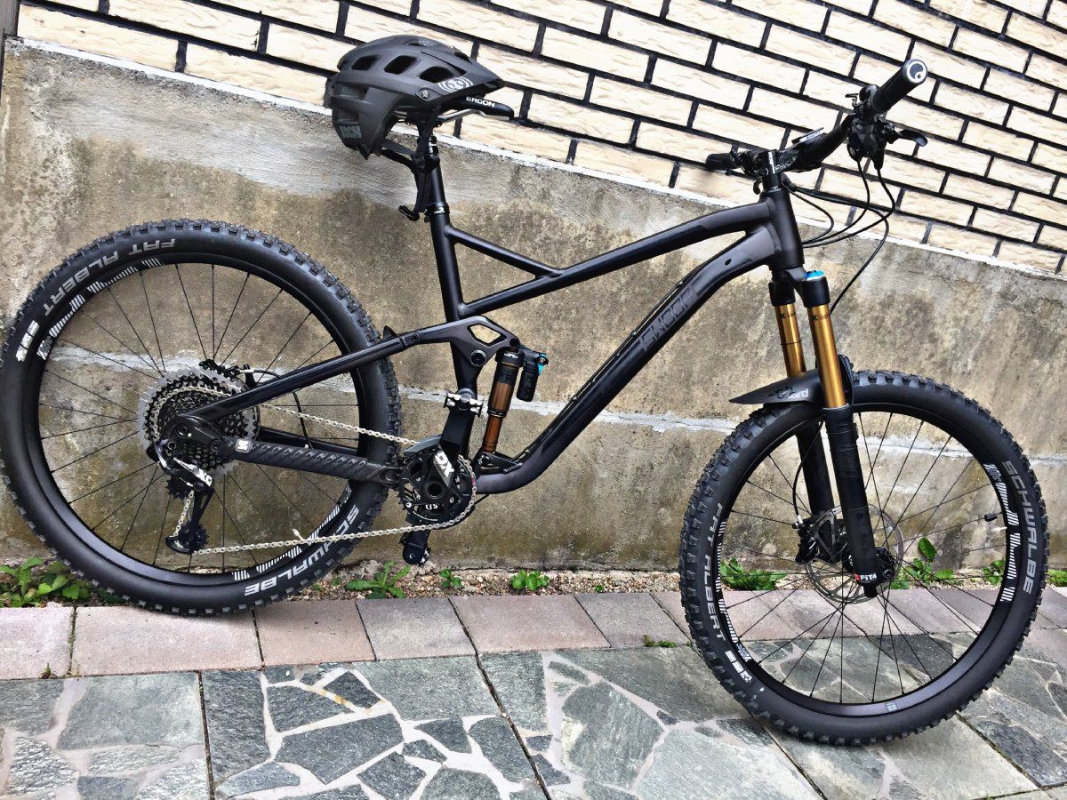

Swoop 170 -Danke Bodo
Werde meins sicher auch bald bis über beide Ohren lieben! :love:
Erstmal vernünftige Pedale besorgen...
