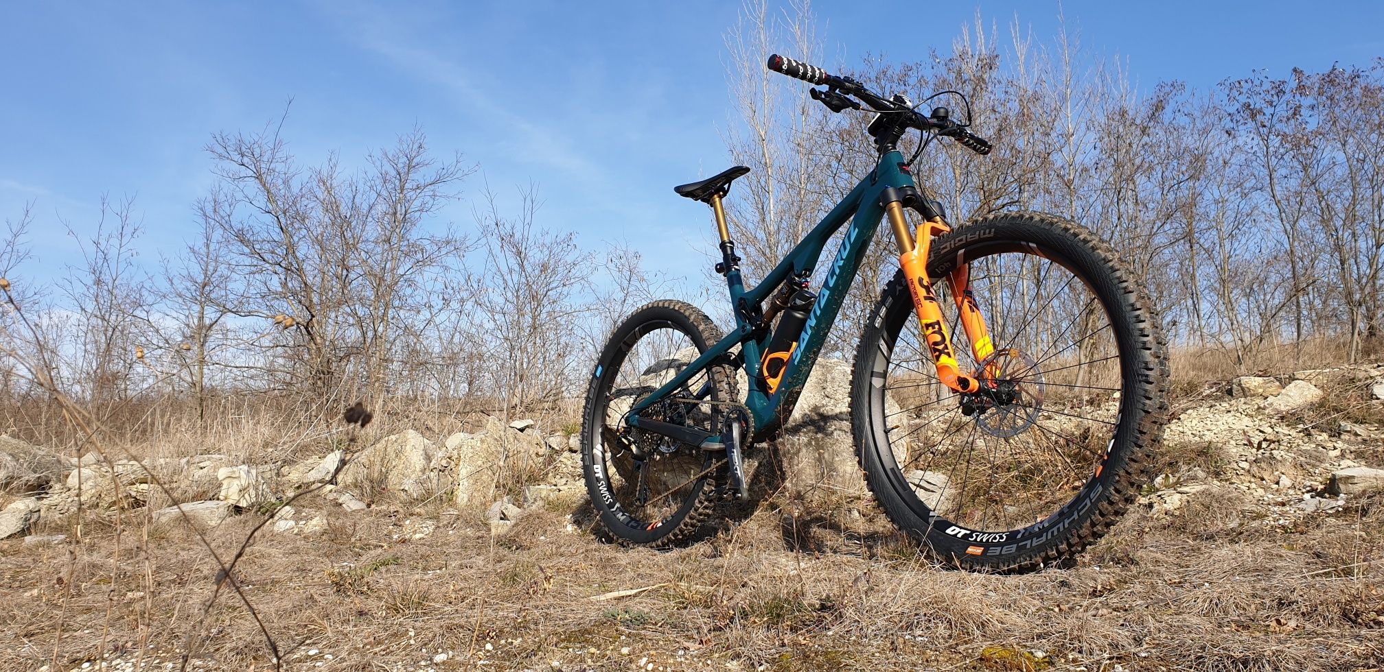

So, nun konnte ich das Bike über einige Zeit hinweg mal auf allen Untergründen und unter allen Bedingungen fahren. Zeit für ein abschließendes Feedback:
Wenn ich mit dem Tallboy bergab fahre, muss ich immer an Harry Porter denken: Witschen und Wedeln. Genau das will es. Das Bike will agil zwischen den Beinen geneigt werden – Körper weit hinten, dann wuselt es um jede enge Kurve und schreckt auch vor harten und unpräparierten Hängen nicht zurück. Das Überrollverhalten ist schon fast am Stump Jumper (150er Federweg) mit 29ner (Vielleicht 85% davon), aber das Fahrwerk dämpft dafür Schläge um Welten besser und es ist viel wendiger. Mit dem aktuellen Lenkerwinkel von 67,7 Grad kippt es auch in engen, langsameren Kurven nicht so bitter wie das Stumpi. Auf der Geraden fährt es sich fast wie ein XC-Bike, nur die 2 kg mehr merkt man eben leicht. Durch das sensible Fahrwerk wippt er Hinterbau leicht beim pedalieren. Ist aber mit einem Klick auf die mittlere der drei Stufen am Dämpfer behoben.
Beim Springen ist das Tallboy echt geil. Noch nie so ein neutrales Bike gehabt. Man steht derart mittig über dem Schwerpunkt, dass die Flugphase von alleine geht. Ich trau mich mit dem Teil über Rampen, die ich früher nie gefahren wäre.
Fazit: Es gibt sicher in den einzelnen Disziplinen spezialisiertere Bikes, die dafür dann aber irgendwo schwächeln. Das Tallboy fühlt sich überall gleich wohl und bietet so richtig geilen Komfort (ich fahre damit wesentlich länger entspannt als früher, sauberes Handling beim Springen und coole Wendigkeit bergab. Super Kauf!

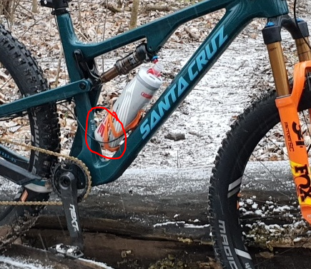

Hi, schöner thread und schönes Fahrrad!
Noch ein kleiner Tip: bei mir hat mit der Zeit die Flasche einen kleinen Lackschaden an der markierten Stelle im Bild verursacht. Da am besten Lackschutzfolie hin und die flasche wenn möglich noch ein bisschen hoch schieben...
Grüße
Grüße
Ja, das habe ich auch schon bemerkt. Da habe ich genau wie Du hingeklebt! Aber ganz lieben Dank trotzdem für denTip!
