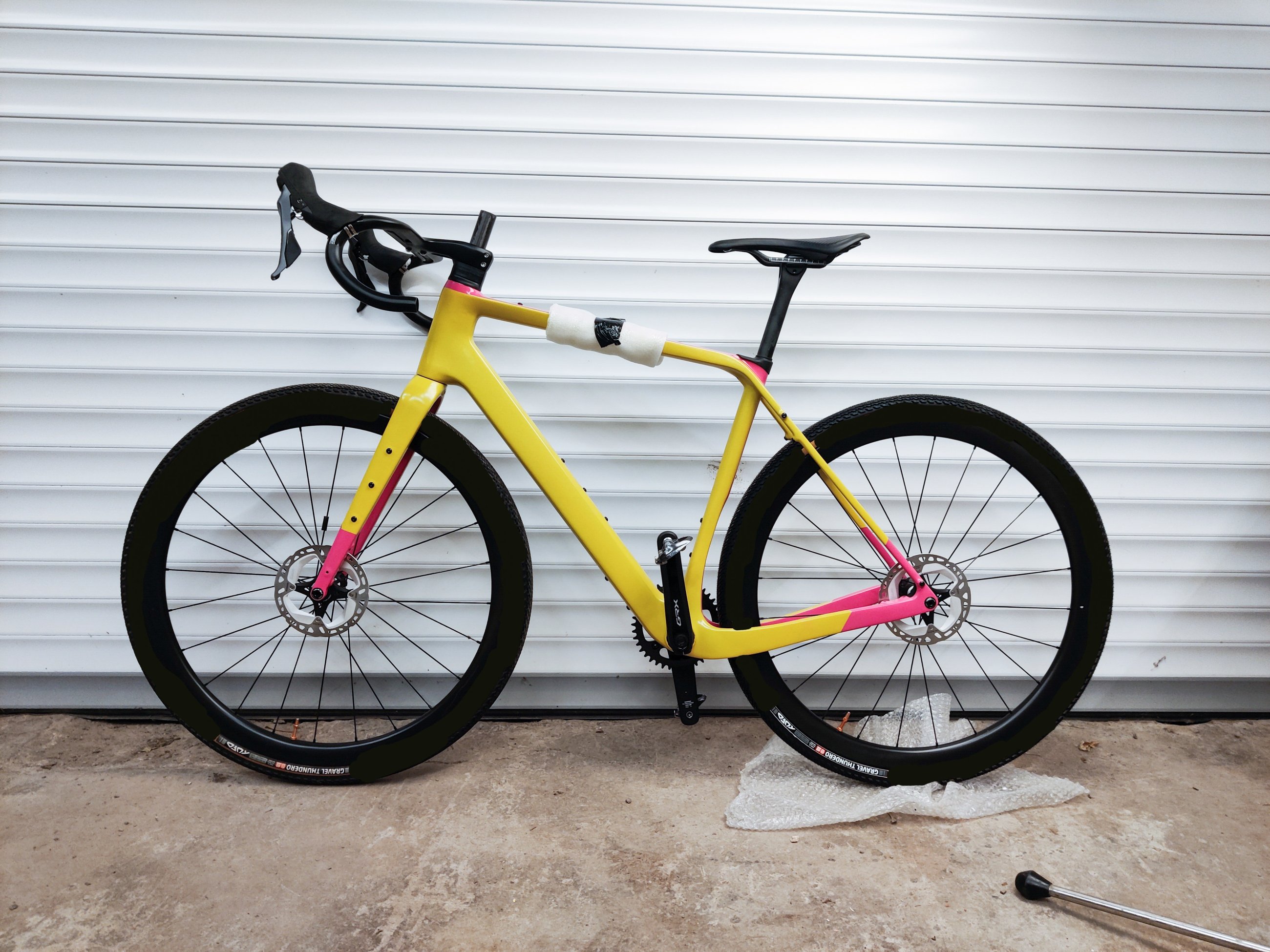

Heute kam der Freilauf, also ein weiterer. Hermes sucht noch das Paket.
Den Rest noch zusammen gesteckt, schwarzes Isoband noch gewickelt, und dann abschließendes wiegen, fahrbereite 8,7kg
Die letzten Sonnenstrahlen im Garten nutzen:
Jetzt nur kurz ne Runde zum Bäcker, Sattel muss noch was höher (allerdings hatte ich keine Polsterhose an), und die Sattelklemmung hat nachgegeben. Hab jetzt Montagepaste drauf gegeben, hoffentlich reicht das.

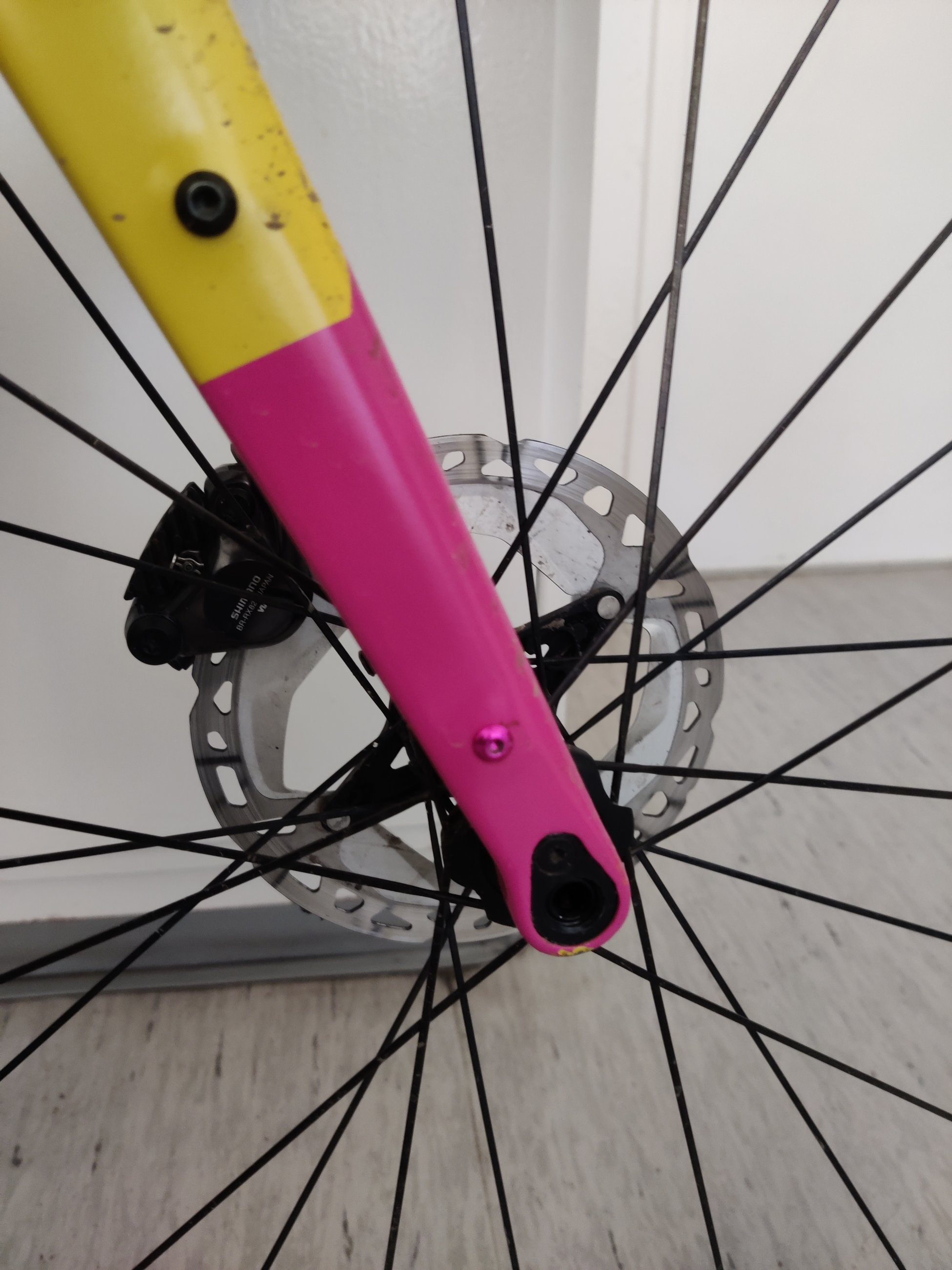

Cooles Bike! Hab jetzt auch so eins. Sag mal, wie hast du das mit der unschönen Abdeckung der Umwerfer-Anschraubpunkte gelöst. Ich find hier kein Bild von der Antriebsseite, du hast doch 1by oder? Ich würde das hässliche Plättchen gerne entfernen und irgendetwas Dezenteres drauf schrauben, ich weiß aber nicht was... Kannst du helfen?
Hast Glück dass das Rad gerade bei mir im Büro steht 😄
Ich habe das Plättchen abgeschraubt und erstmal die Schrauben wieder reingedreht.
M5-Aluschrauben in schwarz, gold und pink sind gerade auf dem Weg zu mir, muss Mal schauen was da am besten ausschaut
Hatte ursprünglich M4 bestellt, aber die passen nur vorn an der Gabel:
Danke für die schnelle Antwort. Mach ich dann auch so. Die Aussparung am Sitzrohr ist ja optisch nicht so dramatisch, zumal mein Rahmen in British Racing Green lackiert ist, also relativ dunkel, da fallen die Schrauben kaum auf. Gute Fahrt!
Mini-Update: die Alu Schrauben sind angekommen. Habe also hier und da ein paar Akzente am Rahmen gesetzt. Aber auch viele schwarze Schrauben ersetzt. Hätte mehr pinke Schrauben bestellen sollen, die goldenen passen nicht so 100%.
Angenehmer Nebeneffekt: 24 Schrauben in Alu ersetzt macht schlanke 40g Gewichtsersparnis. Das wiegt die 200g Dreck am Rad noch nicht auf, aber irgendwann ist das Rad ja wieder sauber 🤞

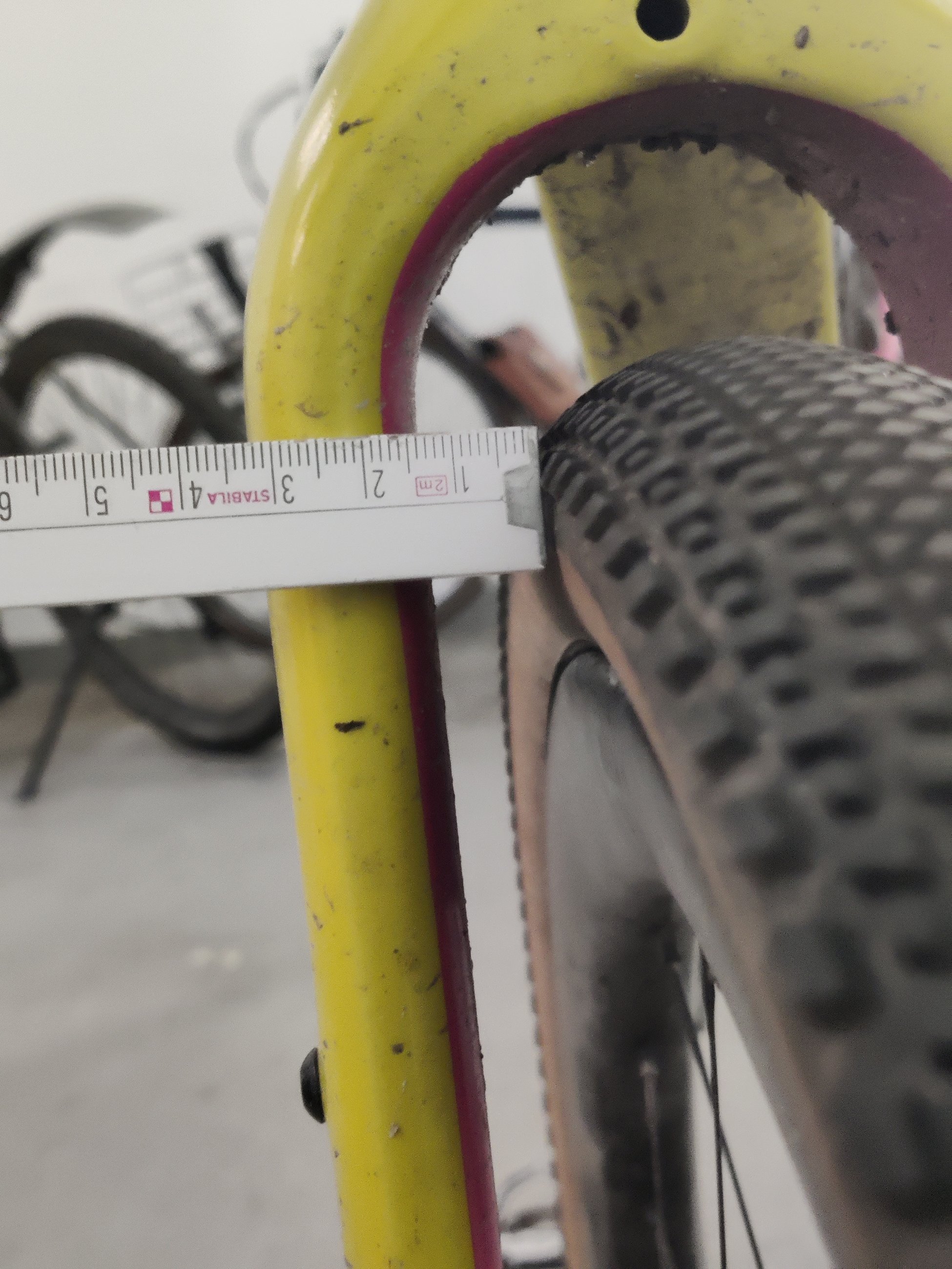

Gefällt mir sehr gut dein Bike, habe auch Interesse an dem Rahmen. Wieviel Platz ist denn im Hinterbau?
Kann man einen 55mm Reifen unterbringen, oder wird das nichts?
Grüße Matze
Hi Matze,
danke dir!
Ich habe Mal eben im Radkeller nachgemessen:
40mm breite Tufos ergeben 11-12mm Platz.
Vorn etwas mehr, siehe Bilder. Aus eigener Erfahrung würde ich min. 5mm Platz lassen, sonst nagt es einem auf Dauer die Kettenstrebe an.
Ergo: 50mm würde gerade so gehen, 55mm wäre zwar auch schleiffrei, aber macht den Rahmen kaputt.
