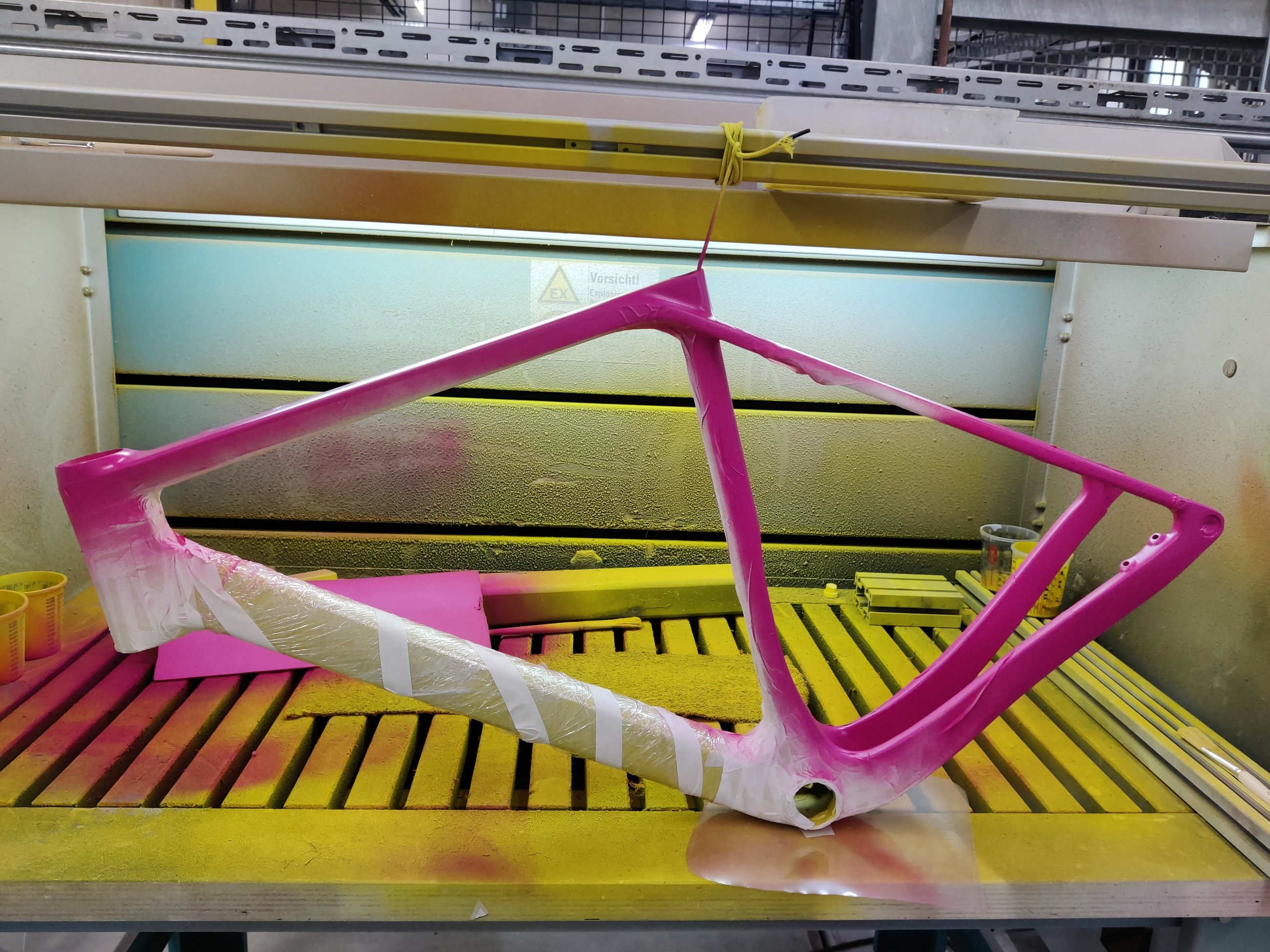

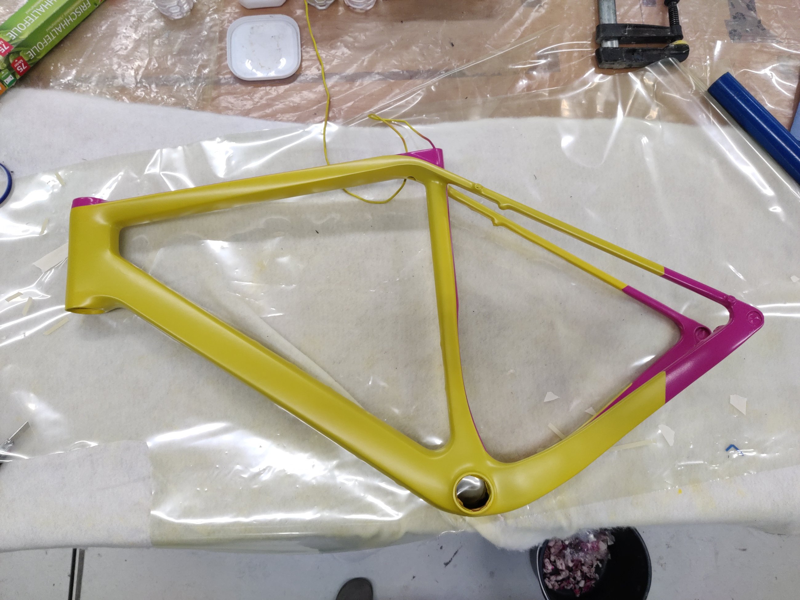

Gestern den Effektlack aufgetragen, das ging relativ problemlos, zwei Durchgänge waren trotzdem nötig. Der Glitteranteil führt auch zu einer leichten Färberschiebung.
Danach ging es direkt weiter mit Abkleben. Holla die Waldfee, was für ne Arbeit!
Mit Malerkrepp paar Linien ziehen zur Orientierung.
Dann hieß es: Gimme pink!
Wieder zwei Schichten, dann sobald Grifffest die Tapes wieder ab. Die Kanten sind an manchen Stellen etwas unsauber geworden, da hätte ich noch! Gewissenhafter die Tapes andrücken müssen. Es ist und bleibt Handwerk und ich bin Anfänger. Aber so aus 1m Entfernung eigentlich nicht wahrnehmbar.
Jetzt fehlt nur noch der Klarlack. Kollege hat mir Mattierungspaste zur Verfügung gestellt. Ist wohl schon was älter und man findet dazu natürlich keinerlei Dokumentation online. Also heute zum Feierabend Mal frei Schnauze 10% dem Lack beigefügt und mit der Pistole auf ein Musterstück gesprüht. Werde ich morgen früh dann begutachten. Wenn mir da irgendwas nicht koscher erscheint werde ich nochmal matten Klarlack ordern müssen und nächste Woche weitermachen. Farbhandel sowie Baumärkte haben nichts davon auf Lager...

Das sieht ja schon mal richtig gut aus! Super, dass du dir die Mühe machst es selbst zu lackieren. Der Weg ist ja bekanntlich das Ziel.
Danke dir! Ja, das ist natürlich ne Erfahrung die man bei so etwas macht und man lernt unheimlich dazu. Nichts desto trotz würde ich so langsam das Ziel erreichen wollen😅

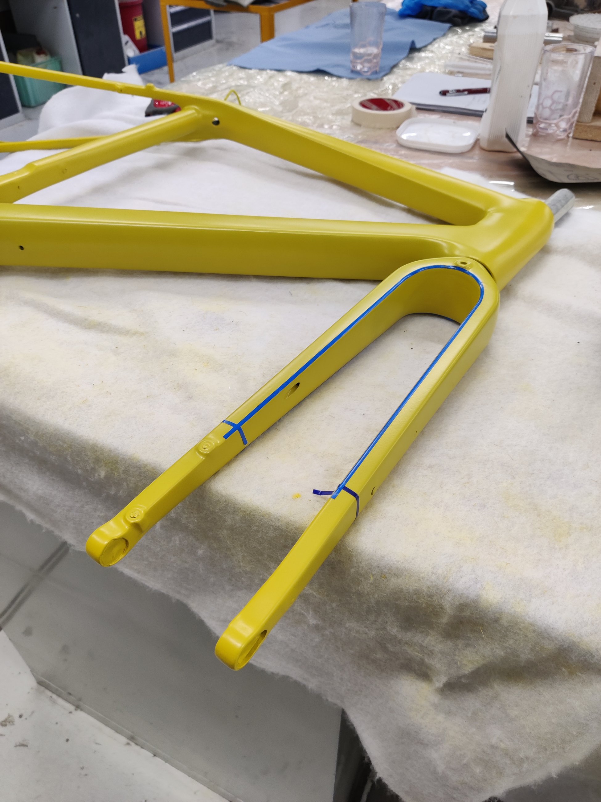

So, konnte das Baby heute endlich mit nach Hause nehmen. 🥰
Natürlich muss erstmal gewogen werden, ohne Gewichtszunahme darf man ja bekanntlich nicht nach Hause entlassen werden.
Scherz bei Seite, ich war echt gespannt wie viel so ein bissl Lack wiegt.
Gabel: 33g
Rahmen: 125g
Ich hätte deutlich mehr vermutet, wenn man bedenkt wie viel Lack ich gekauft und verballert habe

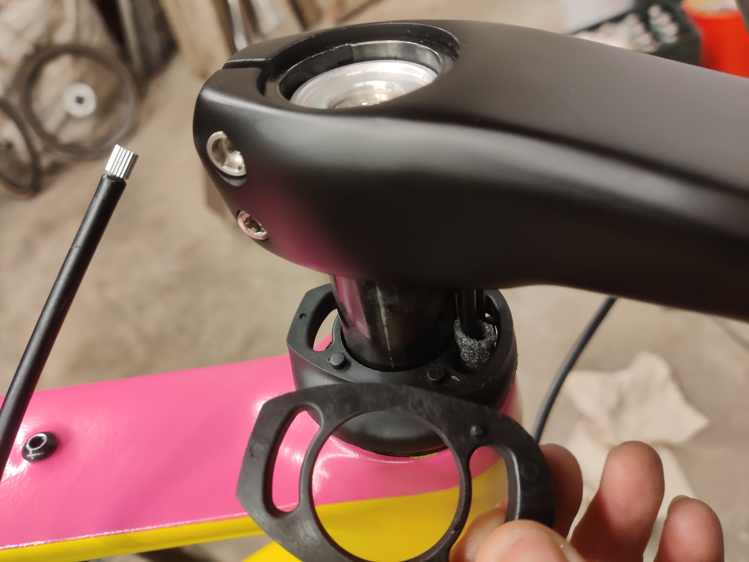

Dann nur noch die Spacer aufklipsen. Was sehe ich da?
Der oberste Ring der im Vorbau halt findet ist nicht teilbar. #facepalm

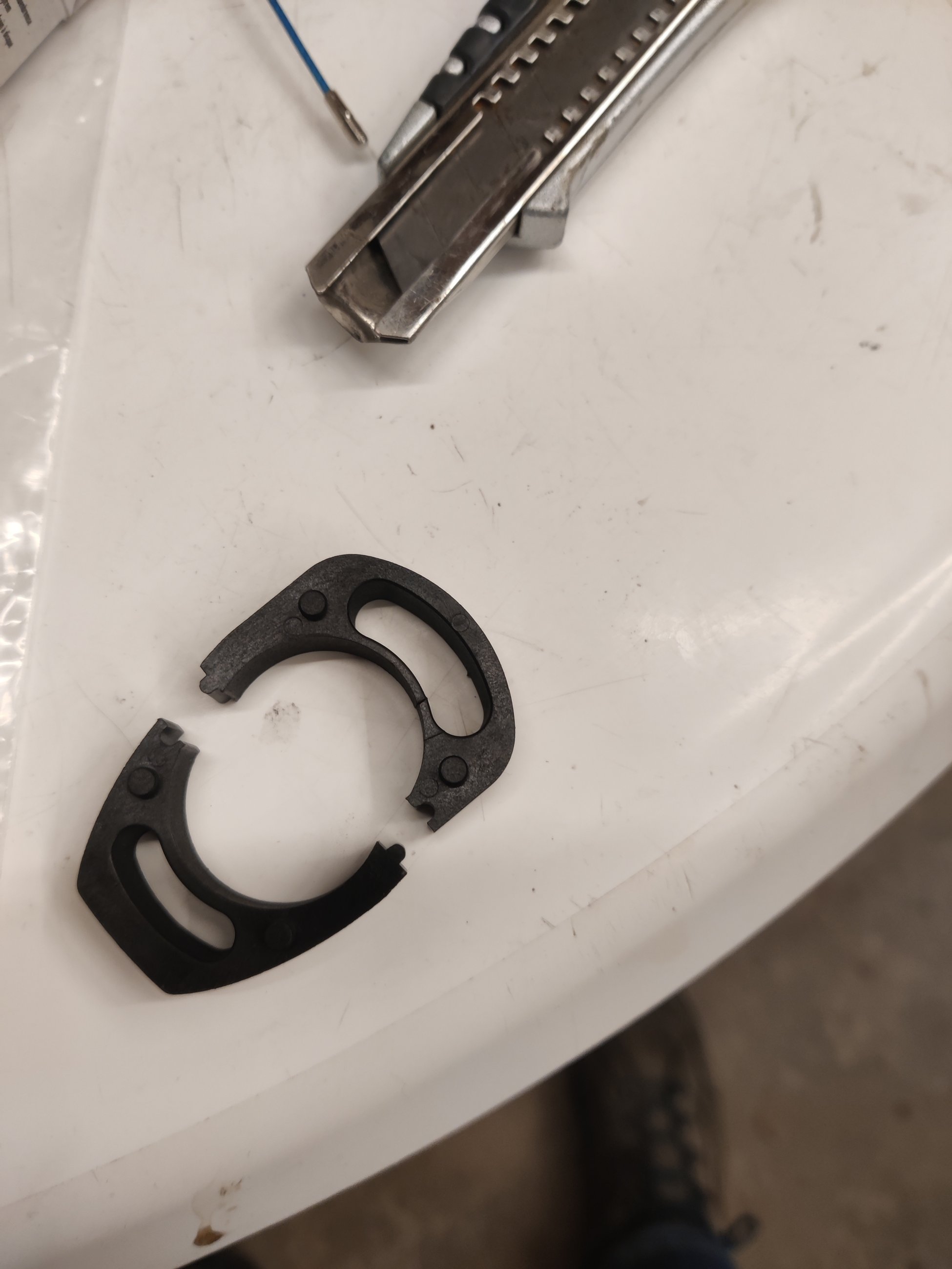

Zum Vergleich die Spacer für die andere LVE:
Wer erkennt den Fehler? #manchmalgreiftmansichandenKopfundgreiftdabeiinsLeere

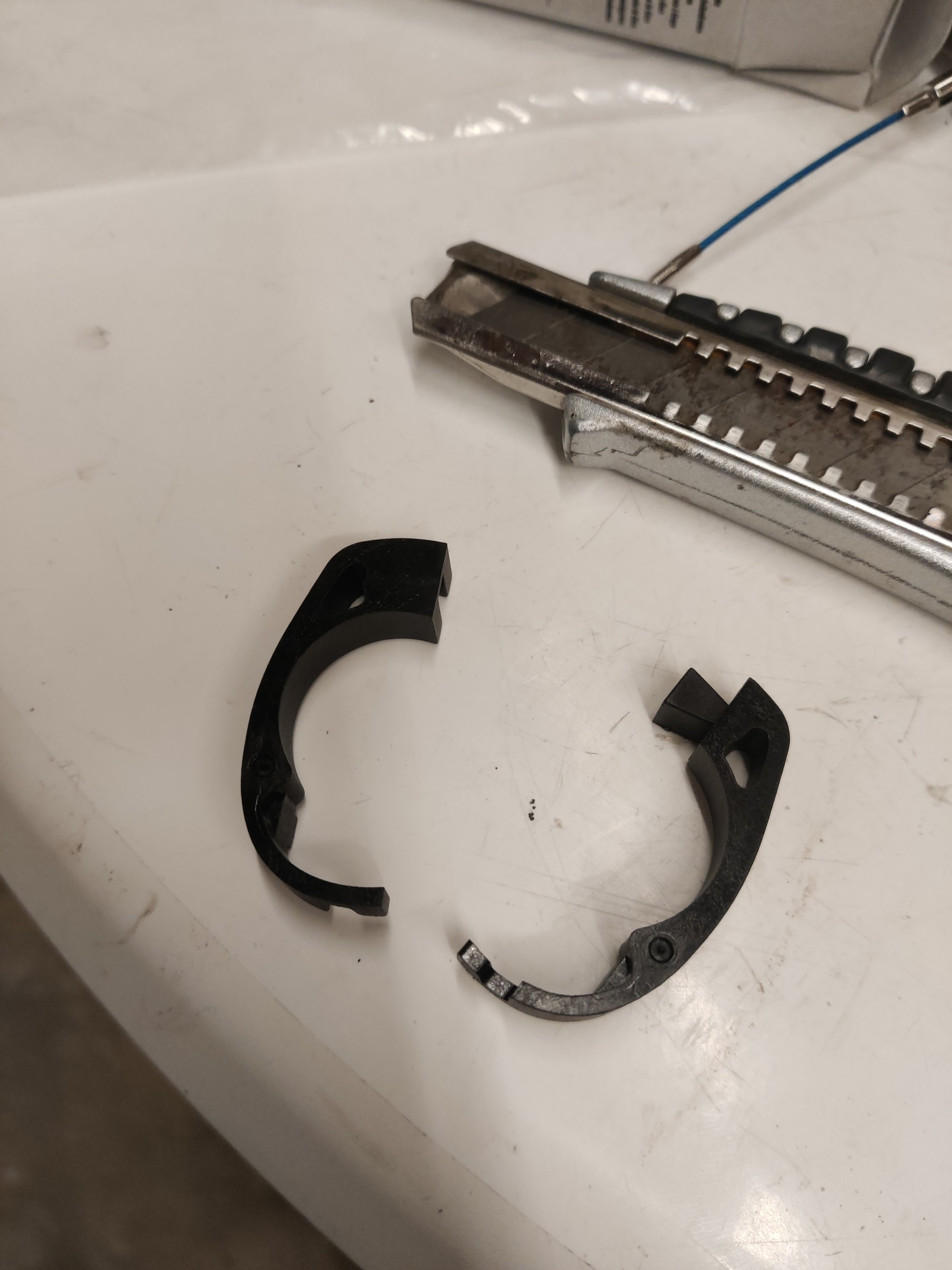

Autsch! Das ist wirklich ärgerlich! Hast du nicht in der Wut und Verzweiflung den spacer drölfzig Mal in den Fingern gewendet?
Habe ich, habe auch überlegt die Spacer aufzuschneiden. Aber der Kunststoff ist ziemlich straff, vermutlich glasfaserverstärkt. Da reicht einen Schlitz reinschneiden nicht.
