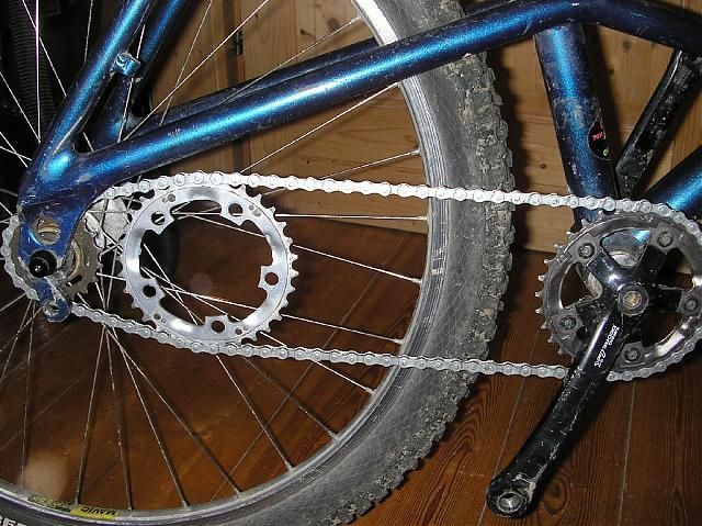

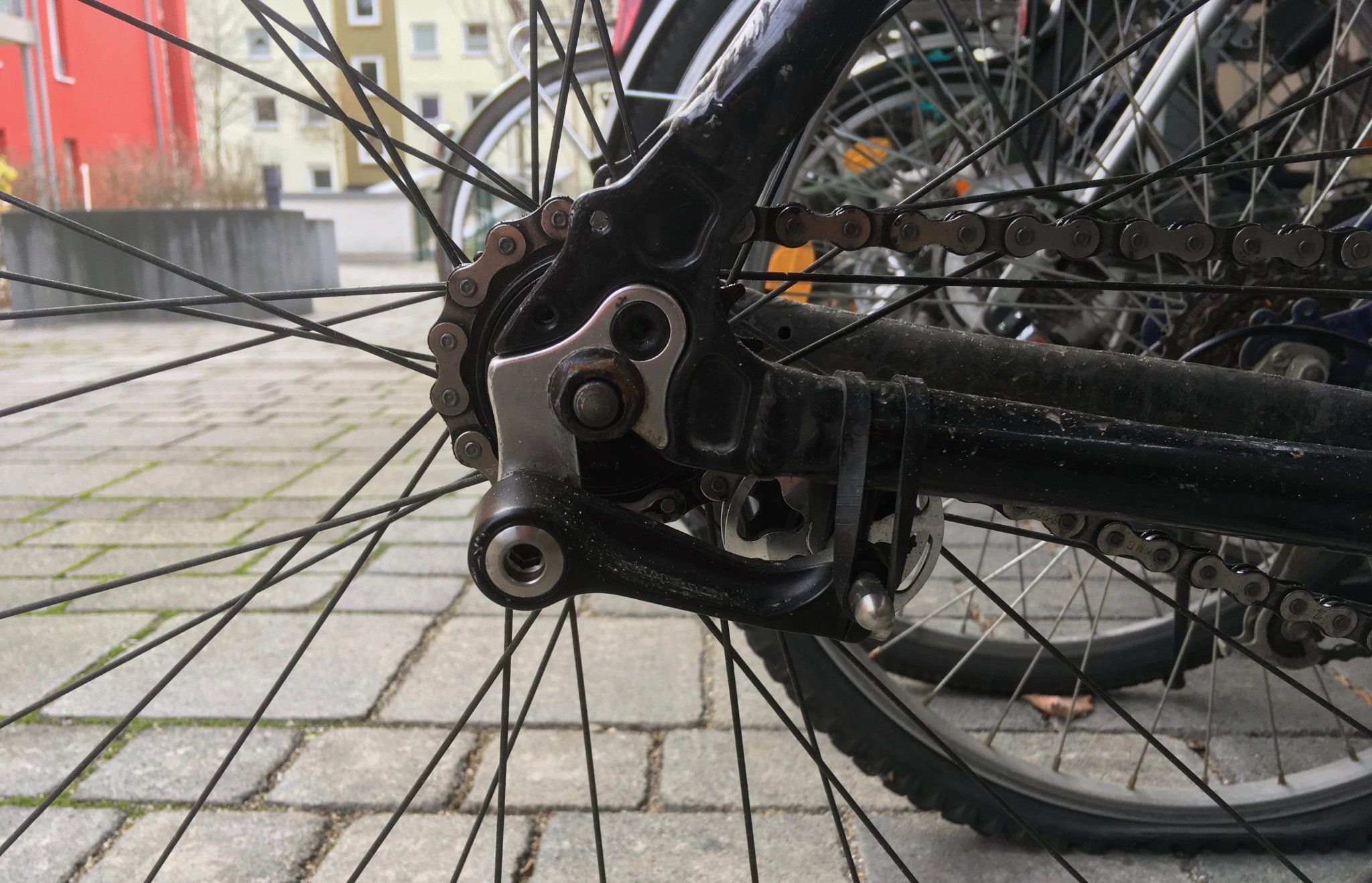

Gäbe da vielleicht (wenn der Platz dafür da ist) noch eine exotische, "spannende" Möglichkeit:
Ein sogenannter Rollring (http://www.roll-ring.com/anwendung-kettenspanner-quad/), eine Art "Phantom-Kettenblatt". ;) Oder einfach ein altes Kettenblatt:

Ich bin ja ein großer Fan von den Halo-Sachen. Hier zum Beispiel: http://www.singlespeedshop.com/Sing...te-Sprocket-555/Halo-Fat-Foot-Cog---1-8-.html
Als Kettenspanner benutze ich den Singleator von Surly, funktioniert ohne Probleme. Ist leider etwas teurer, die oben erwähnten günstigeren Modelle werden es sicher genauso tun.
Edit: Habe gerade bemerkt, dass das Halo Ritzel für 1/8" gedacht ist, für deinen Anwendungsfall also wahrscheinlich eher ungeeignet.
