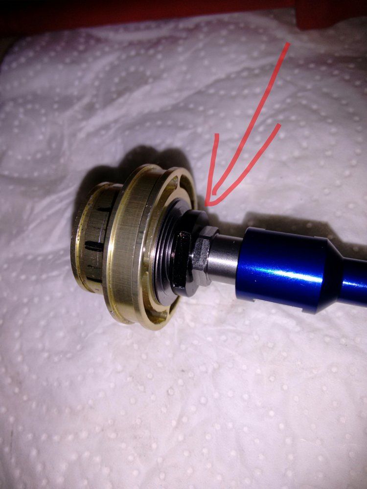

Bescheidene Frage: Wird die schwarze Kontermutter bei dem Shimstack-Tuning noch benötigt? Hat diese die Funktion die Shims beim Öffnen zu begrenzen?
Hab leider keine Lyrik.
Wenn man die MiCo via O-Ring abdichtet müsste sich dann doch Lowspeed und evtl. sogar Highspeed dadurch verstellen oder?
