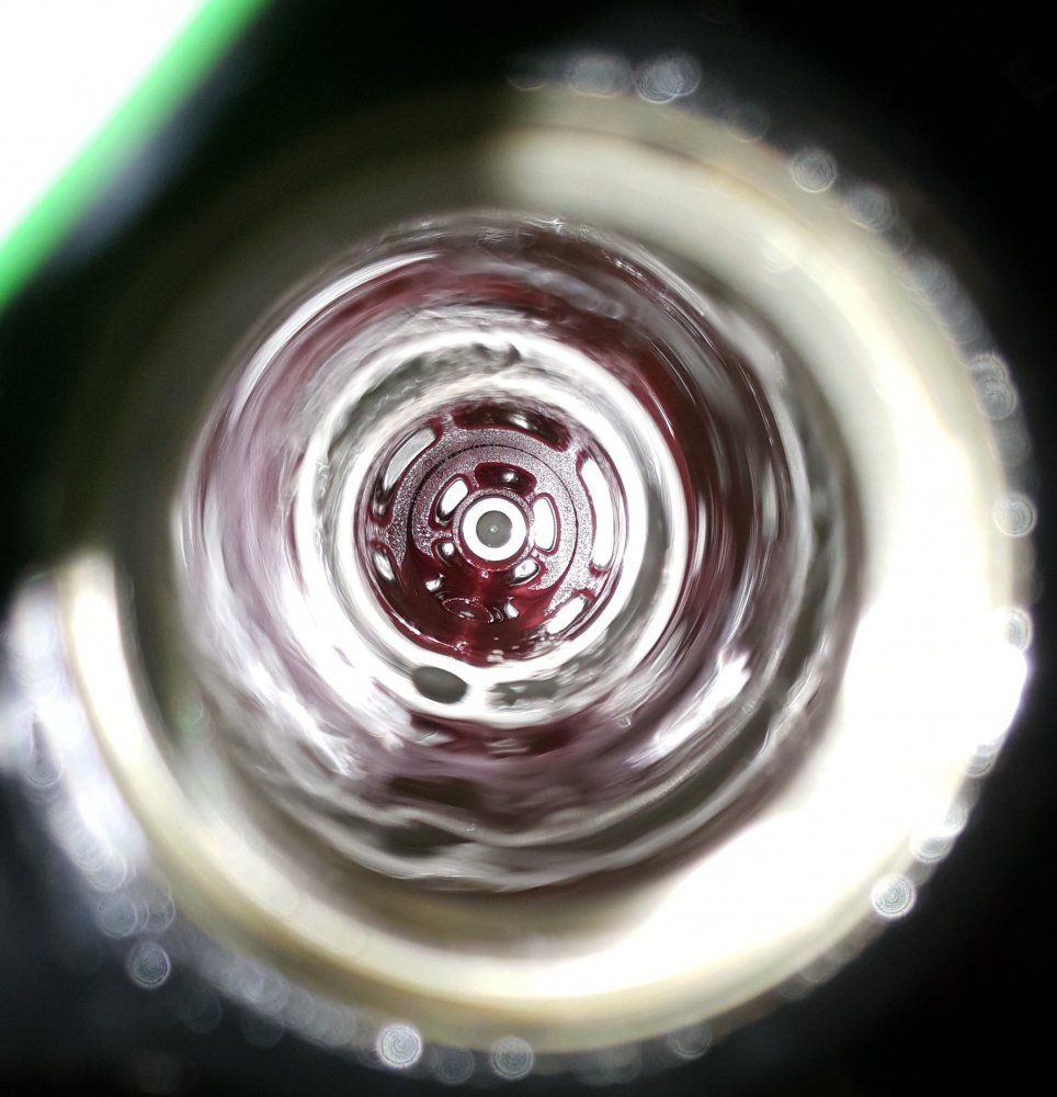

Hi alle zusammen,
ich bin mir zwar sicher, aber ich brauche nochmal eine Bestätigung, bevor ich eine neue Zugstufe besorge. Auf dem Bild ist doch eine Motion Control Zugstufe zu sehen oder?
MfG
