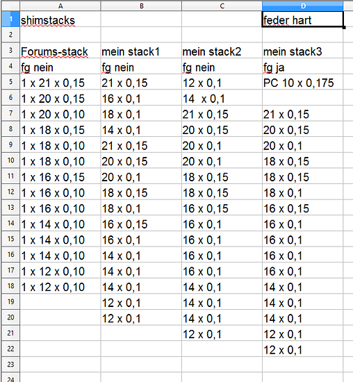

Super, danke für die Rückmeldungen. Wenn Du mir einen Tipp für einen härteren Shimstack geben könntest wäre super, das ist nämlich das letzte was mir noch fehlt.

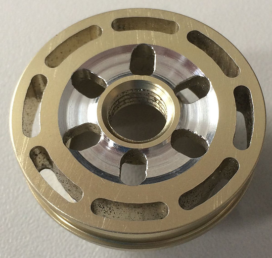

So sieht mein Basevalve zur Zeit aus:
Die Dichtfläche außen hab ich beim Feilen etwas angekratzt, die setz ich dann nochmal sauber nach wenn ich die andere Seite freidrehe.

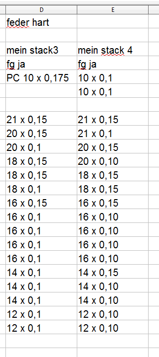

und was soll ich sagen, der stack funktioniert sehr geil. schon fast nen ticken zu hart. bin mir noch nicht sicher, ob ich jetzt nochmal nen schritt weicher geh, oder das floodgate wieder rausfetze.. ist aber wirklich die richtige richtung.
, oder noch ein paar über??
