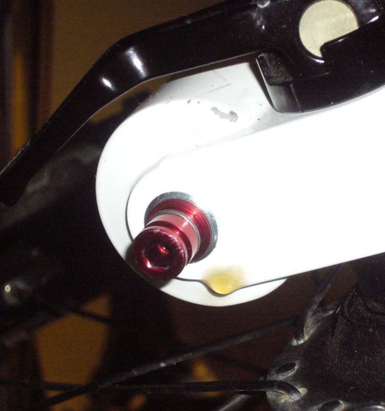

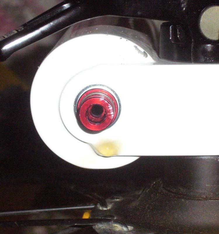

Hat natürlich nicht gehalten... hier nochmal die Undichtigkeit in Bildern. Für mich sieht das nach einem defektem Plastikdichtring unter diesem Blechring aus. Kann man die Zugstufe als Ursache wohl erstmal ausschliessen, denke ich...
Sieht ja auch so aus, als ob Du mit der Verschraubung schon Bodenkontakt gehabt hättest. Vielleicht hat das ja zu einer weiteren Verformung des Dichtrings geführt.
Einfach mal einen neuen verbauen und sehen was passiert. Im Worst Case ist die Schraube auch verbogen.
Ist das schon eine MiCo? Wenn nicht, im Worst Case auf MiCo umrüsten. Bei der Zugstufe ist dann auch eine neue Schraube dabei :D
Ja, ist ne MiCo DH. Bodenkontakt wars nicht, ich habe da mal ein bisschen mit einem Hammer nachgeholfen, als sich das Ding beim ersten Mal nicht gleich lösen wollte... und einen Gummihammer hatte ich grad nicht zur Hand ;)
die schraube abzudichten sollte kein problem sein. notfalls mit irgendeinem passenden o-ring.
schwieriger wirds, wenn das öl aus der zugstufenverstellöffnung kommt (bei mir ist nach abziehen des verstellknopfes der verstellinbus immer sehr feucht, bei allen rs gabeln). dann muss evtl. eine neue zugstufeneinheit her.
wenns aber bei der funktion keine mängel gibt, könnte man es auch mal mit silicon aus dem baumarkt versuchen. empörend, schon klar, ich habs auch noch nicht probieren müssen. wenn das gemacht wird, sollte man natürlich nicht das silikon in die öffnung geben, sondern nur auf den inbusstift des verstellknopfes, damit sich die pampe nicht zu sehr nach innen begibt. und man sollte sich darüber klar sein, dass es jederzeit wieder undicht werden kann, es also nur ein notbehelf zugunsten der geldbörse ist.
Nächstes Mal ein Holzstück dazwischenhalten.
Wenn man mit etwas Gefühl zu Werke geht, geht das auch so, mache ich auch fast immer so. So Spuren gab es bei mir aber noch nie...
