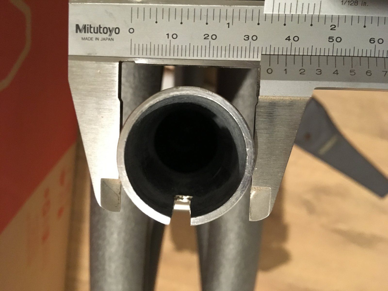

Rahmen geht morgen auf die Reise. Andere Frage: Welche Sattelklemme müsste passen?
Außenmaß ist leider unterschiedlich (einmal 35mm/einmal 35.6). Innenmaß wäre 30 mm.
Dachte an die oder die.
Danke

Hilft wahrscheinlich nur ausprobieren, die hat ja nur einen sehr geringen Verstellbereich. Oder mal im Bikeyoke-Unterforum Sackmann direkt fragen. Er gibt klasse Support hier im Forum.
