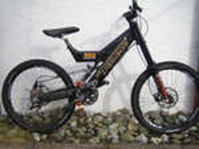

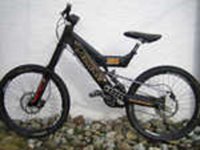

Hallo Leute,
das Tomac Magnum 204 habe ich letzten Herbst gebraucht gekauft.
Ich war damit ein paar mal in Wildbad und einmal in Bischofsmais. Hat sehr gut funktioniert, vor allem die flache Aireal-Brücke für die 888 hat sich bewährt.
In Bischofsmais habe ich so den Lenkwinkel recht steil stellen können, für Wildbad habe ich dann die Gaebl wieder so weit herausgezogen wie möglich. Die Bilder sind mit flachem Lenkwinkel aufgenommen.
Vor allem in Bischofsmais hat mit im direkten Vergleich mit einem Demo 9 das Bremsstempeln des Tomac ziemlich gestört.

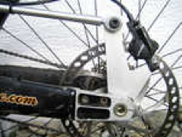

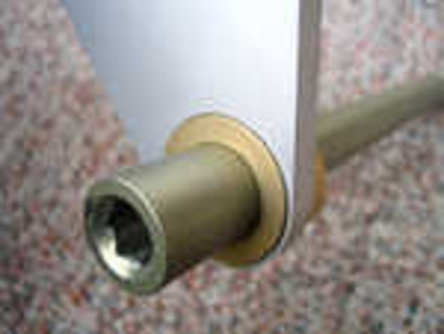

Nun habe ich eine Bremsmomentabstützung anfertigen lassen. Hier sind Bilder vom Ergebnis.
Ich habe zum Glück einen Bekannten, der Zugriff auf eine CNC-Fräse, eine Drehmaschine, eine Presse usw. hat, ansonsten wäre dieses Projekt deutlich schwieriger und teurer in der Ausführung geworden.
Die Bremsmomentabstützung passt beim Tomac super auf das 20mm dicke Ende der Hinterradachse, und stützt sich wunderbar zwischen dem Hinterbauschenkel und dem Innenkörper der Hinterradnabe ab.
Aufgrund der Hauptdrehpunktlage kann ein sauberes Parallelogramm mit der Bremsmomentstütze nur über eine Druckstrebe aufgespannt werden.
Die Dimensionierung hat ein anderer Bekannter von mir berechnet, ob's hält habe ich also nicht dem Zufall überlassen.

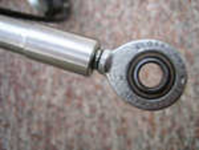

In die Druckstrebe sind M8 Gelenkköpfe mit endfestem Schraubenlack eingeklebt.
Die Krafteinleitung in den Hauptrahmen geschieht an der Dämpferaufnahme über eine M8-Schraube.

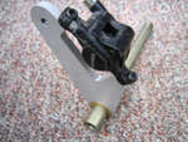

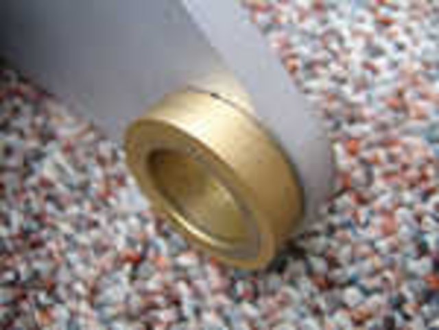

In den CNC-gefrästen Bremssattelträger ist eine auf Passung gedrehte Messingbuchse mit Kragen eingepresst. Der Kragen steht einen halben Millimeter über und stützt den Träger so in axialer Richtung am Hinterbauschenkel ab.
Auf die Gleitbuchse ist von der anderen Seite ein Messingring aufgepresst. Dieser Ring stützt zusammen mit der Buchse den Bremssattelträger axial gegen den Nabeninnenkörper ab.
Die Gleitlagerung wurde gewählt, da so die maximale Stützbreite auf der Hinterradachse erreicht werden konnte.
Jetzt freu ich mich schon auf den Saisonstart, um das Teil in der Praxis zu testen!
Außer der Bremsmomentstütze hab ich meinem Tomac noch neue Lager spendiert, sowie eine getunte Gizmo-Kettenführung.
Das Rattern ging mir auf die Nerven, deshalb habe ich statt der Originalrollen MRP-Rollen montiert. Damit die gepasst haben war es erforderlich, sie von hinten entsprechend abzudrehen.
Die Kette wird über die obere Rolle geführt, da der weit vorne liegende Hauptdrehpunkt dazu führt, dass die Hinterradschwinge an der Stelle, an welcher die Kette das Kettenblatt verlässt, beim Einfedern sehr weit nach oben wandert.
Mit der jetzigen Führung wird die Kette nicht mehr berührt.
Die graue Plastikführung habe ich aus einem Baumarkt-Teil herausgeschnitten.
Da mir die 888 letzten Herbst ab und zu mal durchgeschlagen ist, habe ich nun diesen compression damping sleeve eingebaut, hierzulande als Dropkit bezeichnet. Anstatt dieses teuren Teils hätten es eigentlich auch ein paar Blechle mit Klebeband getan. Naja, egal. Der Test hier auf der Straße hat jedenfalls eine stärkere Druckstufendämpfung auf den letzten Zentimetern gezeigt. Bin mal auf das Verhalten auf der DH-Strecke gespannt.

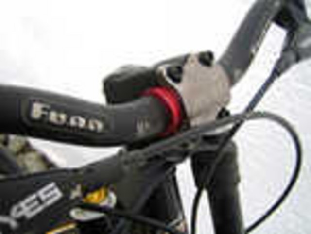

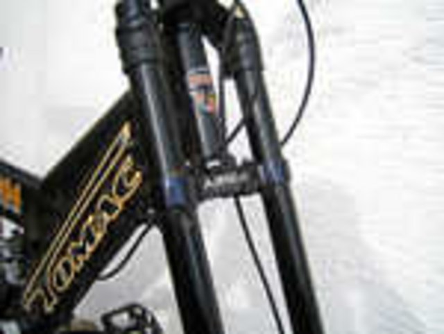

Eine weitere kleine Verbesserung ist noch der Holzfeller-Vorbau mit den 888-Vorbau Shims.
Der Vorbau verdreht sich bei einem Sturz im Gegensatz zu einem Direct Mount Stem und schont unter Umständen so Lenker und Gabel. Die Shims habe ich gebraucht gekauft, um meinen 25,4er Lenker weiterfahren zu können. Außerdem gefällt mir die Längenverstellbarkeit um 5mm.
Jedenfalls ist mein Bike jetzt fit für die kommende Saison!
Grüße, Daniel

Re: Tomac Magnum selfmade Bremsmomentabstützung fertig
Sehr fein! Viel Spaß damit! :)
Das Rohr der Bremsmomentstütze schaut estwas dünn aus.. bist du dir bei der Knicksicherheit sicher? Naja, du wirst es sehen, schlimmstenfalls mußt du halt auf eines mit einem größeren Durchmesser wechseln.
Respekt, respekt :-) Schönes Bike und geile Bremsmomentabstützung.
Allerdings könnte es sein, dass es dir beim harten antreten die obere MRP Rolle oder gleich die ganze Kettenführung nach unten verschiebt. Sollte die jedoch zu fest zum verschieben sein könnte es sein dass die Rolle kaputt geht. Wie auch immer, ich glaube da geht ziemlcih viel Energie flöten wenn du kräftig reintrittst. Würde das erst vorsichtig testen oder nochmal überdenken.
ey des Bike gefällt mir richtig gut! Und so saubere selfmadelösungen sind wirklich klasse!
mit der KeFü solltest du wirklich schauen, mir hat es meine selbstgebaute am Anfang auch immer verdreht, aber weil die Kette unten zu viel Kraft aufbrachte... oben gehe ich davon aus, dass es nochmal wesentlich mehr ist, also aufgepasst ;)
find ich alles sehr genial...:daumen:
nur leider verstehe ich diese sache mit dem vorbau nicht... wie verdreht der???
kannste mir das bitte nochmal erklären?
danke und viel spaß mit der kanone :daumen:
jepp dachte ich mir auch beim ersten mal überfliegen, dass die obere rolle definitiv sehr leiden wird.
topp find ich die idee sowas zu bauen und die durchführung...allerdings hübsch fürs auge isses nicht da find ich das original schicker
z.b.: http://www.doitdownhill.com/pictures/bike2/204_magnum--Tomac_lg.jpg
ansonsten wenn dich das klappern stört würd ich um die schwinge hinten nur viel schlauchmaterieal drumwickeln das sollte ja auch helfen.
ansonsten
gib kette
Wahrscheinlich habt ihr recht, dass die obere Rolle leiden wird und dass Energie beim Antritt verloren geht. Mal schauen, ich werd es testen. Jedenfalls stützt sich die Rolle auf dem Bash Guard ab, von daher wird sich bestimmt nichts verbiegen.
@StupidSteak
Ein normaler Vorbau kann sich halt um den Gabelschaft drehen, ein Vorbau, der auf die obere Gabelbrücke geschraubt wird hingegen nicht.
@downhillschrott:
Die Druckstrebe ist kein Rohr sondern massiv. Durchmesser 12mm, an den Enden 14mm.
@Alpha_1:
Die Achse hat einen Durchmesser von 16mm, da wo die Bremsmomentabstützung gelagert ist sogar 20mm. Da biegt sich nix.
@bachmayeah:
Gestört hat mich nicht das Klappern auf der Kettenstrebe, sondern das Rattern der Gizmo. Wenn da die Kette nicht perfekt gerade rausläuft - was sie nie tut, da hinten mehr als ein Ritzel - schleift die Kette seitlich an den Plastics der Führung und beim Treten rattert jedes einzelne Kettenglied.
Aber wie gesagt, auf der Piste war ich mit dem Bike so noch nicht.

Die Kraft auf die Druckstrebe betreffend: Wir sind so auf 2500N gekommen, die die Strebe mind. abkönnen muss. Die Berechnung find ich grad nicht, ich schau aber nochmal danach.
Bei deiner Konstruktion ist mir übrigens nicht ganz klar, wie du das ohne Gelenkköpfe lösen möchtest. Läuft bei dir die Druckstrebe nicht ebenfalls leicht schräg auf den Lagerpunkt am Rahmen zu? Und wie wird die Strebe mit dem Bremssattelträger verbunden?

Beim Tomac sind die Schrauben an der Dämpferaufnahme nun mal M8. Da diese durch die BMA auf Scherung belastet werden, ist das auch gut so. Gelenkköpfe mit Augenmaß 8mm haben als Normteile dann eben auch einen M8 Gewindeschaft.

Wegen Druckstab: Ach so, dachte das wäre ein Rohr. Sollte halten.. wobei mit etwas größeren Durchmesser und einem Rohr wärst du sicher leichter.
Wegen M8 Schrauben: Die Schrauben könnten theoretisch M6 sein, aber wie MTB-Daniel richtig gesagt hat, M8 Gelenkköpfe haben numal 8mm Löcher.. M6 Gelenkköpfe sind nicht ausreichend. Selber probiert. ;)
Für alle und v.a. für kailinger:
Für die Berechnung der Belastung am Bremssattel haben wir folgendes angenommen:
Durch alleinige Betätigung der Hinterradbremse wird das Rad mit Fahrer(100kg) aus 40km/h auf 0km/h abgebremst auf einer Strecke von 20m.
Da kann man sich natürlich zunächst einmal fragen, ob das realistisch ist. Ich denke, es ist sogar eher optimistisch, alleine mit dem Hinterrad die erforderliche Kraft auf den Boden zu bekommen.
Mit den Formeln
(negative) Beschleunigung = Geschwindigkeit im Quadrat geteilt durch Weg a = V^2/s und
Kraft = Masse mal Beschleunigung F = m*a
und dem Hebelgesetz lässt sich folgendes errechnen:
V = 40km/h = 11,11m/s
V^2 = 123 m^2/s^2
a = V^2 / s = (123 m^2/s^2) / 20m = 6,17m/s^2
F = m * a = 100kg * 6,17m/s^2 = 617N
Das Hinterrad bringt also eine Kraft von 617N auf den Boden.
Über das Hebelgesetz, einen Bremssscheibendurchmesser von 20cm und einen Raddurchmesser von 26", sagen wir mal ca. 70cm folgt:
F2 = Kraft am Bremssattel
F1 * r1 = F2 * r2 = 617N * 35cm = F2 * 10cm
<=> F2 = (617N * 35cm) / 10cm = 2160N
Setzt die Druckstrebe in der Nähe des Bremssattels am Bremssattelträger an, muss die Strebe in etwa dieselbe Kraft aufnehmen wie am Bremssattel auftritt. In meinem Fall setzt die Strebe 2,5cm oberhalb des Bremsscheibenradius an, also verringert sich hier die Kraft auf die Strebe um 25%.
Modellieren lassen habe ich eine Strebe aus Alu-Rundmaterial mit 14mm Durchmesser und ca. 50cm Länge, an den Enden 2,5cm auf 16mm verdickt. Diese Strebe knickt bei einer Kraft > 4700N ein. Da mir diese Überdimensionierung als zu üppig erschien bin ich runter auf eine Strebe mit 12mm Durchmesser und 14mm dicken Enden.
Zwischen Strebe und Hinterreifen sind übrigens nur ca. 2mm Platz.
