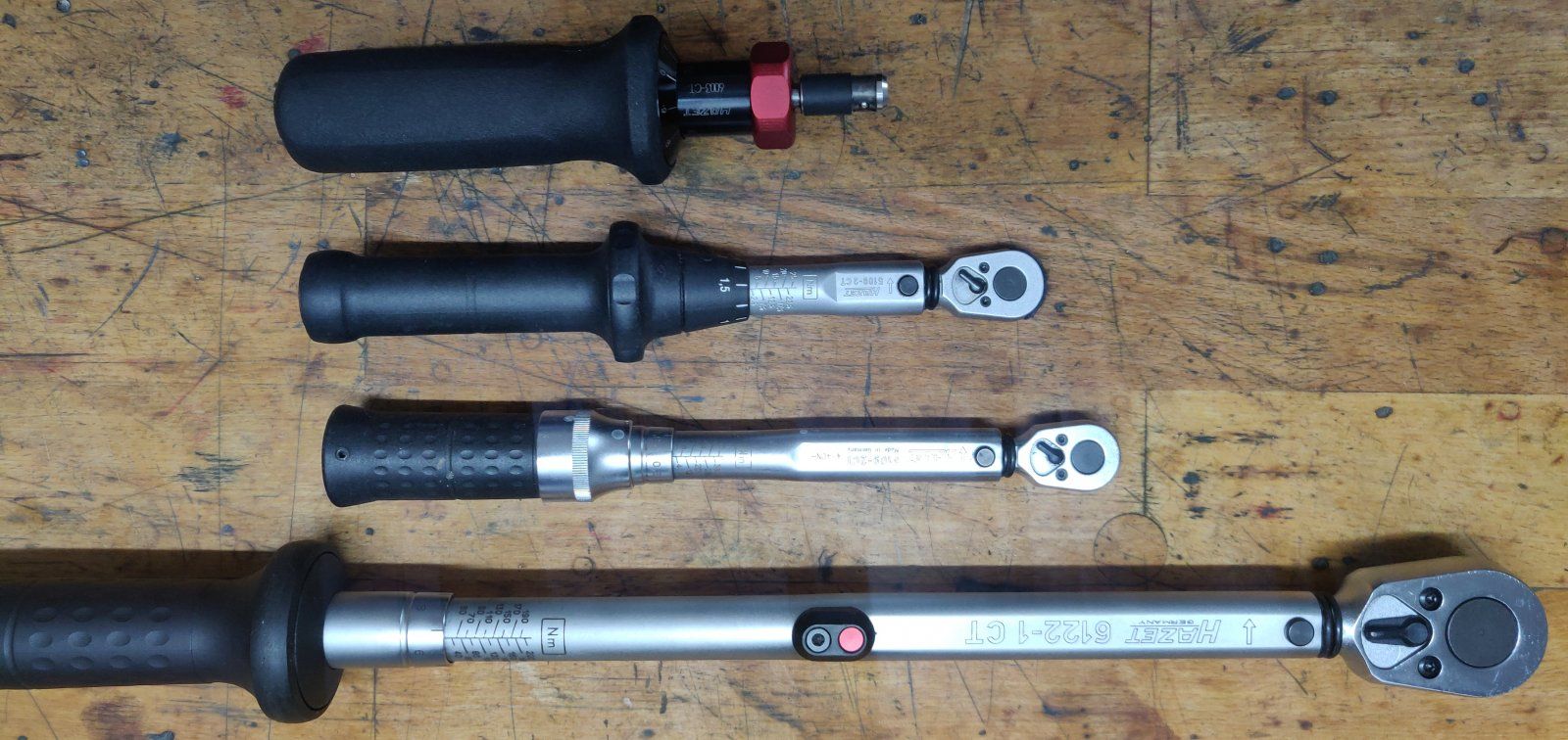

Gerade bei den 40Nm verhaue ich mich gerne wenn ich es frei Hand versuche und drehe nicht fest genug. Bei Kassetten auf Shimano Freiläufen beschleunigt das dann das Einfressen der kleinen Ritzel.
Ich hab dafür nur ein billiges Chinateil aus dem Baumarkt das ich schon Jahre habe und evtl nicht mehr wirklich kalibriert ist.
Mal ne Frage an die die viel Geld für die Teile ausgeben: lasst ihr die regelmäßig neu kalibrieren? Sonst bringt das Präzisionsteil im Zweifel mit zunehmender Benutzungsdauer ja auch nicht mehr unbedingt das was man teuer bezahlt hat...

Zum Thema Kalibrieren, die meisten Drehmomentschlüssel sind auf industriellen/handwerklichen Einsatz ausgelegt, daher ist bei ordnungsgemäßem Umgang im Hobbybereich, nicht so schnell mit einer Abweichung aufgrund von Verschleiß zu rechnen. Ich habe meinen Radwechseldrehmomentschlüssel mal nach 10 Jahren kalibrieren lassen, der lag immer noch ohne Justage im Soll. Also wenn der Schlüssel nicht irgendwie Schaden nimmt, sollte das auch nach längerer Zeit noch stimmen.
Wenn die Federn eine ordentliche Qualität haben sollte Relaxation eigentlich kein Problem sein, d.h. sofern der Dremo nicht im Maximalbereich justiert ist, sollte die Genauigkeit nicht leiden und ein Rückstellen auf Minimalwert ist unnötig.
Ich habe von der oben gezeigten "Drehmomentflotte" auch den großen Hazet. Dort stand das mit dem Entspannen in der beiligenden Gebrauchsanweisung.
Da ich das Teil nur eher sehr selten benütze, halte ich mich auch daran.

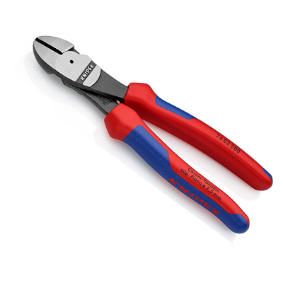

Möchte mal in die Runde fragen, welchen Knipex-Seitenschneider ihr für die Arbeiten am Bike empfehlen könnt: Züge ablängen, etc...
Wenn man sich im Netz die einzelnen Modelle von Knipex anschaut, sehen die ja alle recht ähnlich aus...

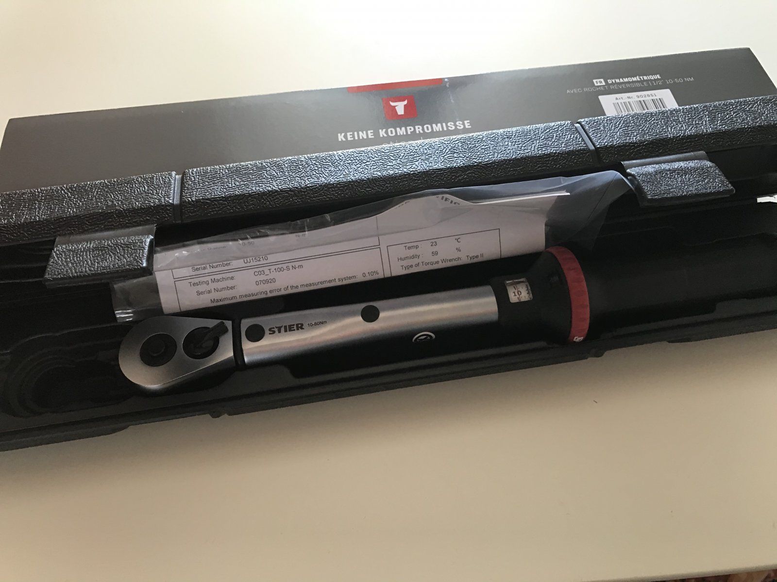

Drehmomentschlüssel fürs Grobe (1/2 10-50nm). Die erste Lieferung war leider kaputt (kein click bei Linksanzug), aber ich bekomme Ersatz und darf den kaputten behalten :)
Außerdem habe ich mir einen Reduzierer 1/2 auf 1/4 dazu bestellt.
Gibt es jemanden der noch einen Drehmomentschlüssel braucht (der keinen linksanzug beherrscht)? Ich würde das Teil verschenken sobald der Ersatz eingetroffen ist.
Wieso glaubst du, der Schlüssel könne einen kontrollierten Linksanzug? Stier gibt nur rechts an, linksrum ist das wie eine Ratsche, also ohne Klick.
Ich bin da selbst unsicher. Habe auch schon auf der Stier Seite geschaut und habe auch die Befürchtung das das Ding nur Rechtsanzug kann. Auf Anfrage (kein Klick bei linksanzug) bei Amazon wurde mir aber direkt Ersatz zugesagt... außerdem steht in der Beschreibung auf Amazon:
  • High accuracy with ± 3% tolerance of the set Scale value – Switch Function for controlled right and left tightening
Dabei steht für mich die Betonung auf controlled, was für mich Kontrolle des Drehmoments bedeutet. Falls der Ersatz nun auch keinen linksanzug beherrscht, muss ich den Kauf entweder stornieren und beide Teile zurückgeben oder ich behalte beide und lebe dann damit das ich das rechte Pedal nur nach Gefühl anziehen kann.

Stier ist ja eine Handelsmarke von Contorion und Contorion selbst spricht nur von kontrolliertem Rechtsanzug.
Sorry, aber ich befürchte auch der neue Schlüssel wird sich hier nicht anders verhalten. Denke da handelt es sich um eine wenig gelungene Übersetzung.
... lebe dann damit das ich das rechte Pedal nur nach Gefühl anziehen kann.
Das solltest Du schaffen ;) ... seit Jahrzehnten montieren viele Radler und auch Mechaniker die Pedalen (rechts wie links) mit dem 15er Maulschlüssel oder Innensechskant - nie habe ich jemanden dafür einen Drehmomentschlüssel verwenden sehen.
Ich selbst überlebe Pedale, die ich ohne Drehmomentschlüssel montiere, auch schon mehr als 40 Jahre ...
Ich hab den hier macht auch echt nen sehr sauberen Schnitt und man kann damit auch gut die Endkappen auf die Bowdenzüge draufpressen. https://www.amazon.de/Knipex-95-190...bda57&pd_rd_wg=hOAik&pd_rd_i=B00BD9OYOU&psc=1
Hab auch lange den Kraft Seitenschneider von Knipex benutzt bis mir mal der Bowdenzugschneider von Parktools günstig zugelaufen ist. Seitdem will ich keinen Seitenschneider mehr benutzen. Wie du sagst, es funktioniert auch. Nur erfordert es mehr Kraft und meistens mehr Nacharbeit.
