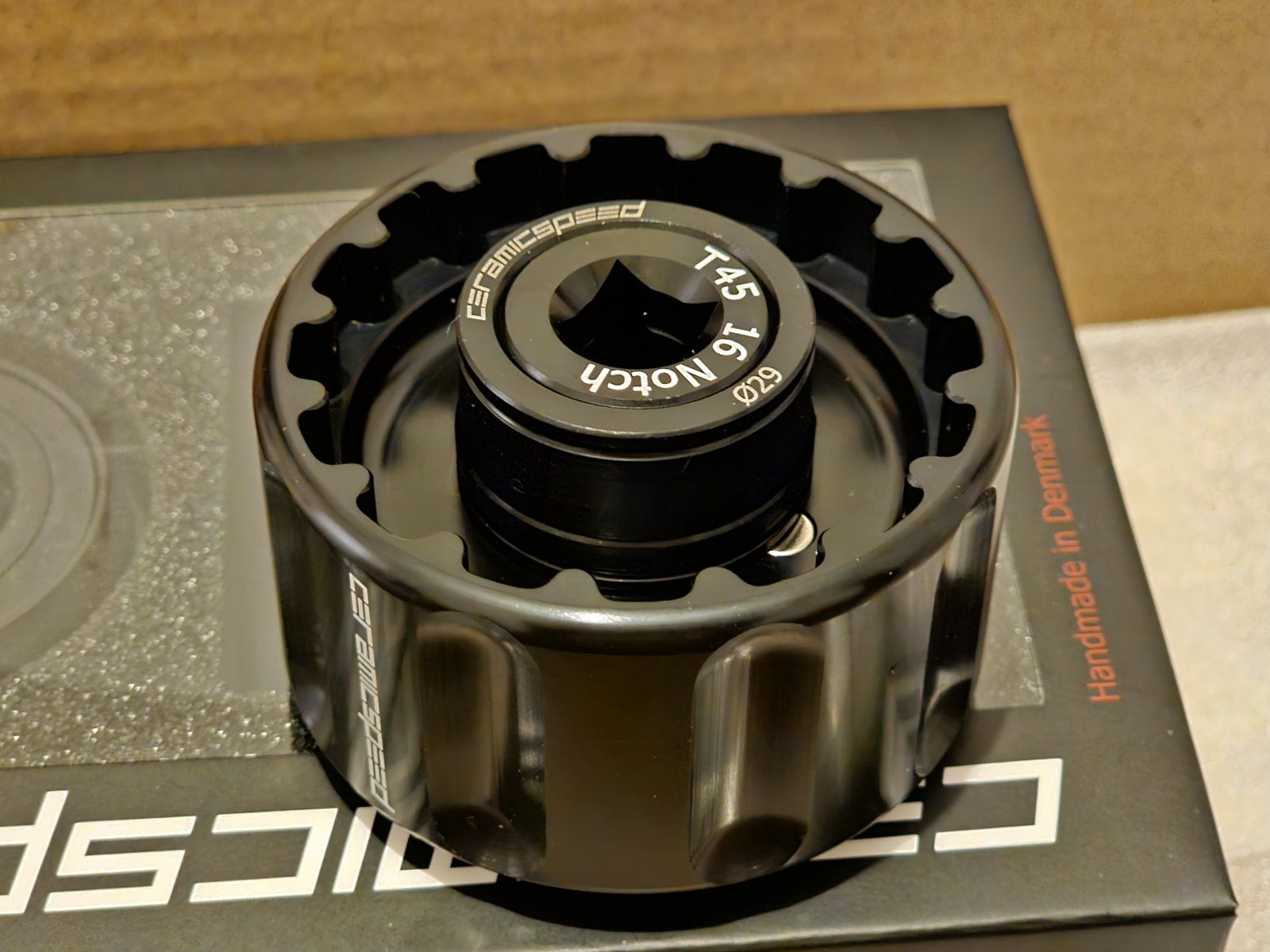

T45? Was ist das denn?
T45 ist Colnago-Standart meines Wissens.
Ceramicspeed baut die Werkzeuge doppelseitig, auf der anderen Seite ist das T47 das ich brauche.
Das Dingen hat auch austauschbare Zentrierhülsen für vier verschiedene Achsstandarts. Ich hab keine Ahnung ob man das braucht, aber das "Plöpp" wenn der Magnet sich die Hülse schnappt, macht süchtig:love:
