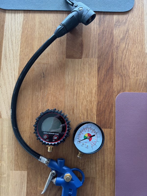

Vielleicht kann mir jemand den passenden Tipp geben: Ich wollte meinen Reifenfüller mit einem digitalen Manometer nachrüsten.
Problem ist: Das neue Manometer hat ein Gewinde mit ca. 9,7mm, das alte Manometer hat aber ca. 10,8mm. Wo finde ich ein passendes Manometer, das in den Griff passt? Ich wollte eben nicht das komplette Teil neu kaufen.
Teflonschnur regelt das. ;)

Die Schnur hätte ich gerne mit der man eine 10,8mm Schraube in eine 9,7mm Mutter schraubt.
Er schrieb: Problem ist: Das neue Manometer hat ein Gewinde mit ca. 9,7mm, das alte Manometer hat aber ca. 10,8mm.
Das würde heißen, dass das neue Gewinde um 1,1 mm schwächer ist und das Manometer deshalb sehr locker bzw. gar nicht in den Handgriff passen würde.
Mit dem Teflonband könnte man es zumindest versuchen, kann ja nichts weiter passieren.
Leeeeeeeute, das war ein Spässele. Dachte der Smiley ist verständlich genug.
Natürlich sollte man sowas nicht mit Dichtschnur korrigieren/hinpfuschen.

Danke für die Rückmeldungen zu Manometer und Gewindegrößen.
Vielleicht werde ich einfach doch "einfach" einen kompletten Reifenfüller kaufen. Auch wenn mich das nervt. Finde aber kein passendes Manometer mit dem etwas "seltenen" Gewinde. Und der Sicherheitshinweis ist absolut angebracht. Bei einer Nutzung >10 Jahre fällt das dann auch kaum ins Gewicht. Und wenn ich demnächst eh die Werkstatt aufrüste, geht es im Grundrauschen unter. :lol:
