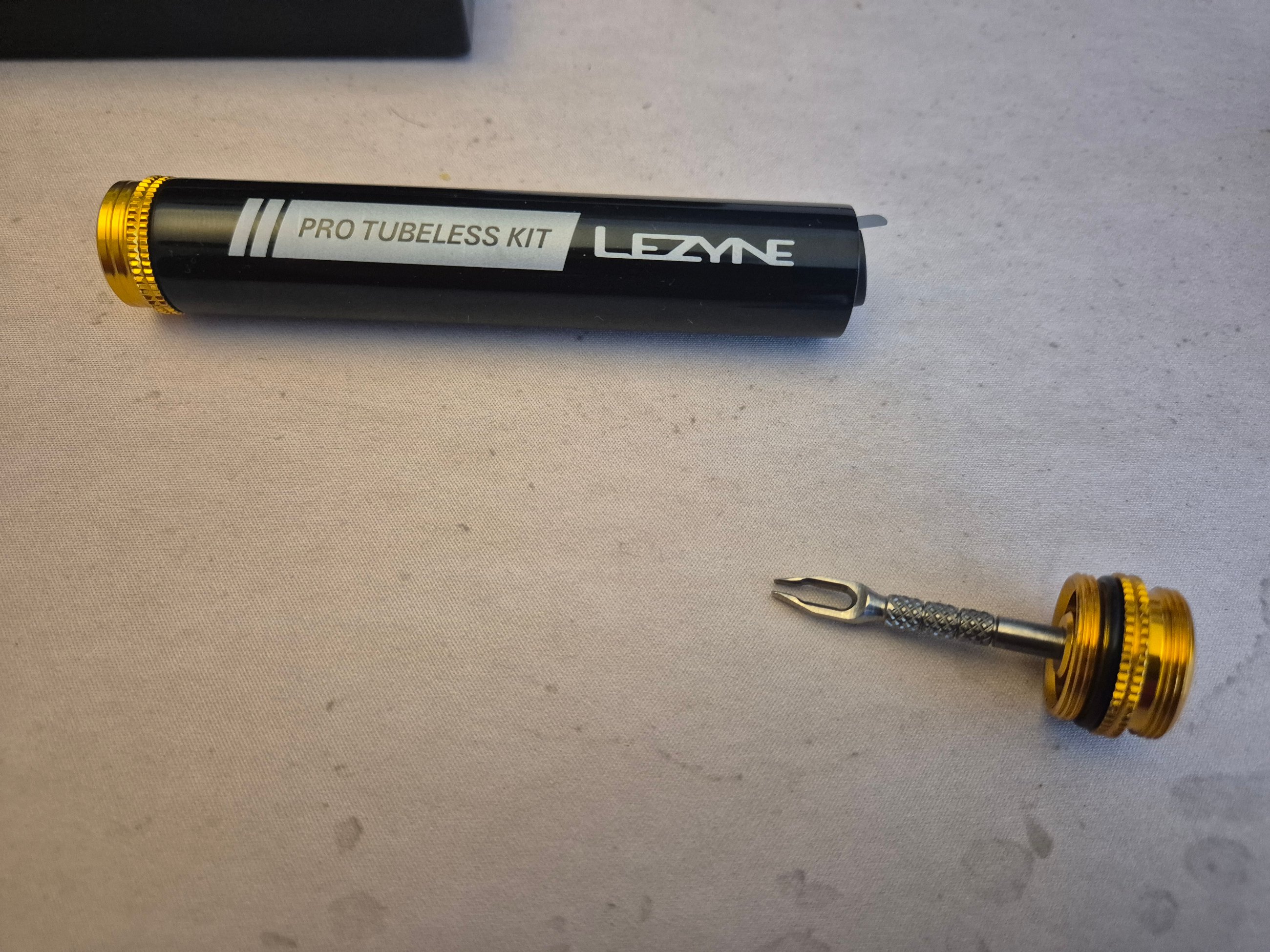

Hab das Lezyne Pro Tubeless Kit hier liegen. Nette Idee, aber recht schwer mit 52g inkl. Würsten. Und mir kommt der Einführhaken riesig vor.
Jemand ne Empfehlung für eine Alternative für den Rucksack? Bei Peatys fehlt ne Reibahle, ...
ich benutze ein anderes Kit von Lezyne, bei dem ist nur die Befestigung nicht gut gelöst. Das Set gibt es aber auch ohne die beiden CO2 Flaschen und Halter.

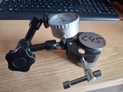

Billig Zentriboy
Adapter für die Meßuhr
Die Klemme ( Stativklemme Kamera etc) lag schon ne Weile in der Schublade.
Adapter dazu angefertigt.
Auf den pics habe ich mal 45mm Rund verwendet, müsste also bei den gängigen Durchmessern funktionieren.
Bei Interesse kann ich ne kleine Serie auflegen fürs Forum.
Bei einer normalen Meßuhr ist der 8mm Schaft länger...
