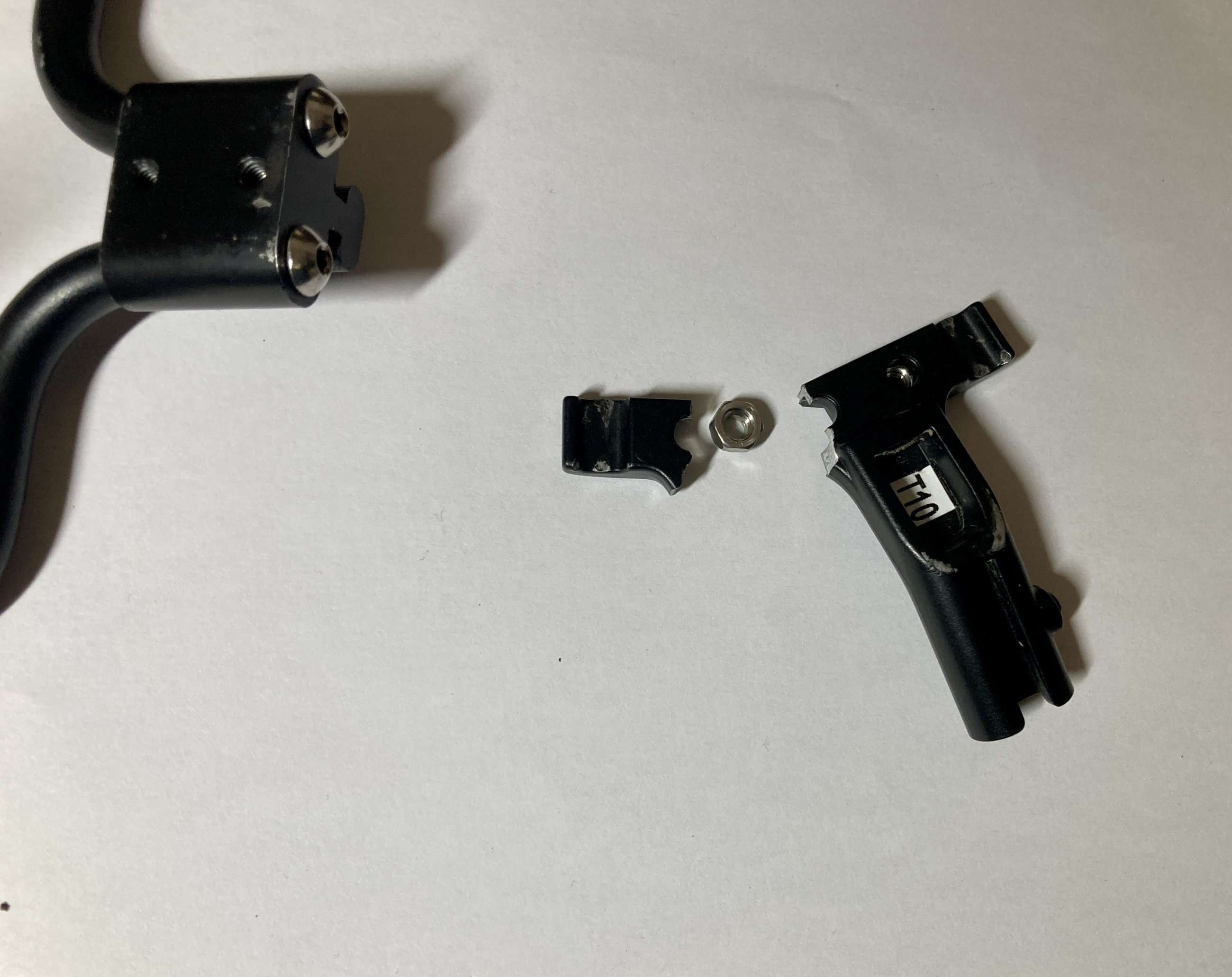

Hallo in die Runde,
auf meiner Bikepacking Tour letzten Sommer ist mir leider die sattelseitige Halterung (T10) des Wishbones gebrochen. Ich war eigentlich sehr zufrieden mit dem Handling des Wishbones - vor allem da man ihn schnell vom Sattel entfernen konnte. Nur so ist das ganze Teil jetzt unbrauchbar und es wäre schade, wenn wegen einem Teil alles in den Müll fliegt. Beim Topeak Support habe ich nichts erreichen können. Falls jemand noch ein entsprechendes Ersatzteil rumliegen oder eine Reparatur-Idee hat - bitte melden!
Bei der nächsten Montage unbedingt auf Einhaltung der Drehmomente achten, denn das dürfte hier zum Tod des Aluguss-Formteils geführt haben. 💡
Alternativ die Überladung des Backloaders, aber dann wäre der Wishbone nicht dort gebrochen.
LG, Niels
Das ist richtig - nachdem es sich gelockert hatte, hat es beim wieder-Anziehen einen Knacks gemacht. Auf Tour habe ich leider keinen Drehmo zur Hand.
Das es nicht möglich ist ein entsprechendes Ersatzteil ranzubekommen ist sehr schade. Vorallem wäre es auch praktisch, wenn die sattelseitigen Halterungen einzeln verkauft würden - so könnte man mehrere Bikes damit ausstatten und seinen Wishbone easy übertragen. Naja, vielleicht findet sich ja noch wer mit einer intakten Halterung und einem gebrochenen Wishbone zum Austausch 😄
Okay, ein Drehmomentwerkzeug ist hier nur bedingt notwendig, insofern man sich seiner Kräfte nicht vollumfänglich bewusst ist. Derart niedrige Drehmomente sollten lediglich aus Fingerkräften generieren – lassen und nicht aus der Hand oder gar dem Arm kommen. 👨‍⚕️

Meiner ist nun auch hinüber - gleiches Teil gebrochen wie in Beitrag #63. Bei mir war's ein Umfaller. Das war's dann wohl mit dem Wishbone und es wird wohl auch kein neuer mehr werden. Zuviele überflüssige Schraubverbindungen wo keine sein müssten - vor allem wenn's die Teile nicht als Ersatzteil gibt. Dann lieber aus einem Stück.

Bei der nächsten Montage unbedingt auf Einhaltung der Drehmomente achten, denn das dürfte hier zum Tod des Aluguss-Formteils geführt haben.💡
Wie weiter oben zu dem anderen Bruch bereits geschrieben. ‼️
Komisch oder, @TomGX , dass dieser "Bruch" nicht bei jedem Käufer auftritt! Ist auch nicht das erste Mal innerhalb dieses Threads, dass ich um Einhaltung der Drehmomente bitte! 🙏
Es deutet zumindest daraufhin, dass ein falsches Drehmoment angelegen hat. Ich kann mir nicht vorstellen, dass es ansonsten zu einem derartigen Fehlerbild kommt. 🤔
Ich hatte persönlich sogar schon einen Unfall mit installiertem Wishbone. Der ist dabei lediglich etwas verbogen worden...aber die Sattelhalterung ist nicht gebrochen.
