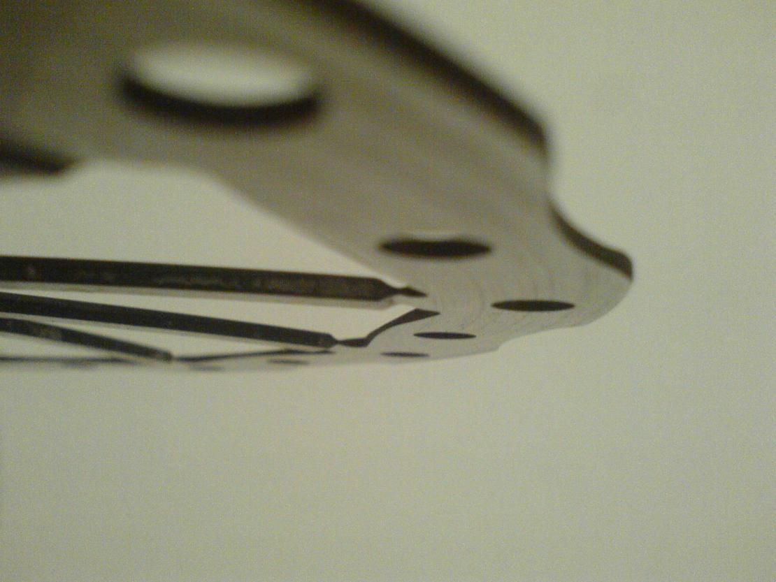

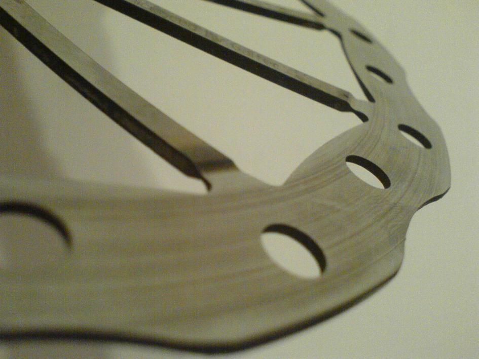

habe seit kurzem auch ein Alpinist. Hab mir heute mal die Bremsen angesehen und bemerkt das die Scheiben unterschiedlich abgeschliffen sind.
Hab mal Bilder von vorne und hinten gemacht.
Vorne
Hinten
Ausserdem sind haben beide Scheiben auch oben auf der Stirnseite Schleifspuren.
Da das mein erstes Bike mit Scheibenbremsen ist, wollte ich mal fragen ob das normal ist. Scheiben schleifen beim fahren nicht.
Cu und Thx

Auf die schnelle sehe ich prinzipiell kein Problem.
Du könntest natürlich mit Beilagscheiben/Spacern den Bremssattel noch ganz genau ausrichten, sodass die Speichen der Discs in den Kontakt mir den Belägen mit einbezogen werden. Aber so schlecht schaut IMHO das nicht aus...
Bremsscheiben sind auch Verschleißteile (halten aber schon länger als Beläge;)). Wenn´s deine ersten Scheibenbremsen sind, dann gebe ich dir nur den Rat sie auch im Auge zu behalten.
Beim meinem ersten Komplett-Bike mit Discs waren die Bremsen auch vormontiert und trotz regelmäßiger "Kontrollen" beim Shop ist mir - und nicht dem Bike-Mechaniker der Verschleiß gerade früh genug noch aufgefallen:

So sollten sie auf keinen Fall ausschauen:D. Für genauere Infos zu deiner Bremse empfehle ich dir aber das spezifischen Technikforum (http://www.mtb-news.de/forum/forumdisplay.php?f=24)

wow, da hat aber nicht mehr viel gefehlt. was auffällt, ist dass die eigentliche Bremsfläche noch ok ist, aber die Ärmchen überproportional abgenutzt sind. Keine tolle Konstruktion würde ich sagen.
viel hat da echt nicht mehr gefehlt.
Was ich aber komisch finde sind die Schleifspuren auf der Stirnseite der Scheiben. Die müssen ja am Bremssattel schleifen.
Aber nur wenn man bremst da man keine Schleifgeräusche hört wenn man fährt.
Cu
die Schleifspuren auf der Stirnseite entstehen nicht vom Bremssattel, wenn du genau hinschaust, wirst du sehen dass da genug Freiraum ist

Ich glaube, dass was Du hier als Schleifspuren auf den Stirnseiten bezeichnest, nur die Grate vom Ausstanzen sind. So jedenfalls sehen viele Bremsscheiben aus.
@monkey10:
Würde mal sagen: Material ausgereizt! ;)
Mich würden mal die Beläge interessieren - hast Du da ein Bild?
