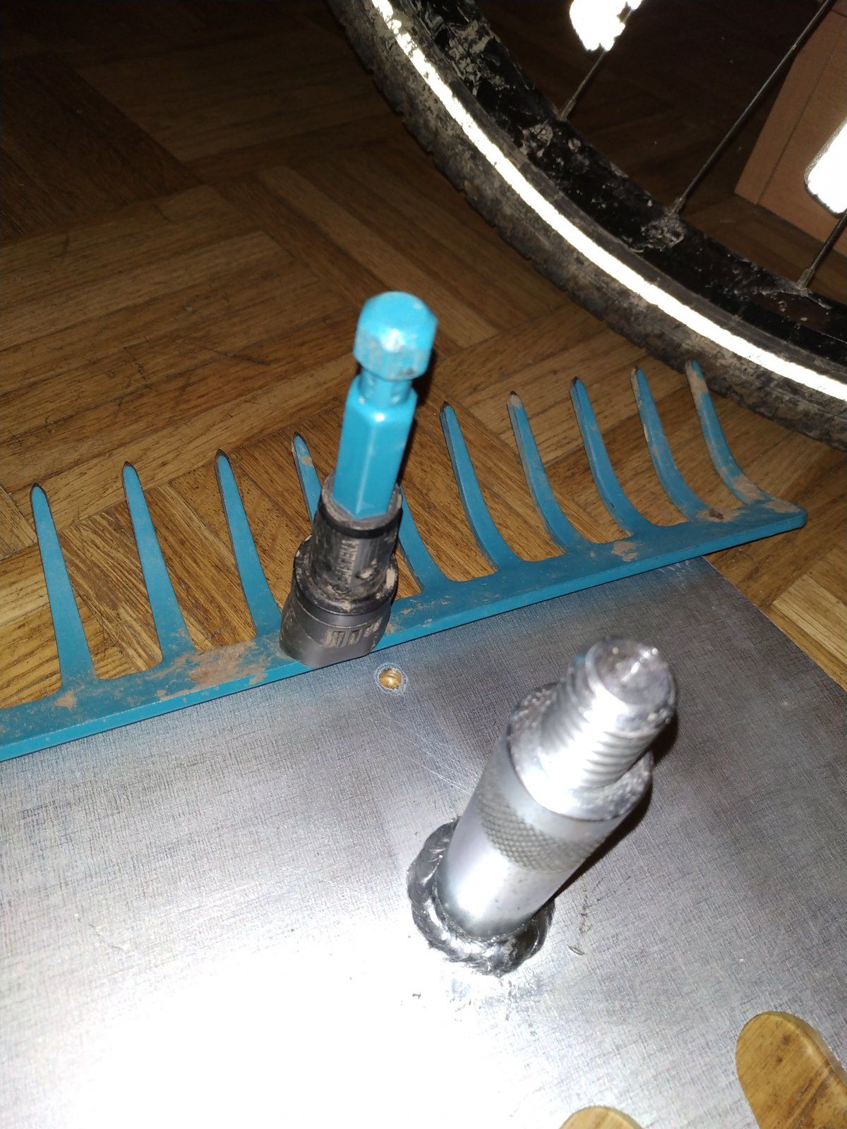

Hat ein wenig länger gedauert, aber es gibt mittlerweile ein Paar zerlegbare McLeod mit Gardena-Mount.
>> Bei Interesse einfach per PN melden; ab sofort verfügbar.
Bauart
  • Lasergeschnittene Grundplatte mit verschweißtem, eingesetzten 6-Kant-Werkzeugschaft
  • 4mm Stahlblech
  • Oberflächen-Lasur in Hammerschlag
Abmessungen & Gewicht:
  • 240 x 180 mm Werkzeugfläche
  • 60 mm Werkzeugaustritt ab Gardena combiSystem-Schaft
  • 6 Zinken
  • 200 mm gefasste Kante
  • 1240 g

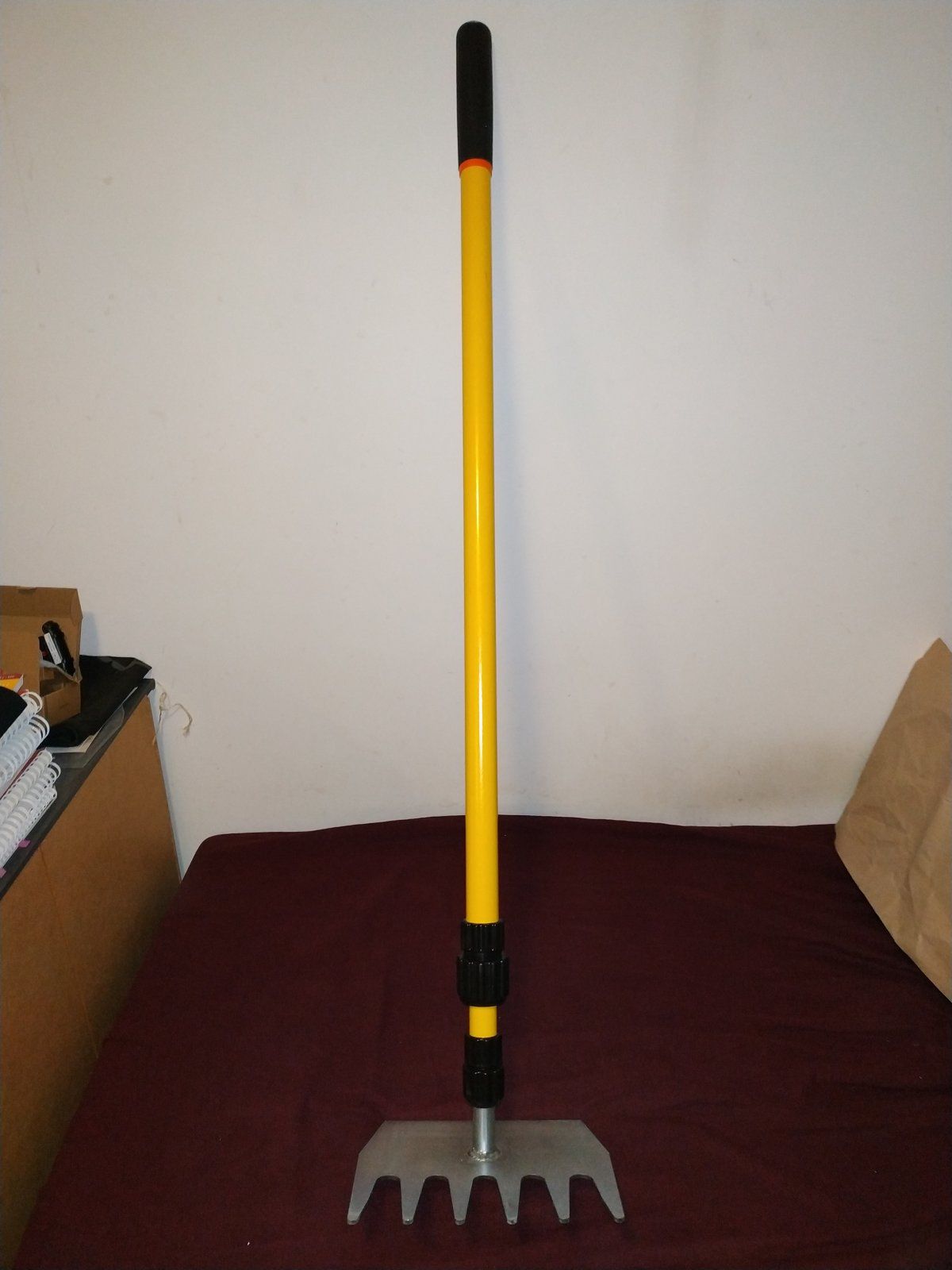

Inteletool Werkzeugkopf McLeod Tool+Glasfaserstiel teleskopierbar 1,22-2,44:
Wahnsinn, wie dick der Stiel ist, und vor allem ausgezogen, wie laaaaaang der ist.
Und der Teleskopstiel ist auch ziemlich schwer; 1616 Gramm. 128 cm in der eingefahrernen Version (nicht wie angegeben 122 cm).
Der Kopf wiegt 1987 Gramm.

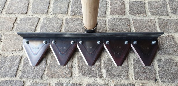

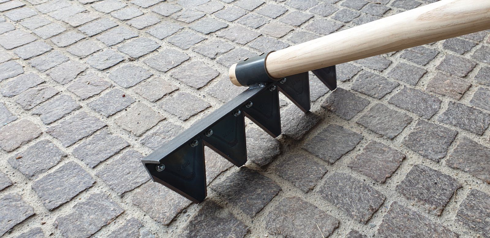

Hab mir einen Brom(bären)-Töter gebaut. Bereit für den ersten Outdoor-Test. 5-zackiger Fire-Rake. Stiel aus Esche 150cm.
Meinen McLoed von Dörtetools hat meine Frau auch schon für sich entdeckt. Letztes Wochenende um den Hühnerstallboden platt zu machen (=Chickenway).:D

Hi, das Teil find ich richtig cool.
Woher hattest du die Schneidzähne?
Sieht aus als wären die von nem Balkenmäher o.ä.
Was wiegt das Teil inkl. Stiel?

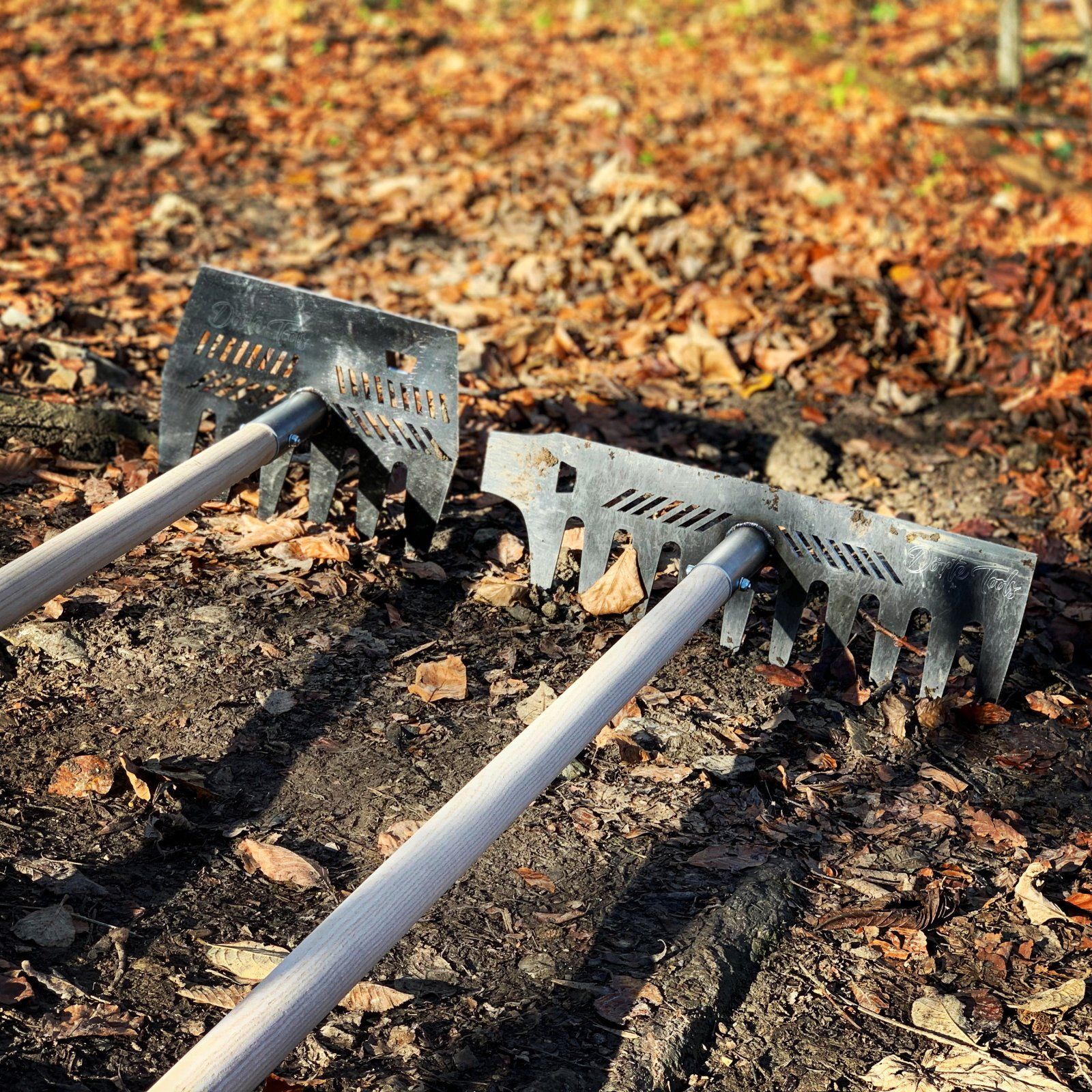

...im Frühjahr gebaut und echt gute Dienste erwiesen.
Der Stahl stammt aus nem alten Sägeblatt. Megastabil und mit ca. 1.8m Stiel bei ca.2,8kg nicht so schwer.
Nur transportieren lässt sichs schwer. 😅

Hallo Daniel,
ja die Klingen sind z.B. bei einem Balkenmäher im Einsatz. Gibt es i.d.R. einzeln beim Landmaschinen-Händler zu kaufen. Gewicht samt Stiel 2,3 kg. Dein Tool sieht auch unkaputtbar aus👍
Gruß Claus
