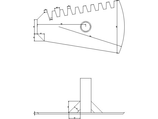

Der Stiel ist viel zu kurz, aber denn Form kann alles was ein McLeod kann, kommt aber durch denn schmale Seite einfacher tief im Boden und hat auch eine breitere Rechen Seite ohne Nachteile.

Diese Form hat seinen Vorteil in der "Hacke-Funktion" und ist dabei auf jeden Fall sehr stabil. Ich bin aber kein Freund von asymmetrischen Formen (ungleiche Gewichtsverteilung). Bei längerem Arbeiten fällt das entscheidend auf. Prinzipiell finde ich es spannend zu sehen welche Ideen und Gedanken andere zum Thema haben.

Ich finds auch absolut spannend, das bringt das ganze Them enorm voran. Genau das Problem sehe ich auch, die Asymmetrie. Das war beim Rechen schon nicht so einfach, es auszubalancieren wegen der Cut-Funktion.

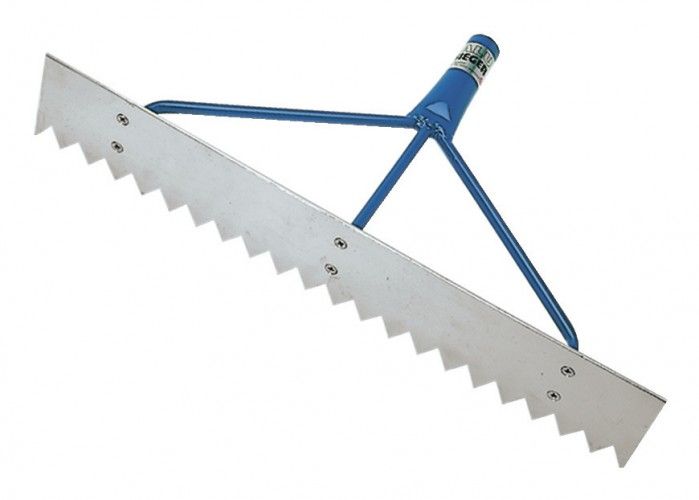

Das ist ein Asphaltrechen und wird auch im Wegebau zum Verteilen und Ausebnen von Schüttgut/Mischgut verwendet. Im Prinzip ähnlich wie das neue Tool von k0ax nur wahrscheinlich nicht ganz so stabil.

Denn Asymmetrie kann Mann lösen durch denn Stiel leicht außerhalb des Mitte zu platzieren. Durch die 45 grad Ende an die schmale Seite ist den Stiel auch dann noch im Mitte des Rechen Seite platziert und so funktioniert das auch als Rechen symmetrisch wenn Mann den Tool uber den Boden sieht.
  • Tool 1.0 dimensions.pdf
Ich würde sagen, dass ist beschichteter Werkzeugstahl. Deswegen auch die zusätzlichen Haltepunkte auf die Länge. Rein zum rechen, funktioniert das bestimmt, aber damit kannste durch die kleinen Zacken fast kein Material vom Boden lösen. Wie du schreibst, das ist zum verteilen und einebnen und dafür ist es wahrscheinlich auch tauglich. Schläge und rumhacken hält das bestimmt nicht aus. Ich hab jetzt mal 15 Rechen geordert, dann wird man sehen ob der Bedarf da ist. Ich persönlich liebe ihn schon jetzt, für bestehende Trails 👍🏻
Du wirst lachen, aber mein Lieblingstool ist ein 40cm breiter Gartenrechen. Der ist bei mir immer im Einsatz um den Trail freizumachen. Da ist man meist länger dran und dann ist mir der leichte Rechen echt recht. Es kommt aber eben auch mal vor, dass es einen Zacken verbiegt. Was wiegt Dein Rechen?
Mit 4mm Material sinds 3kg. Die spürst du aber nicht so wirklich. Ein 3mm Prototyp ist trotzdem schon geordert. Der Unterschied zum normalen Rechen ist, dass die Kante zum Abziehen wesentlich größer ist. Somit lässt sich auf mehrere Meter Material aufrechen und dann mit 2-3 hieben seitlich entfernen. Zum Freirechen von vorhandenen Wegen wirklich mehr als optimal.

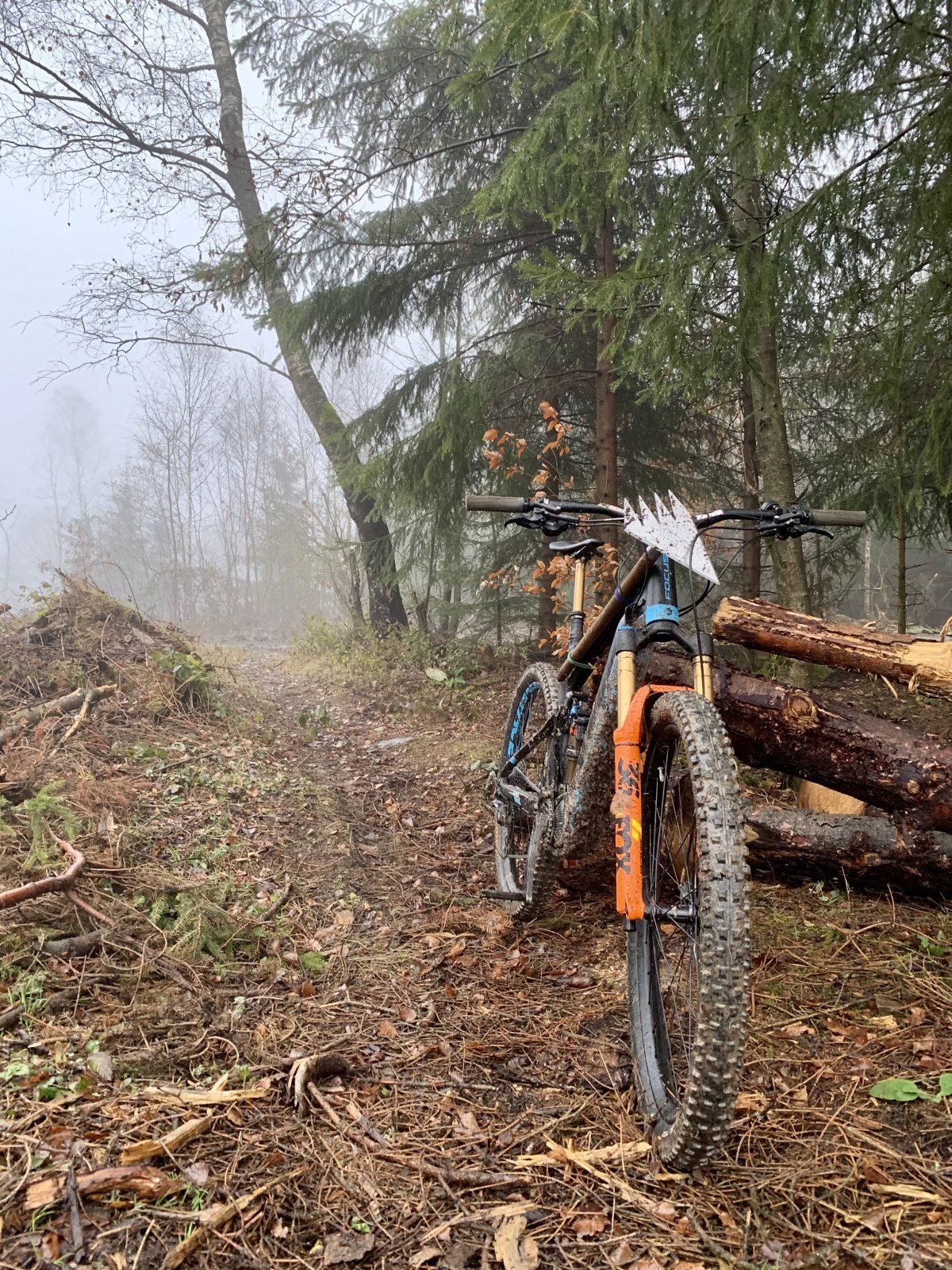

Ok...
Die Halterung sieht witzig aus am Radl.
Da ist der kurze Stiel von Vorteil.
Haltbarkeit: Gardena-Rechen und deren Schnellkupplungssysteme hab ich regelmäßig verbogen und kaputt gemacht.
Daher hab ich mal pauschal einem 15,- € Werkzeug keine Haltbarkeit unterstellt.
Ich werde es trotzdem nicht ausprobieren wollen.
Den Stiel habe ich mal gegen einen zweiteiligen getauscht, damit ich die Harke am Fahrrad befestigen kann.
Aber der hat beim Trailbau leider wirklich nur 5 Minuten gehalten, deshalb benutze ich nur noch die untere Hälfte.
Ab einem gewissen Gefälle braucht man auch nicht mehr 😉
Wenn Du morgen noch leben willst, dann montier das Ding bitte nicht so am Rad oder mach einen Schutz dran. Da wird mir ganz schlecht bei dem Gedanken. Danke.

Ok, danke für die Info! Schaut fast aus wie eine Startnummerntafel in der Position, bisschen rotieren noch, dann kann es auch nicht so weit eindringen wenn man drauf fällt ;)
