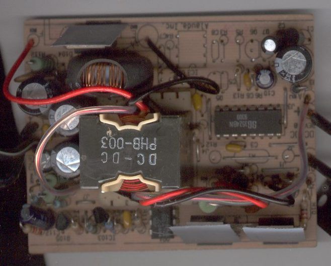

Hallo
Noch was zur Trailtech (wusste nicht wohin sonst :D )
Hab da bei Pollin
http://www.pollin.de
für die Bleifraktion was gefunden. ( Bestellnummer 350409 )
Einen DC/DC-Wandler für sagenhafte 2,95 Teuros!:D
Hat als Ausgangsspannung zwar 22V vorgesehen, lässt sich per Widerstandsänderung locker auf 15V ändern. Der ist nämlich komplett Diskret ohne SMD-Technik aufgebaut.:daumen:
Drin werkelt ein altbekannter SG3524 als Steuerbaustein und treibt den Trafo in PushPull-Schaltung. Die Regelung des Ausgangs wird über einen Optokoppler galvanisch getrennt und besitzt, wenn ich es richtig erkenne auch eine Strombegrenzung.
Gruß Armin
Gruß Armin
Aaaargh :wut: Herrgott Lass Gras wachsen....
Man nehme den Wandler, schliesse ihn an ein 300mA Netzteil an (damit es ihn nicht gleich verbläst wenn man murkst :p ) löte ein bischen dran rum UND Test...
Spannung IO. Bei Belastung(500mA) bricht sie zuammen (1,9V)HÄÄÄ :confused:
Nochmal löt (nun werd ich unsicher) Test... :aufreg: Immer noch nix
Aah falsch aufgezeichnet!! :eek: Nöö hilft auch net wirklich weiter :confused:
Strombegrenzung komplett enfernt (Widerstände ausgelötet) Aaber jetzt :aetsch: :wut: Wieder nix :heul:
Und nun ...
Nö Nö! Bitte nicht! :mad: :wut: :wut:
DAAAS Netzteiiiiil!! Ich I.i.t :mad: :mad:
Das kann doch blos 300mA! :aetsch: :wut:
Widerstände wieder rein... Spannung 14.2V, Belastet mit 1A -->IO
Strombegrenzung nochmal geändert-->2A
Jetzt hat der Wandler bei UE12V und Ua 14,25V@1,7A einen Wirkugsgrad von 84%. :daumen:
Also ich kauf mir vorerst keine LIIon...
Gruß Armin

Hi Scay
Der Wandler eignet sich NICHT für den Betrieb mit einer IRC @14,4V.
Da zieht diese Lampe einen Strom von ca 1,95A. Mein Wandler kann diesen Strom zwar liefern, der Wirkungsgrad geht dabei aber auf ca 62% zurück. Da dürfte der Trafo das begrenzende Element sein. Im Original ist er ja mit 22V @1,25A --> 27,5W angegeben.Deine IRC hat mit 14,4V ca 30 W.
Ich denke aber mit etwas weniger Spannung dürften wir wieder in den grünen Bereich kommen. Ich teste das mal bei Gelegenheit.
Aber bezüglich der Tageszeiten hast Du Recht :daumen: . Die Lötexkursion war Mittags:cool:(da bin ich noch etwas neben der Kappe). Geschrieben hab ich bei Nacht(da bin ich Fit) :winken: Ich Arbeite nämlich immer bei Nacht (Dauenachtschicht) und bin von daher Nachts meistens besser drauf wie Tagsüber.
Gruß Armin

Nochwas zum Spannungswandler. Ich hab ihn vergangene Nacht nochmal Modifiziert :) (die Zeit in der ich Fit bin:D: :daumen:)
Und was hab ich da festgestellt? Mit den 84% is nicht!:mad:
Ich hätts in der Nacht vor meinem ersten Post nochmal nachrechnen sollen!:wut: Es hätte nur 64% heissen dürfen. Aber sei's drum mit 3,95€ ist nicht viel kaputt und bei der Trailtech hält sich der Verlust dann auch in Grenzen und vor allem hab ich dann trotz Blei FERNLICHT :D :D
Gruß Armin
