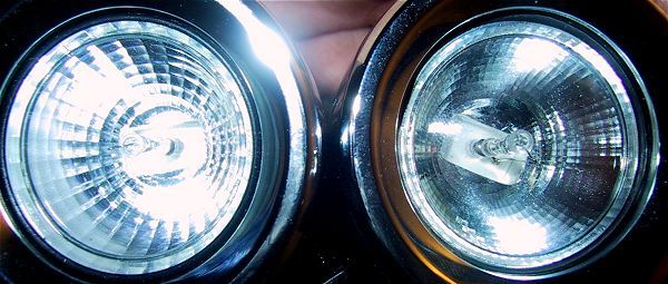

P.S. hab den leisen Verdacht daß in meiner Lampe statt des erhofften und bestelleten Flood ein Spot steckt. Kann ich das irgendwie erkennen? (außer daß mein Lichtkegel mehr dem des Spot ähnelt?) auf der "Birne" steht 129 16203, sonst nix.
@J-Coop: In welchem Abstand sind die Beamshots aufgenommen?
Die Beamshots sind aus etwa 2m Entfernung aufgenommen, aber das war ja nur um mal den Vergleich zwischen Spot und Flood darzustellen.
Ansonsten habe ich mal noch ein Bild von den Reflektoren gemacht.
Der Spot hat viel mehr Facetten ist auf dem Bild also der rechte. Ich denke mit dem Bild sollte jeder erkennen können, was in seiner Lampe steckt:
