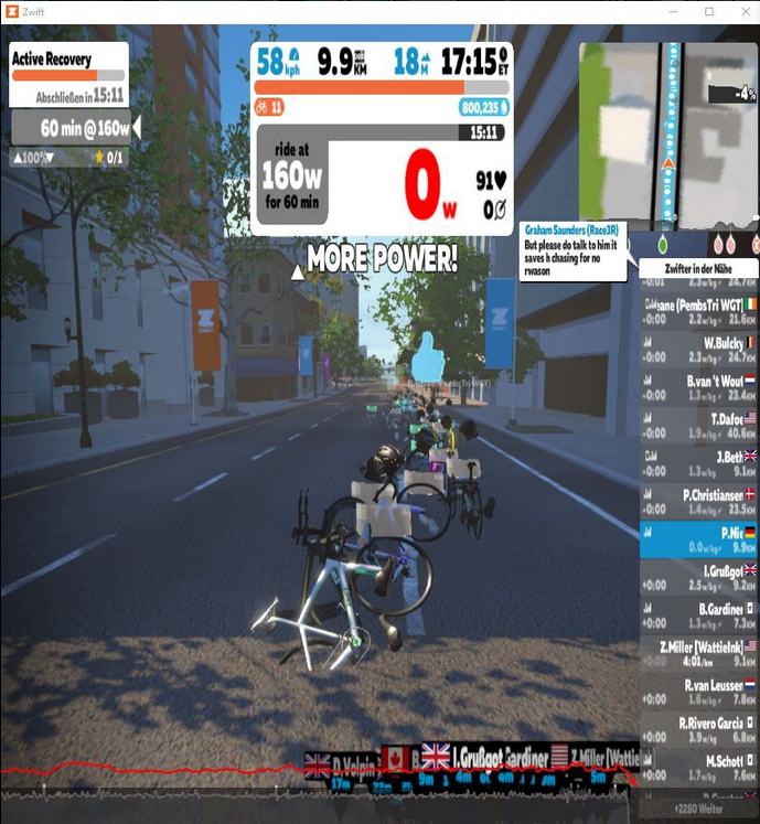

Bei mir hängt sich Zwift immer wieder auf oder läuft stark verzögert. Manchmal läuft es aber auch problemfrei. Woran es liegt finde ich leider nicht raus und der Zwiftsupport hat noch nicht auf meine Log-Files reagiert. Probiert habe ich es mit und ohne Companion App. Mit Wlan und Kabel.
Mein Laptop ist schon von 2013, erfüllt aber die mittleren Systemvoraussetzungen, soweit ich es einschätzen kann:
Windows 10 64-Bit (gestern extra neu installiert, Treiber alle aktuell)
Prozessor: Intel Core I7-3630QM 2.4 GHz
Ram: 8GB DDR3
Grafikkarte: Nvidia GeForce GT 650M 2 GB
Festplatte: SSD 85 GB frei
Hat jemand ne Idee? Ich bin langsam echt frustriert. Vorhin habe ich Fulgaz probiert und das nicht als geeignete Alternative empfunden.

Ich fürchte da ist der Rechner das Problem. Wie oben geschrieben, ich hatte eine Radeon HD 7950 3GB im Einsatz die deutlich schneller ist als dein GT650M Grafikchip. In Sachen Prozesssorleistung dürfte dein Lappi etwas schneller sein als der in meinem alten Rechner.
Bei mir war 720p nur dann relativ flüssig wenn wenig bis keine anderen Fahrer zu sehen waren. Sobald noch Charaktermodelle gerendert werden mussten ging die Karte in die Knie. Meiner Ansicht nach sind die Anforderungen die Zwift angibt zu niedrig.

Nachdem Du die Strecke ausgewählt hast die Du fahren willst und von Zwift geladen wurde, unterbreche mal die WLAN / Internetverbindung. Dann verschwinden alle anderen Fahrer und Du siehst nur Dich und Du kannst alleine durch Zwift fahren. Wenn Du fertig bist mit radeln, bitte die Internetverbindung wieder herstellen damit Deine Fahrt auch abgespeichert werden kann.
Damit kannst Du testen, ob Deine Grafikkarte ausreichend schnell ist, weil die anderen Fahrer fehlen.
Am PC kannst du ja auch noch per Hack in den anderen Welten fahren, die gerade nicht aktiv sind. Da ist eigentlich immer wenig los, aber nicht komplett ausgestorben wie bei der gekappten Internetverbindung

Es hat funktioniert. Ich war heute schön in New York unterwegs und der Verkehr war so gering, dass die Grafikkarte bei 60% Auslastung war.
Vielen Dank! :daumen:
