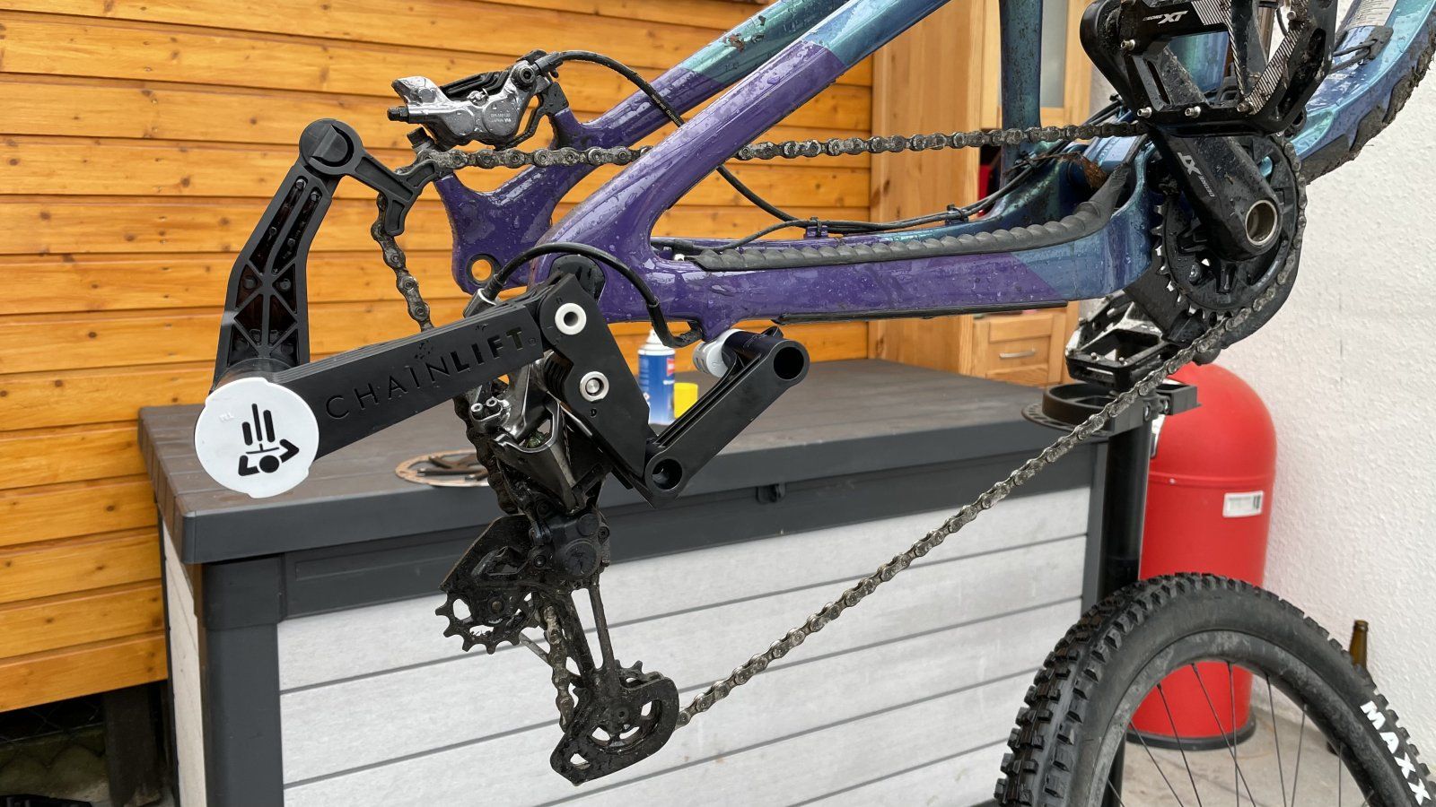

@MarkMcGrain für was ist die Halterung die du da angebaut hast?
Habe heute vergeblich versucht das ich die Schaltung zum laufen bringe. Keine Chance, habe es über eine Stunde versucht und dann entnervt aufgegeben. Darauf hin habe ich mir gleich die SRAM Schablone bestellt, das passiert mir nicht nochmal.
@Schaltung: Das ist echt sch...meine musste auch justiert werden. Da sollten die ausliefernden Händler nen besseren Job machen.
Der Chainlift ist für faule Leute wie mich die schnell und bequem das Laufrad rausholen wollen
ohne sich die Hände zu versiffen. Außerdem kann man bei Arbeiten das Rad immer mal rein stecken ohne nervig an der Kette zu fummeln.
Habe mir das Ding gerade erst vor ein paar Wochen bestellt und finde es recht praktisch,
https://eu.chainlift.com/
