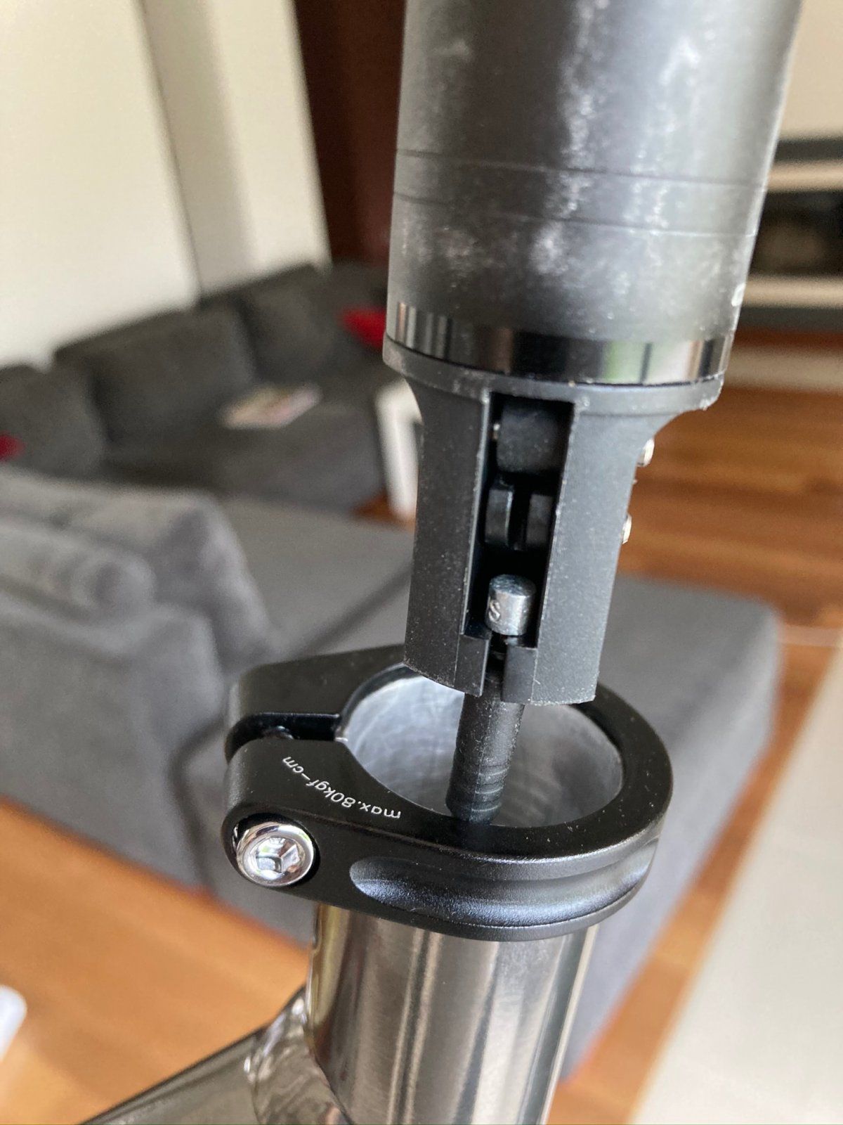

Leider hat mich heute nach dem Garantiefall am Rahmen das nächste Unglück erwischt: die Sattelstütze fährt nicht mehr aus. Zugspannung sollte passen, die Klemme ist nicht zu fest. Noch Ideen?

Zuerst Seilzug vorne am Hebel lösen dann mach mal die Sattelstütze komplett raus und schau mal ob die Seilzugsende an diesen kleinen Hebel richtig sitzt oder raus ist.
Bei mir ist der Seilzug ausgesprungen. Der muss ober an dem Hebel befestigt sein.
Falls es bei Dir alles richtig sitzt und wenn Du den Seilzug vorne mit den Finger ziehst und der Hebel an der Sattelstütze sicht bewegt dann ist mein Wissen Ende. :)

Danke für die Hilfe! Die Stütze lässt sich in den unteren 3cm des Huns sowohl aus- als auch einfahren. Aber mehr halt nicht. Der Zug hing richtig drin, allerdings schwingt der Hebel bis auf die letzten 4mm komplett frei. Also nur wenn der Hebel schon fast ganz runtergezogen ist durch den Zug gibt es überhaupt Widerstand. Ist das bei dir auch so?
Aufschrauben will ich das ganze eigentlich nicht, wenn die Kartusche doch irgendwie halb ausgelöst ist und mir dann um die Ohren fliegt...
Nee. Bei mir ist Widerstand von Anfang an. Aber war ähnlich am Freitag. ;)
Wenn bei dir den Hebel so viel Spiel hat muss der Seilzug nicht genug gespannt sein.
Hast Du geschaut ob den Seilzug richtig an den kleinen Hebel an Sattelstütze befestigt ist und ob die Seilzughülse auch in ihrer Aussparrung fest sitzt?
Von Anfang an:
1. Seilzug am Hebel vorne lösen (kleine Innensechskantschraube unten).
2. Klemmschraube lösen und komplette Stütze vorsichtig aus dem Rahmen rausziehen. Dazu Seilzugshülle vorne rechts am Rahmen (da wo das Gummistopfen sitzt) langsam in den Rahmen einführen. Keine Sorge - keine Kartusche fliegt raus.
3. Kontrolle ob der Seilzug richtig an an den kleinen Hebel an Sattelstütze befestigt ist und ob die Seilzughülse auch in ihrer Aussparrung unten fest sitzt.
4. Ist alles richtig dann die Stütze wieder in den Rahmen einführen. Dazu Seilzugshülle vorne rechts am Rahmen (da wo das Gummistopfen sitzt) langsam aus den Rahmen rausziehen.
4. Passende Höhe von der Stütze einstellen, Klemmschraube fest machen.
5. Lockeren Seilzug am Hebel vorne mit Zangen stramm spannen und mit kleiner Innensechskantschraube unten fest machen.
Fertig. Ich hoffe das hilft dir.
Sorry fuer mein Deutsch.

Trotz dem ganzen, funktioniert es trotzdem nicht. Wird wohl wieder in einem Garantiefall enden, so ein Pech aber auch 🥺
