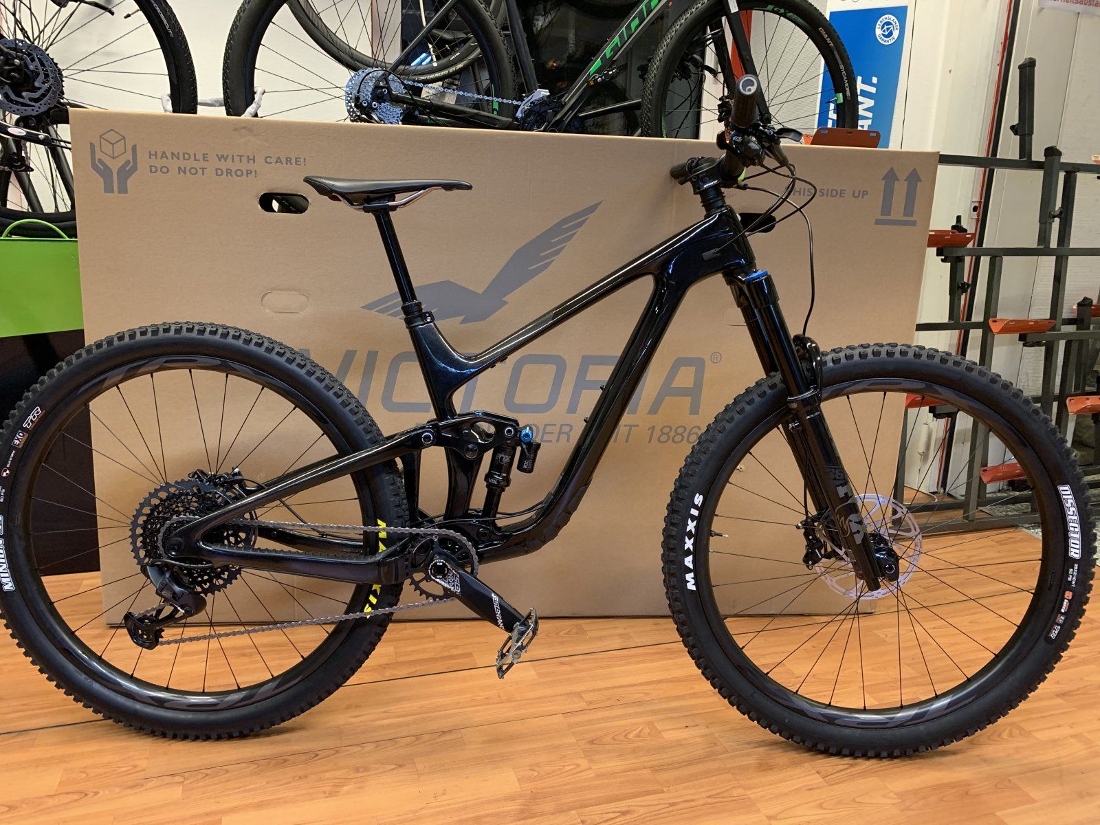

Hola!
Endlich zu Hause und Zeit zum Schreiben 😅

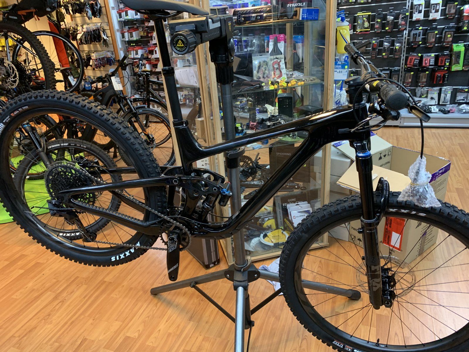

Das Rad kam heute an und nach dem Feierabend hatte ich die Zeit es aufzubauen.
Erstens war ich sehr positiv überrascht von dem Lack. Das Rad ist in der Realität viel dunkler als auf dem Produktfoto. Das, was auf der HP richtig Silber scheint ist nen sehr dunkles Metallic-Anthrazit. Super sexy mMn und der Kontrast zwischen beiden Farben kommt viel dezenter daher. Gefällt mir sehr!
Auch, dass der Großteil der Rohre einfach mit Klarlack überzogen ist und dadurch die Carbon-Struktur voll zur Geltung kommt ist verdammt hübsch.
Ansonsten gibts die von Giant gewohnt hohe Qualität, was die Vormontage und Abstimmung betrifft.

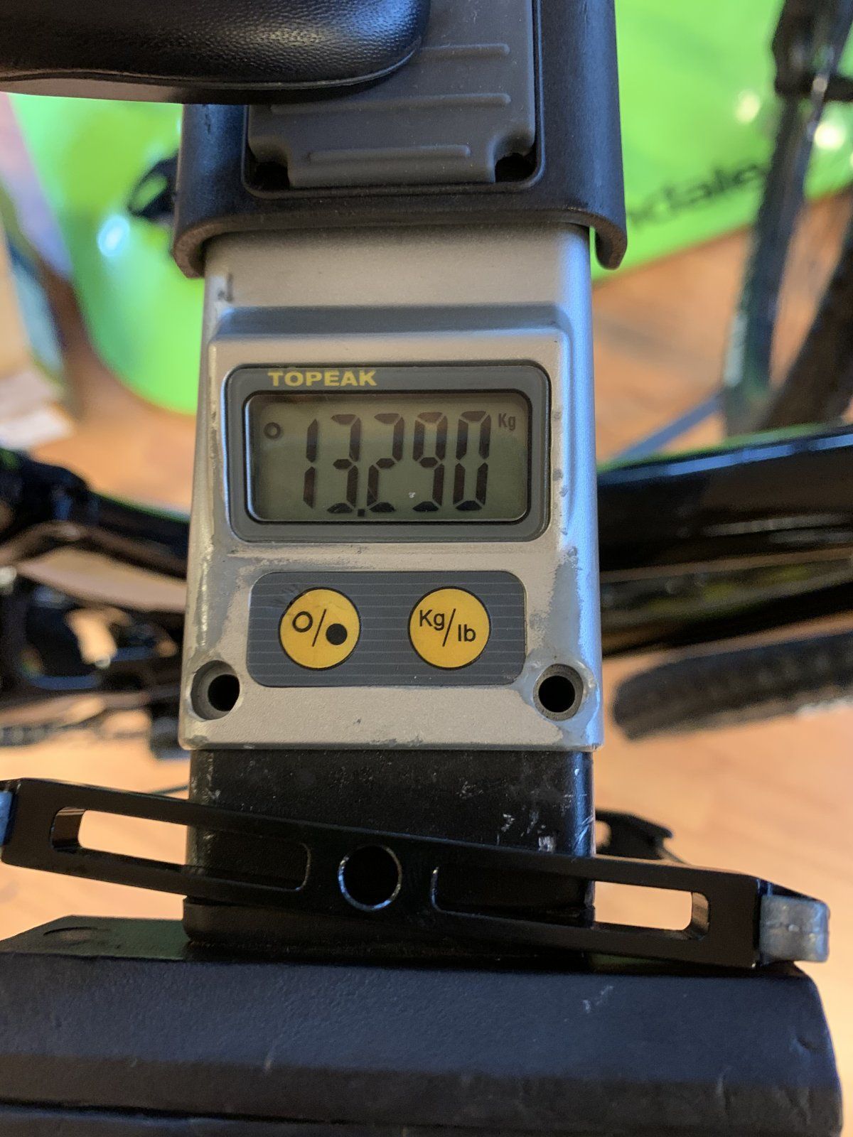

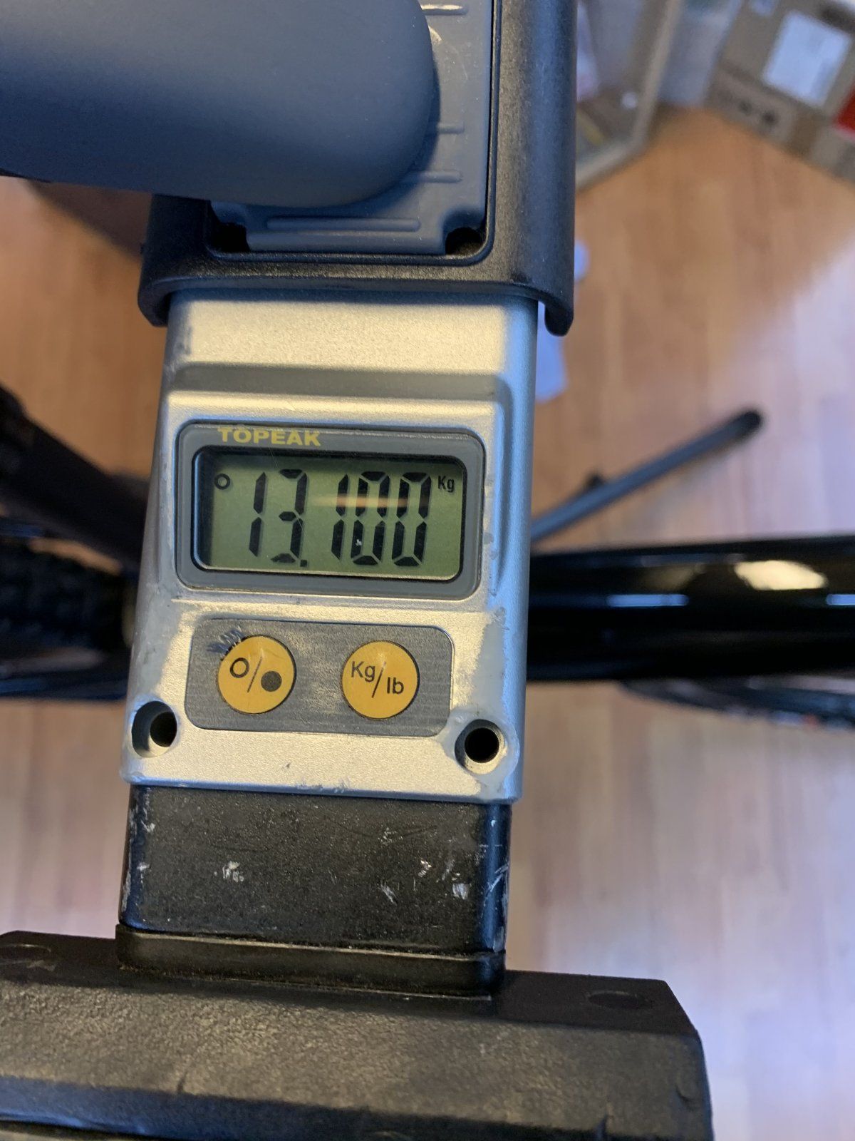

Positiv überrascht war ich von Gewicht. 13,1kg out of the box ist SEHR gut für ein Rad dieser Kategorie. Besonders, wenn man bedenkt, dass hier nen piggyback-Dämpfer, ne 36 und fast DH-taugliche Reifen montiert sind👌🏼
Fahrfertig steht mein Rad nun mit 13,3kg da. Habe eine OneUp 150mm Stütze drin, OneUp 30mm Riserbar, Spank Split Vorbau, DMR V12 Mag Pedale und die Reifen Kombi geändert. Vorn ist der Disserctor vom HR drauf und hinten nen Minion SS raufgekommen. Der Minion SS spart gut 200g und rollt wie Sau 🤣
Ein kleiner negativ-Aspekt bzgl. des LRS ist, dass der Freilaufkörper bzw. die Naben deutlich einfacher geworden sind als bei meinem „alten“ TRX 1 LRS.
War es dort DT Technik mit Straitpull Flansch und Alu-Freilauf mit Ratchet Verzahnung, ist es jetzt „nur“ noch normaler J-Hook Flansch mit Stahl-Freilauf und 3 mickrigen Sperrklinken...da besteht Tunigbedarf 🤣🤩 Werde die Felgen demnächst mal neu aufspeichen mit nem Satz DT Naben. Dann wird’s gleich leichter und wohlklingender🤩
Ansonsten ist es mal wieder ein Rad von Giant bei dem (leider🤣) fast kein Handlungsbedarf ist, was Tuning betrifft.
Das fand ich schon an meinem alten Trance schade, da alles so perfekt abgestimmt war und funktioniert hat 😆
Bei der Kiste ist drauf setzen und Spaß haben angesagt, straight out of the box!
Was das Fahrverhalten angeht kann ich noch nicht viel schreiben...die Runde vorm Block war gut 🤣
Habe den Flipchip gleich in die High-Position gemacht, damit es nicht zu „laufruhig“ wird. Meine größte Befürchtung war ja, dass es zu wenig agil ist gegenüber meinem 27,5er Trance.
Überraschenderweise habe ich die großen Laufräder beim kurzen spielen draußen nicht gespürt und war fast erschrocken, dass es sich doch so nah bei meinem alten Rad anfühlt (das 29er Reign, was ich mal für nen Tag hatte war damit verglichen ne Stretchlimo🤣🤣🤣)
Ich fiebere schon dem Wochenende entgegen, wenn ich es dann endlich mal im Wald und ganz besonders in der Luft bewegen kann 🥳
Hoffentlich bleibt das gute Gefühl dabei erhalten 🤞🏼
Danke für eure Aufmerksamkeit 🙌🏼🙈

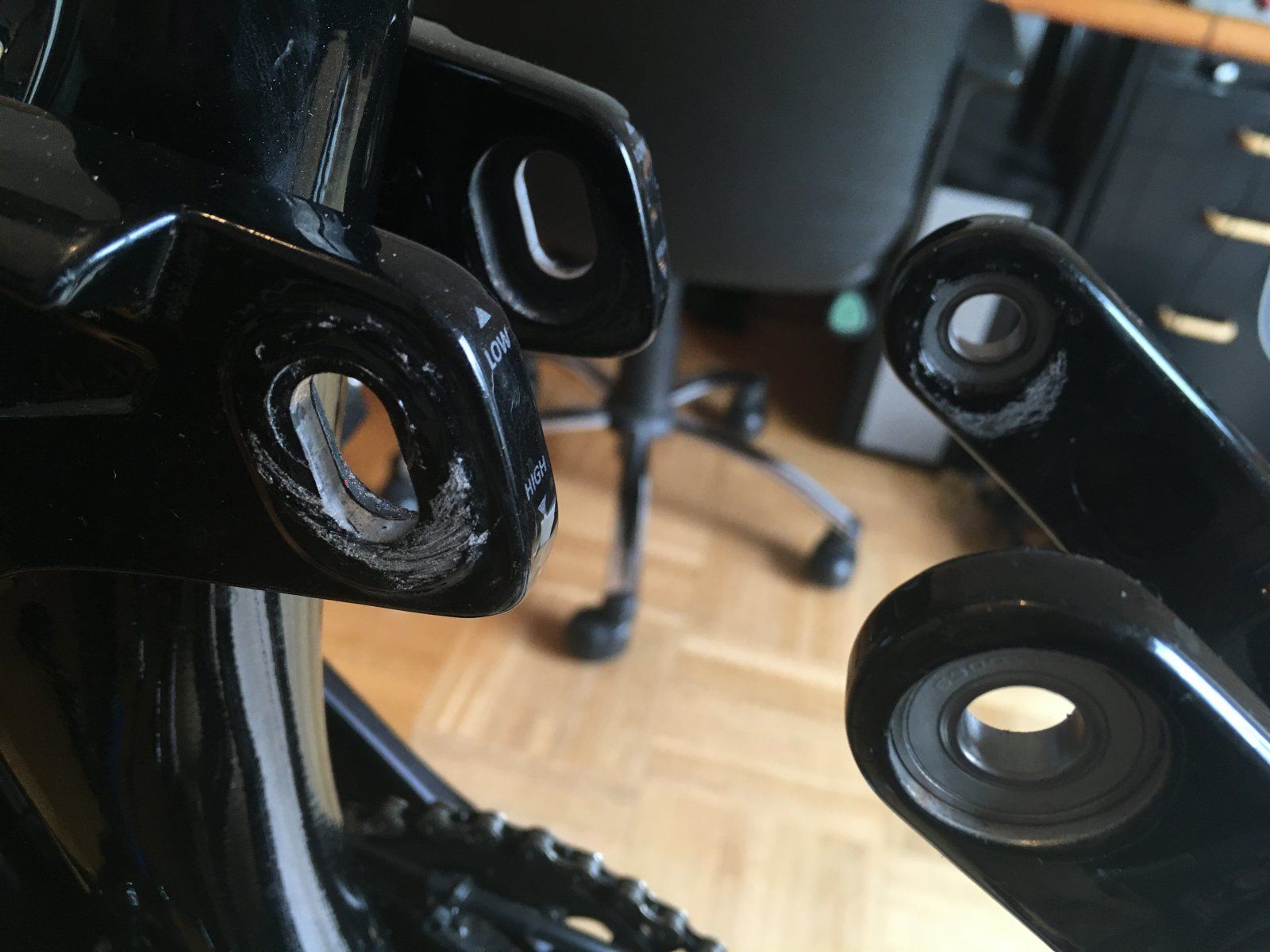

Mal ne Frage an euch: habt ihr auch solche Abriebspuren? Ist wie an meinem Garantiefall-belastetem Rahmen, nur dass im zusammengebauten Zustand alle Abstände gut aussehen.
Das trübt meine Vorfreude auf das TranceX ein klein wenig... Wenn der Fehler schon zum zweiten mal bei dir vorkommt dann kann man schon gar nicht mehr davon reden es eine "Ausnahme" war sondern ein Fehler im System.
Naja, ich bin mir nicht sicher, ob es das gleiche ist. Wenn du die Bilder von meinem ersten Trance X (auf Seite 1 oder 2 dieses Threads) anschaust, merkt man schon, dass es nicht genau die gleiche Art Schrammen sind. Das neue Bike quietscht nicht und kratzt nicht, und visuell sollte da garnix reiben. Es könnte sein, dass meine letzte Fahrt, bevor die Sattelstütze streikte, so sandig-matschig war, dass Sandpartikel da stecken blieben und die Kratzer verursachten. Würde zumindest zur diesmaligen Kratzer-Struktur passen.
Bin gespannt ob ich der einzige bin.

Dann prüf doch noch andere Lagerstellen...

Wenn Sand dazwischen gewesen wäre dann hättest du das mitbekommen. War/ist bei meiner Fanes genauso. Wenn da Sand an der falschen Stelle ist dann kann man das gar nicht überhören und die besagte Stelle bewegt sich nicht einmal wie bei dir.

Alle anderen Gelenke sehen einwandfrei aus. Aber eventuell sammelt sich vor allem in dieser leichter Dreck als in anderen, bzw. die Rahmenteile sind hier näher beieinander, sodass ein Kratzen durch Dreck geschehen kann.

Hmm, ok, gut zu wissen. Dann fahre ich jetzt aber noch ein paar mal damit weiter, bevor ich noch ein drittes Bike zugeschickt bekomme… :spinner:

Hast du eine Fühlerlehre oder irgendwas in der Art? Prüf doch damit mal Zwischenraum von Sitzstreben und Wippe rund um das Lager... ob auch wirklich der gleiche Abstand herrscht.
Wenn es durch Dreck kommen würde, müssten die Spuren doch einmal rund um die Lager sein, oder?

Gute Idee! Rechts beträgt der abstand angenehme 0,2mm, links eher so 0,06mm. Allerdings sind die Kratzer auf beiden Seiten quasi gleich. An sich würde ich es ja gerne einfach weiter fahren, aber Fakt ist dabei dennoch, dass sowas eigentlich nicht passieren sollte…
