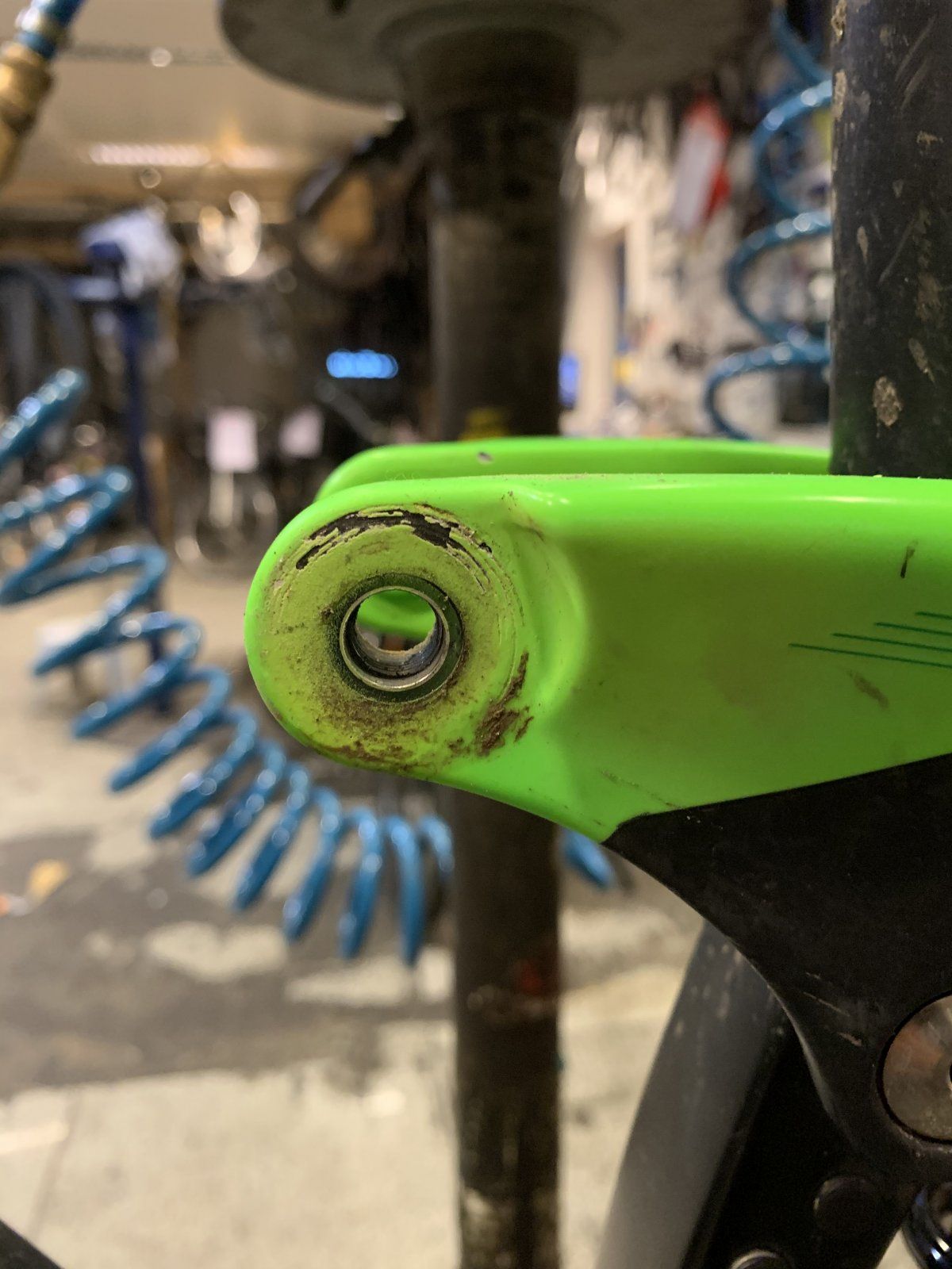

Gute Idee! Rechts beträgt der abstand angenehme 0,2mm, links eher so 0,06mm. Allerdings sind die Kratzer auf beiden Seiten quasi gleich. An sich würde ich es ja gerne einfach weiter fahren, aber Fakt ist dabei dennoch, dass sowas eigentlich nicht passieren sollte…
Bin ich voll und ganz bei dir. Für mich sieht das, leider wieder, nach einem Produktionsfehler oder ähnlichem aus. Vielleicht ist der Lagersitz nicht plan, Wippe asymmetrisch oder Streben verformen sich unter lasst... irgendwas scheint nicht zu stimmen. Sehr ärgerlich!!!

Mal ne Frage an euch: habt ihr auch solche Abriebspuren? Ist wie an meinem Garantiefall-belastetem Rahmen, nur dass im zusammengebauten Zustand alle Abstände gut aussehen.
Könnte tatsächlich von Verschmutzung kommen...
Du hast aber schon die silbernen Alu-Spacer zwischen dem Lager und der Wippe/Auflage des Flipchip zu sitzen, oder? Nicht, dass die verloren gegangen sind beim umsetzen des Flipchips...
Diese Sorgen dafür, dass die Sitzstreben nicht direkt auf der Wippe aufliegen und erzeugen bei mir gut nen Zehntel Millimeter Platz zwischen beiden...
Für solche starken Abriebsspuren muss man normalerweise lange ne fette Schlammpackung an der Stelle spazieren fahren, oder tatsächlich nen passenden Stein aufsammeln. Aber das dann gleich auf beiden Seiten?!
Du solltest das auf jeden Fall mal mit deinem Händler (vor Ort) abklären...
Die silbernen Spacer sind noch da. Und danke fürs nachmessen bei dir! So schmutzig war der Tag damals dann auch wieder nicht, dass ich denke, dass das alles nur davon kommen könnte…
Der Händler sitzt leider 1,5h entfernt, weswegen ich das erstmal per Telefon (Bilder per Email) besprechen werde.

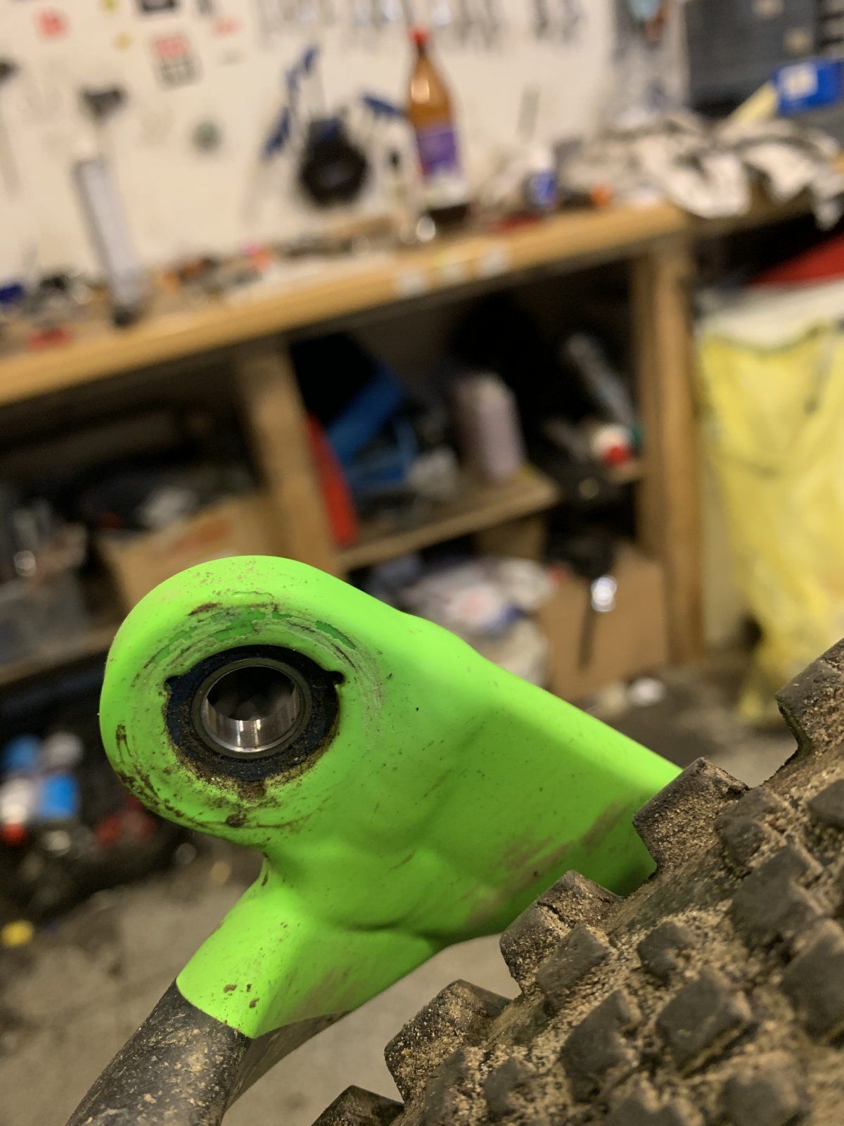

Kickaxe,
ich habe gerade bei meinem Trance X 1 geschaut und habe auch Abriebspuren. Zwar habe ich nichts ausgebaut sondern von unten mit Taschenlampe beleuchtet und sieht man deutlich Schleifspuren.
Vielleicht soll man auch die User von normalen Trance oder Reign fragen - die Maestro Konstruktion ist doch in allen Modellen gleich.
Ich habe letztes WE mal die Position des Chips gedreht. Die Abriebspuren habe ich auch gesehen, mir aber nix bei gedacht. Ist halt Metall an Metall in Bewegung. Hatte eigentlich vermutet, eine Kunststoffscheibe dazwischen zu sehen. Habe so etwas aber vorher auch noch nie auseinander geschraubt. Solange es nicht erbärmlich quietscht, wird es schon halten und funktionieren. .

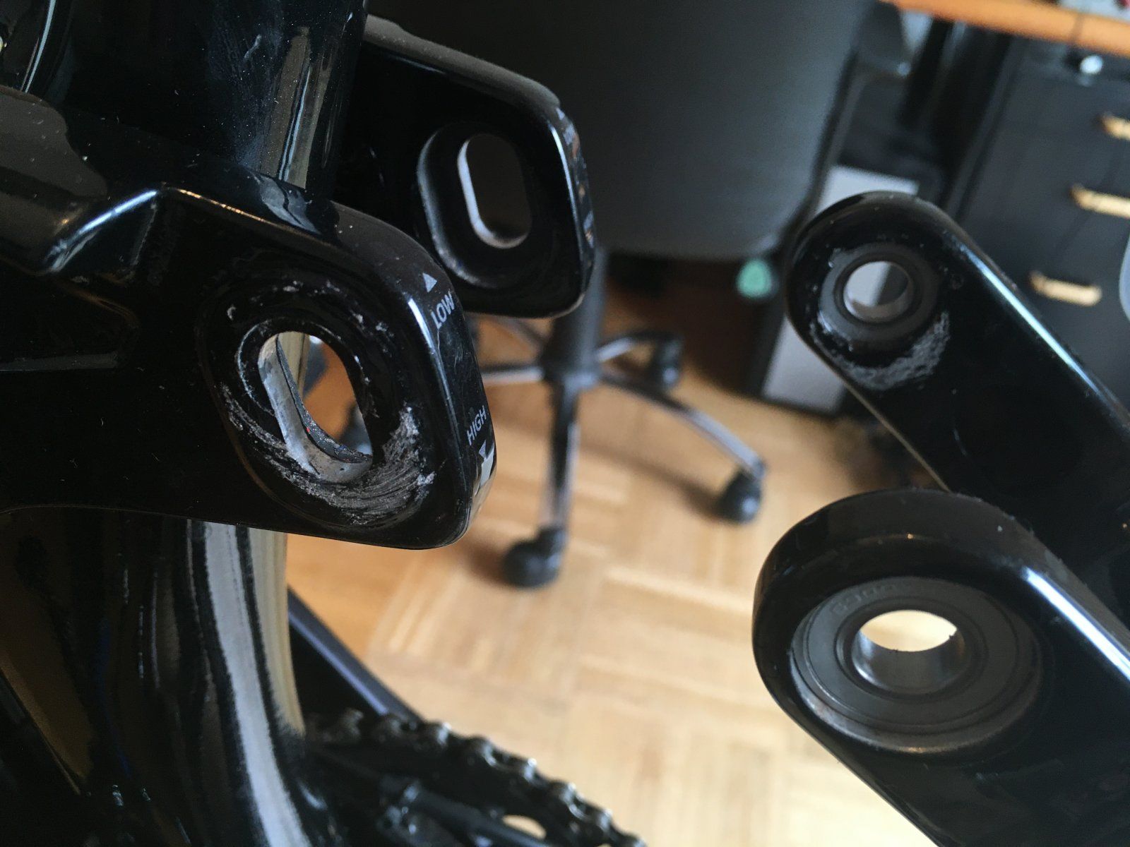

Der Umlenkhebel ist ja aus Carbon und der Flipchip aus Metall. Dann wäre für die logische Erklärung für den Abrieb das der Flipchip schlampig eingebaut wurde und der nicht Plan zum Umlenkhebel sitzt. Somit wäre es ganz klar ein Montage Fehler.
Nachdem jetzt fast alle Besitzer vom neuen Trance X ihre Verstellmöglichkeit vom Flip Chip, bzw. die Abriebdpuren gezeigt haben, will ich gerne auch meine Bilder dazu liefern.
Schaut bei mir recht gut aus und auch der Abstand ist gleichmäßig.
Schaut bei mir recht gut aus und auch der Abstand ist gleichmäßig.Anhang anzeigen 1149388
Sieht aber danach aus, als ob es auch schon angefangen hat Material abzutragen...
Hast du den dreck mal abgewischt?
So, hab grade mit meinem Händler telefoniert. Soweit alles gut und ich soll weiter fahren. Er leitet das ganze (mit Verweis auf die in diesem Thread zu sehenden anderen Fällen) an Giant weiter, da wir uns einig sind, dass das nicht nur Einzelfälle mehr sein können. Wenn Giant dass dann nachbessern sollte, würde ich einen neuen Rahmen bekommen. Also bespricht es mal mit euren Händlern, um auf der sicheren Seite zu sein.
Sehe ich auch so, das ist wohl auch betroffen. Danke an alle die Bilder reingeschickt / sich gemeldet haben, dass es auch bei euch so ist.

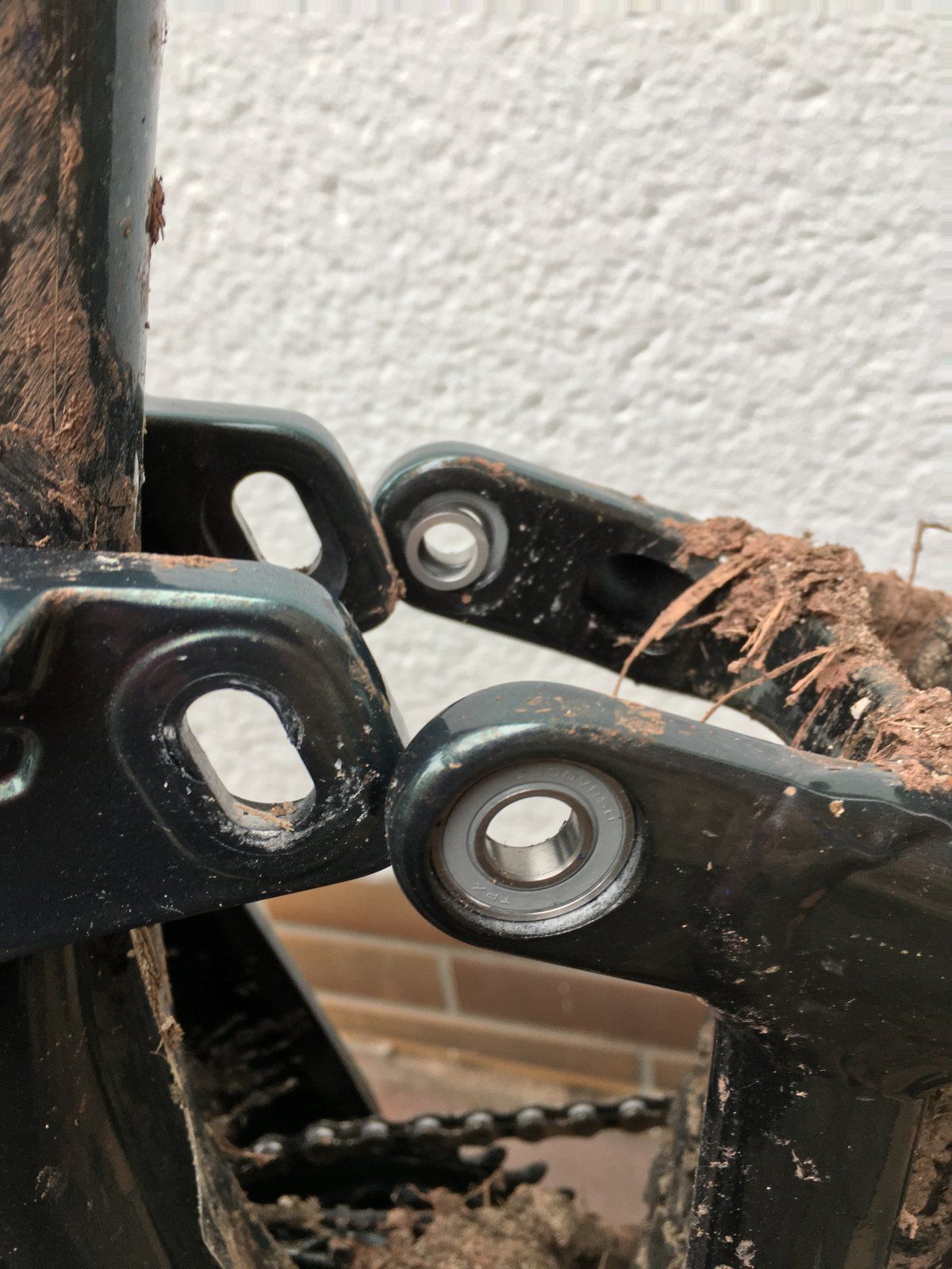

Also so sieht es bei mir aus. Beide Seiten betroffen. Meiner Meinung nach sind die Distanzscheiben zu schmal was zu kleines Spielraum zwischen der Wippe und Sitzstreben verursacht.
@Szmul Das sieht identisch zu meinem aus. Hatte auch überlegt, ob etwas dickere Scheiben das Richtige wären. Allerdings kann man dann den Hinterbau nicht mehr an der Wippe befestigen, weil die Scheiben im weg wären. Ich denke die müssen das Design an sich verbessern. Wenn so viele von uns das Problem haben, liegt es auch nicht nur an Toleranzen oder so.
An sich ne gute Idee mit den Scheiben, da gibt es bei Frantos Passscheiben in allen erdenklichen Größen. ABER, das Problem mit dickeren Scheiben wird sein, dass die Sitzstreben dann minimal gespreizt werden. Weiß nicht in wie fern der Alu-Hinterbau in der Hinsicht flexibel ist... Und wenn diese Spreizung eintreten sollte, stimmt die Winkel von den Auflageflächen an Wippe und Sitzstreben nicht mehr, was somit dann wieder ein Scheuern verursacht. Ich denke, das wird auf Rückruf hinauslaufen...
Macht euch mal nicht verrückt wegen den Abriebsspuren.
So lang es keine Funktionseinbuße gibt und keine Geräusche entstehen muss man keine Angst haben, oder etwas heraufbeschwören...
Habe jetzt (zum ersten Mal) bei meinem Trance von 2017 mal nach gesehen und da ist das auch...Schmutz und kleine Steine hinterlassen halt ihre Spuren...
Aber trotz des viel kleineren Spaltes ist nicht extrem Material abgerieben worden. Lediglich der Lack ist nen bissel runter...
Bei euch sieht es noch mal extremer aus, weil der Klarlack auf schwarzem Untergrund das alles noch verstärkt...
Die Stelle ist halt sehr exponiert.
Wenn ihr sie stützen wollt, schneidet euch ne Art marshguard zurecht und verhindert somit, dass das HR dort permanent dreck rauf feuert😅🤷🏻‍♂️

Ich finde, das sieht aber dennoch nicht so schlimm aus. Auf den Fotos hier sieht man dass richtig Material abgetragen wurde, bzw die Kanten der Langlöcher schon entgratet sind... bei dir sieht es tatsächlich „nur“ nach Lackabrieb aus
Sowas habe ich an meinem fünf Jahre alten Trance auch, das ist aber wirklich nur der Lack direkt an den Oberflächen um das Lager. Nach 3 Stunden fahren erwarte ich, dass mein Bike sich nicht von selbst ziemlich heftig, und im Vergleich zu deinem und meinem alten Trance großflächig, zerkratzt.
Was ich nicht verstehe, ist, warum Giant die Langloch-Metalleinsätze nicht weiter nach innen positioniert hat, und dann dickere Spacer verbaut. Das würde mehr Abstand zwischen Sitzstrebe und Wippe ermöglichen, ganz nach Vorbild des Gelenks hinter dem Tretlager, welches meiner Meinung nach sehr gelungen ist.
