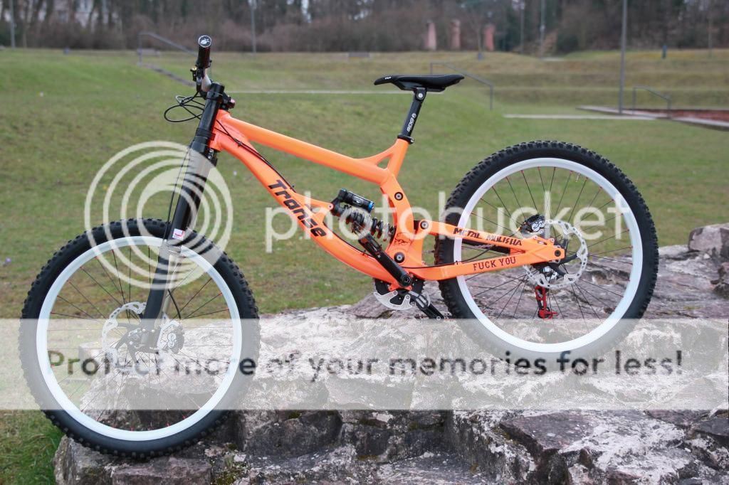

so , mein TR450 seit heute einsatzbereit..
Dämpfer kommt noch ein Vivid rein, ansonsten passt. Sattelfarbe ist gewollt ;)
5-Speed 36/11-17
[URL="h]
schick und schön cleaner strebenschutz, ist das ein aufgeschnittener schlauch? :daumen: hatte jetzt einen aus Klett, klappert aber wie die hölle und beim treten mit den breiten 5.10's reibt man zu oft am rahmen rum, hat jemand Tipps, wie ichs schaffen könnte, dass man beim fahren nur noch das Fahrwerk hört? ich weiß kefü klappert auch beim fahren, hatte die tage eh mal vorher mal den kompletten hinterbau (auf antriebsseite) einzuhüllen. gruß marius

ja ist ein Schlauch.
Habs auch mal gewogen, Gewicht ca. 18.1 mit komplettem Stahl Fahrwerk, 1,2kg Reifen und fetten DH Schläuchen.
Past schon.
Für die Rennen kommen eventuell leichtere Schläuche und Minions..
