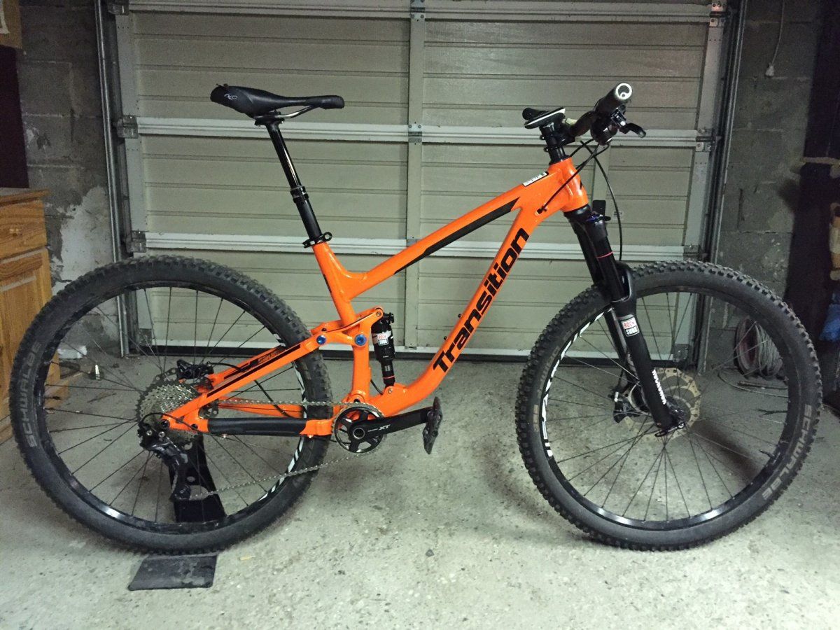

Die Buchsen vom Herr Huber sind heute eingetroffen. Hat nicht einmal eine Woche gedauert. Hab 4 Stk. Gleitlager dazu bekommen
und davon eines absichtlich mit etwas mehr Spiel. Alles super gekennzeichnet. Werde dann am Wochende den ersten Ritt mit
dem Smuggler durchführen. Fahrbericht folgt.
Hier noch ein Bild vom Letztstand: Giddy Up :daumen:

so hier mal der erste fahrbericht von meinem Smuggler vom wochenende am hometrail.
musste mich anfangs doch einige meter an die neue geo (im vergleich zum Canyon Nerve AL 29) gewöhnen. ging aber ziemlich rasch.
sitzposition ist sehr zentral im bike und voll tourentauglich. durch den kurzen vorbau und die kürzeren kettenstreben ist das smuggler viel agiler und sensibler als das Canyon. (manuals poppen wie von selbst) zum fahrwerk kann ich leider noch nix genaues sagen weil noch nicht perfekt abgestimmt. was ich jedoch schon jetzt sagen kann ist das es über jeden zweifel erhaben ist. die steifigkeit der pike ist der wahnsinn im vergleich zur fox 32 oder reba. genau das wollte ich. der debon air am hinterbau macht seine sache auch ganz gut. der alte fox float hat am hometrail teilweise schon ziemlich geächzt um hinterherzukommen. im pedal modus vom fahrwerk gibt es kein wippen oder ähnliches. im grossen und ganzen bin ich mit der Transe mehr als zufrieden. waren zu dritt unterwegs und hab meine kumpels im downhill mit leichtigkeit abgehängt ohne wirklich schnell gefahren zu sein. das smuggler rollt einfach über hindernisse und bleibt schnell. beim canyon hab ich letzten schon gemerkt das es mit den reserven schon ziemlich am ende war. das gibts jetzt nicht mehr.
weitere berichte und bilder folgen:
cheers! giddy up
So Hubers Buchsen und Gleitlager sind drin. Aber im oberen Dämpferauge sitzen die Buchsen deutlich strammer als im Unteren :(
Und leider ist es doch eine xv Luftkammer. Das heißt erstmal zuspacern :rolleyes:
