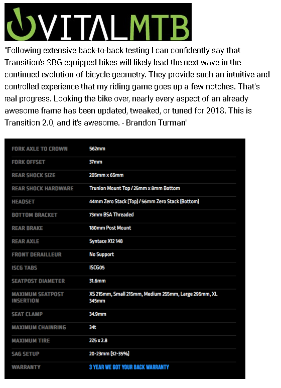

Ich muss deinen Beitrag noch mal ausgraben. Habe in einem Scout die 200er Movelock, die steht aber voll versenkt noch ein gutes Stück aus dem Sitzrohr raus (mit flachem Sattel komme ich aber auf die richtige Sitzhöhe). Hast du das Sitzrohr weiter ausgerieben oder wie bekommst du die so weit versenkt? Angeblich sind ja nur 225 mm Einstecktiefe erlaubt.
Vielleicht kann ich hier kurz antworten: Wir haben meine 200er Movelock bei mir kurz aus dem Sitzrohr (Strive CF) gezogen und in das Patrol gesteckt um zu sehen ob sie ausreichend versenkt werden kann (ansonsten wäre es eine 170er oder eine BikeYoke geworden). Die Moveloc ließ sich ohne ausreiben des Sattelrohrs ganz leicht einschieben - ohne den geringsten Widerstand. Daraufhin dann die 200er bestellt und eingebaut.
(Bin mir aber nicht mehr ganz sicher ob sie bis zum Anschlag rein ging, ich meine ja, oder noch 1-2cm übrig waren. Da kann @Butsche dann ja nochmal nachschauen falls nötig.)
@T!ll bei mir ging die Moveloc bis auf 2 oder 3 mm rein.
Die Angaben auf der Transition Seite wurden irgendwann geändert, ursprünglich haben die einen andere Einstecktiefe angegeben.
Mein 2015er Patrol musste ich mal ausreiben lassen nach der ersten Auslieferung, da waren noch 2-3 cm mehr drin...
Super, vielen Dank Euch! Dann werde ich noch ein wenig ausreiben. Momentan ist bei 230 mm Schluss.
Hatte mich auch noch an die 295 mm erinnert, konnte die Angabe aber nicht mehr finden :-)
